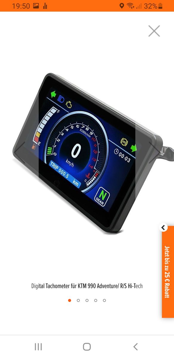

Hallo Leute, kennt jemand diesen Tacho von motea und hat ihn schon verbaut? Passt anscheinend für die Adv 990....
Gruß Klaus

"paßt anscheinend" ist wohl die richtige Einschätzung...
Das sieht nämlich nicht nach plug+play aus! Keine Gegensteckverbinder dabei, weder eine ordentliche Montage- noch Bedienungsanleitung. Zumindest, wenn man die gegebenen Infos und auch die Bewertungen liest. Merkwürdig auch, daß der Tacho für 990 Adventure sowohl ohne als auch mit ABS passen soll. Denn das Speedsignal ist jeweils anders. "Passt an folgende Bikes..." heißt nicht, dranstecken und alles funktioniert. Sicherlich kann man so ein Universal-Kombiinstrument auch für die 990ADV einsetzen, aber ich schätze, es braucht viel Zeit und noch mehr Know-how. Nebenbei: das Teil hat keine EU-Zulassung.
Hast Du die nötigen Fachkenntnisse? Wenn ja, sage ich "Glückauf!" und bitte hier berichten.
Hakim

eigentlich stellt sich nur die Frage ob der Tacho auch das Signal aus dem ABS Steuergerät verarbeiten kann.
Alles andere ist kein Hexenwerk!
Schaltplan lesen, Stecker abkneifen und dann an den neuen Tacho anschliessen. Mr. Green
Rückweg... in dem Fall dann unmöglich bzw mit noch mehr Arbeit verbunden.
Adapter für den originalen Stecker gibt es nicht.
Ich persönlich würde es lassen!
Was stört dich am originalen Tacho?
Macht doch das was er soll
Gruss
Norbert

Hätte mich nur mal interessiert, ob den schon mal wer verbaut hat, der sieht halt etwas moderner aus. Werde doch den alten lassen......
