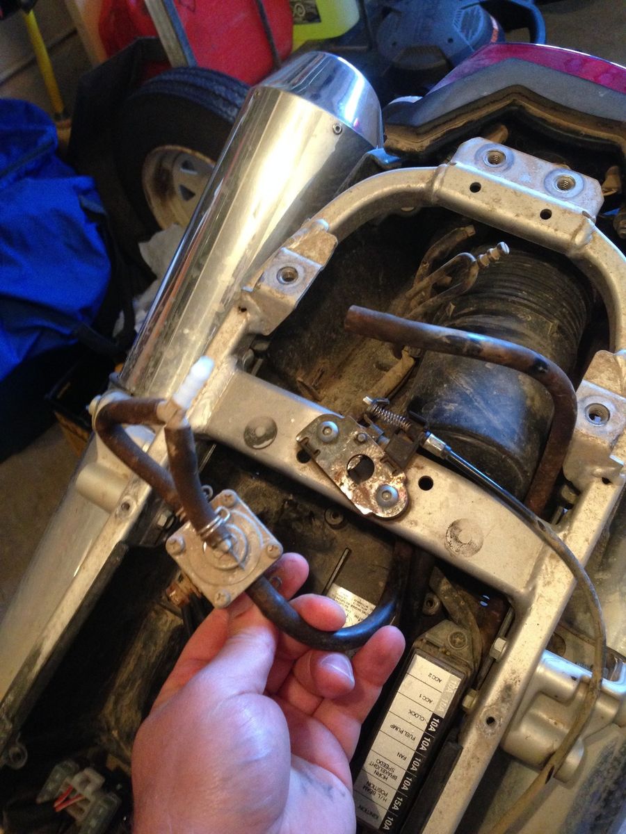

RapakonOffline
Anmeldungsdatum: 06.06.2011
Beiträge insgesamt: 156
 →  84.000 km
MZ TS 250 / MZ ETZ 301 / KTM LC4 690 Enduro
BeitragVerfasst am : Fr, 25. Sep 2020, 11:24    Titel: Antworten mit Zitat
Vielleicht meint er den Aktiv-Kohlefilter wie er bei den US-Modellen verbaut ist.
Der filtert ja quasi auch Benzin(dämpfe).
Im Bild kann man die große, schwarze Kunstoffdose sehen.
Evaporative Canister

VinzenzOffline
Anmeldungsdatum: 10.02.2014
Beiträge insgesamt: 161
KTM LC8 SE 950, 2008
 →  43.000 km
Honda NSR 125 F , 1990
 →  49.000 km
KTM Super Duke 1290 , 2021
 →  8.000 km
BeitragVerfasst am : So, 27. Sep 2020, 17:49    Titel: Antworten mit Zitat
blink o das ist interessant gruebel noch nie gesehen , komisches Ding.
Zum Glück habe ich keine Amerikanische Laughing
