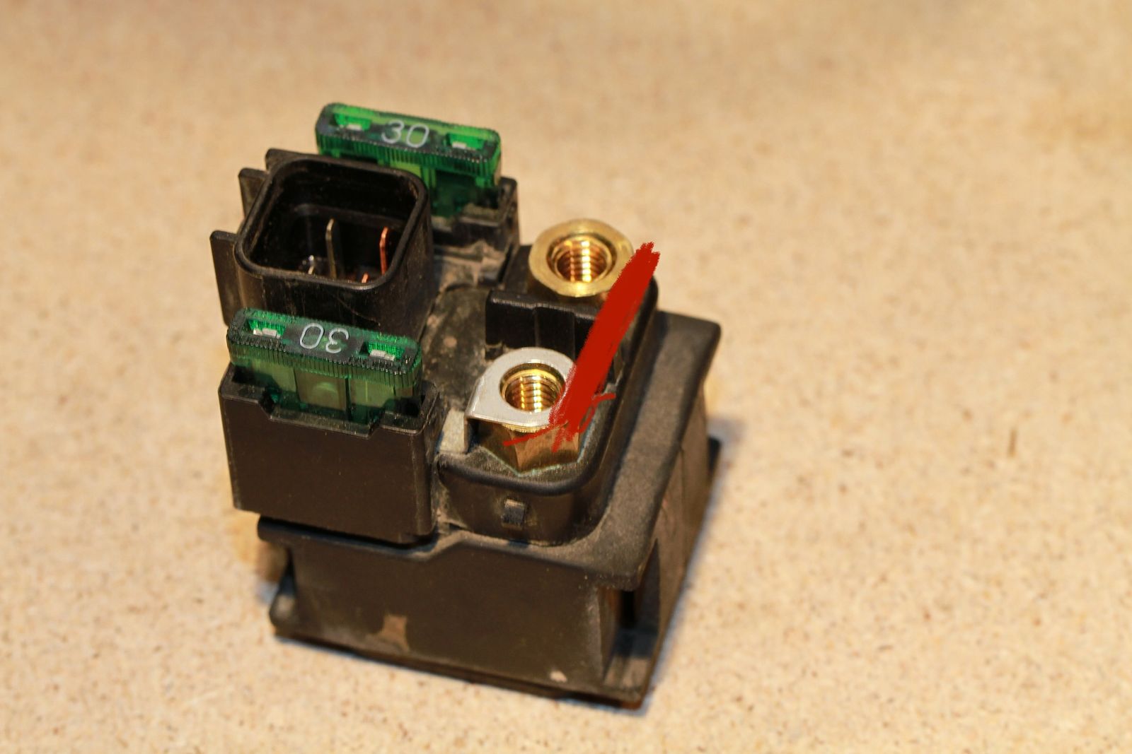

BeitragVerfasst am : Di, 16. Jun 2020, 18:25    Titel: Antworten mit Zitat
mach mal den Gang raus, Deckel von Startrelais runter und mache ne Verbindung von ROT nach WEISS am Startrelais die zwei dicken Schrauben.
 Dateigröße:  124.64 KB
 Angeschaut:  2648 mal
KTM & HUSQVARNA - STAMMTISCH
Scott-yOffline
Anmeldungsdatum: 24.09.2012
Beiträge insgesamt: 1868
 →  57.000 km
BeitragVerfasst am : Di, 16. Jun 2020, 19:17    Titel: Antworten mit Zitat
Genau läuft der Anlasser dann nicht, ist er platt oder die Masseverbindung zum Motor ist ab.
