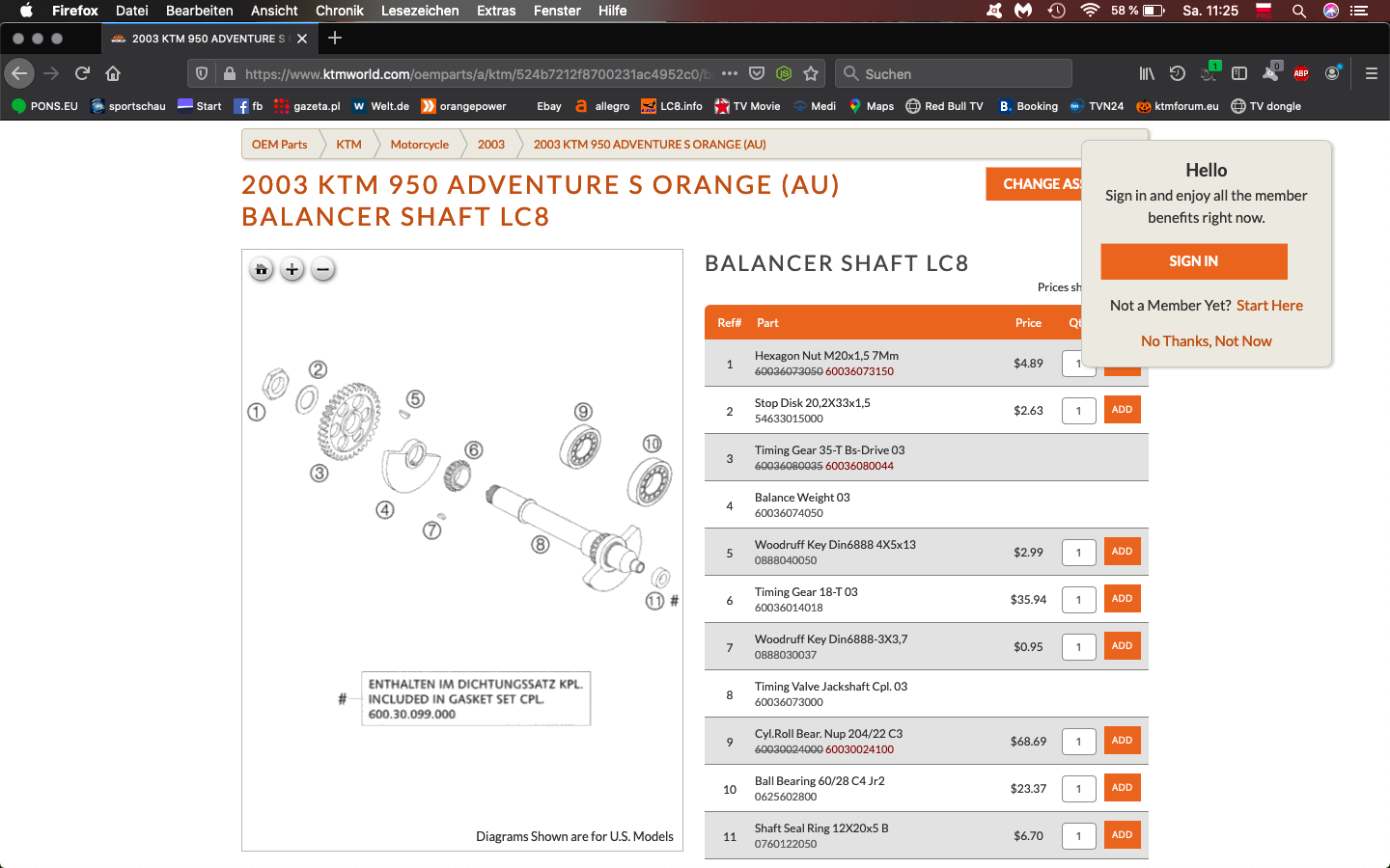

BeitragVerfasst am : Sa, 30. Mai 2020, 10:17    Titel: Antworten mit Zitat
vielleicht die Anlaufscheibe

BeitragVerfasst am : Sa, 30. Mai 2020, 10:27    Titel: Antworten mit Zitat
hier sollten alle Teile drauf sein

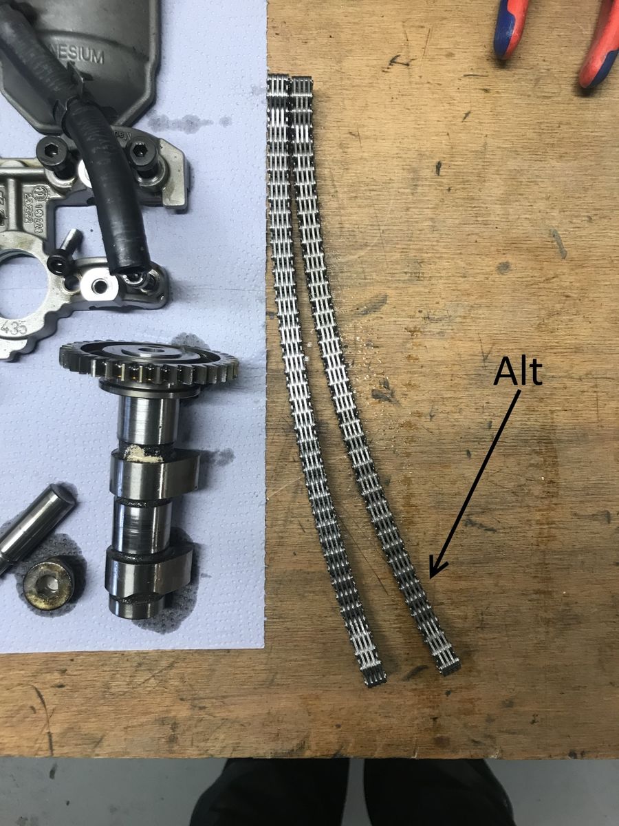

Kannst du bitte einen Längenvergleich der alten und der neuen Steuerkette
machen? Und den Zustand der Alten kurz beschreiben.

BeitragVerfasst am : So, 31. Mai 2020, 10:59    Titel: Antworten mit Zitat
Anbei ein Foto von 60k Laufleistung
Wenn bei dir die Markierungen beim Ventile Einstellen nicht mehr richtig mit der Zylinderkopfoberseite Fluchten, kannst du im Groben die Längung der Ketten im Eingebauten Zustand ermitteln.

BeitragVerfasst am : Mo, 1. Jun 2020, 8:28    Titel: Antworten mit Zitat
Zum Zustand der alten Steuerketten:
Als ich den Verschleiß der Ketten an den Spannern messen wollte, war das schon nicht mehr möglich, weil zuerst das Gewinde kam, bevor ich einen Druckpunkt gegen den Spanner spürte. Aso war es höchste ZEit.
Die neuen Ketten sind ca. 5mm kürzer als die alten und wesentlich "verwindungssteifer", wie das Bild von Schlusi zeigt.
Die Schienen, die ich auch getauscht habe, sahen absoltut identlisch aus. Null Verschleiß erkennbar. Auch bei den Kettenspannern konnte ich keine Unterschiede feststellen.
ABER: Als ich im eingebauten Zustand gemessen habe, 100 Punkte. Volle 11 mm und somit Neuzustand!
