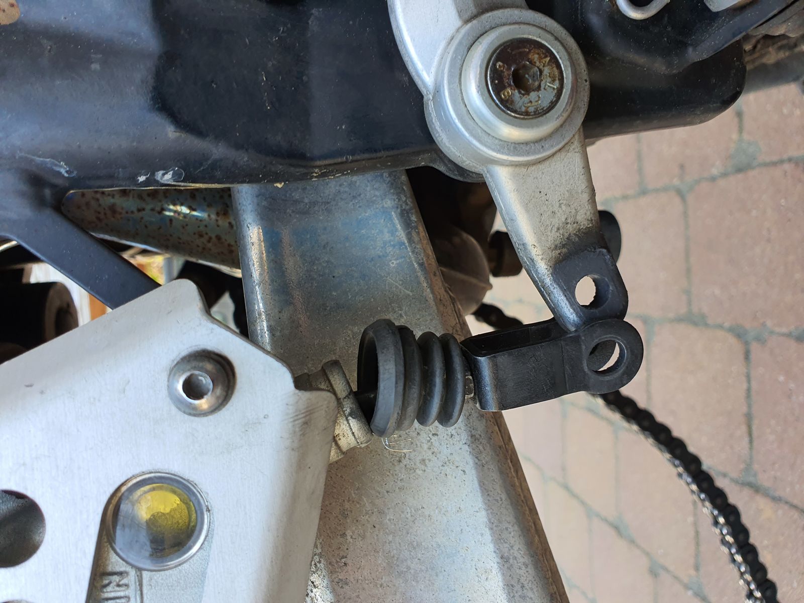

Das Gewinde zum Einstellen des Druckpunkts an der Hinterradbremse dreht durch.
Die Druckstange habe ich da.
Weiß aber nicht genau, wie ich die aus dem Bremsbehälter bekomme, vermutlich mit leichter Gewalt Smile
Habe es schon mit etwas Kraft versucht, wollte aber nichts kaputt machen und frage vorsichtshalber mal nach Smile

es liegt doch ein Sicherungsring dabei.. Cool Wenn der alte noch drin ist.. könnte es etwas mehr Kraft benötigen... Cool

Mach den Sicherungring raus. Fertig

Danke Smile Lesebrille aufsetzen .... Very Happy Nicht gesehen, früher war schrauben leichter, besser gesehen Smile
