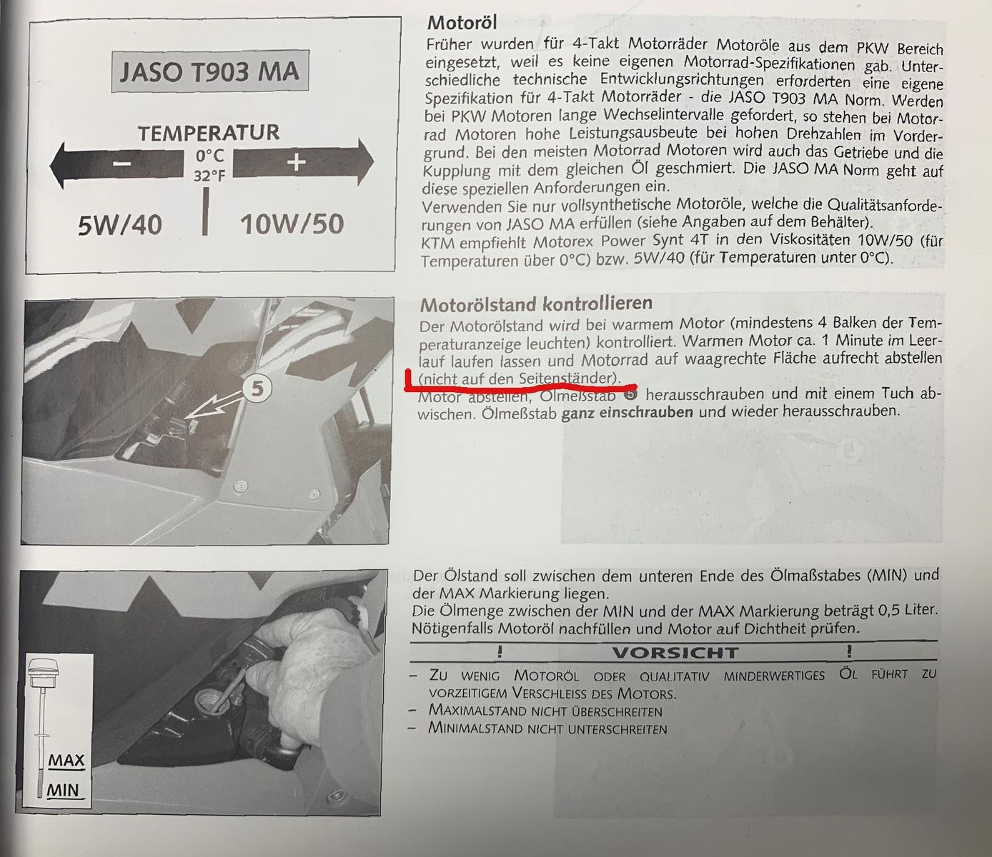

Ich tippe mal das die Messung über den Seitenständer gemacht wird , da der Hauptständer mal ursprünglich Optional war . Entscheidend ist ,einmal die Messung nach Vorschrift zu machen und kann dann über den Hauptständer vergleichen.
kampfschneckeOffline
Anmeldungsdatum: 17.04.2003
Beiträge insgesamt: 2273
Harley Davidson XR 1200, 2009
BeitragVerfasst am : So, 15. Aug 2021, 16:57    Titel: Antworten mit Zitat
Da liegst du nicht richtig Scott-y (Foto aus Bedienungsanleitung 950 Adv S 2003)
 Dateigröße:  277.12 KB
 Angeschaut:  5335 mal
Grüße von Stefan
BJHOffline
Anmeldungsdatum: 19.03.2007
Beiträge insgesamt: 284
BMW R nineT Classic
BMW R nineT Racer
BeitragVerfasst am : So, 15. Aug 2021, 17:03    Titel: Antworten mit Zitat
Ist doch nicht so schwer und auch nicht adventurespezifisch, dass die korrekte Ölstandskontrollo NICHT auf dem Seitenständer erfolgt.
