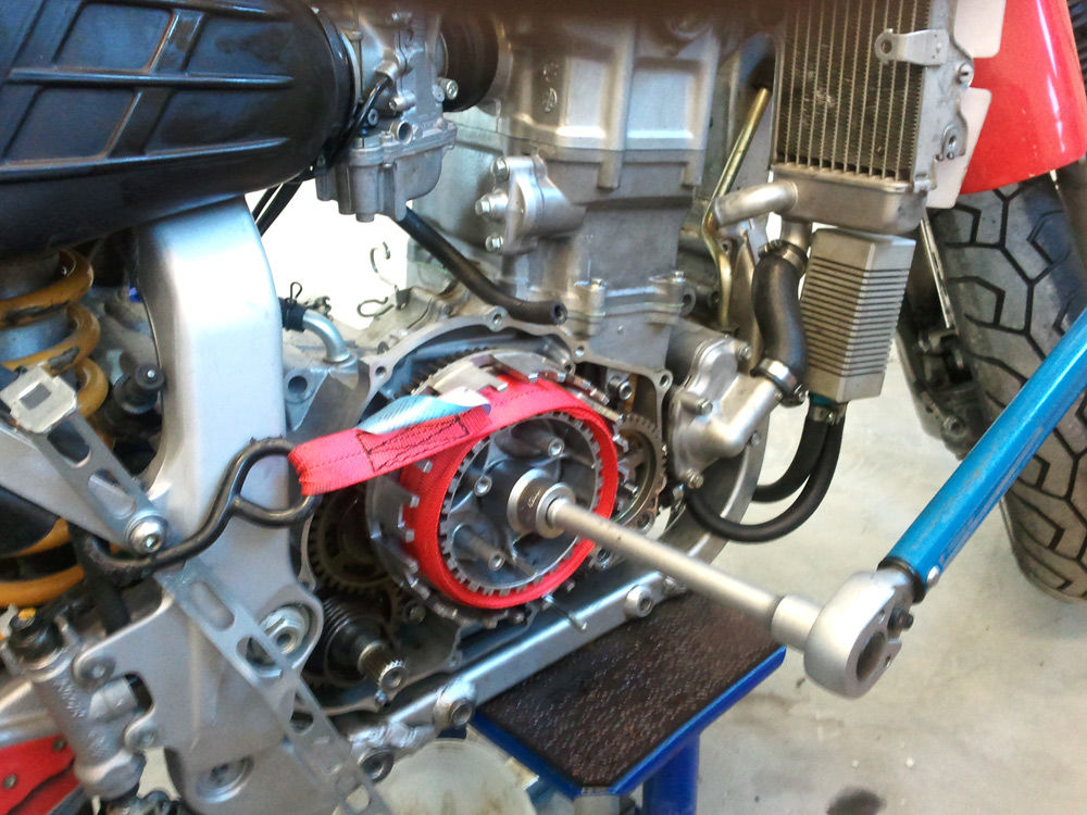

Hier ne Idee mit ohne Spezialwerkzeug

Das ist auch ne super Idee! Also, so wie's ausschaut werde ich die Mutter auf alle Fälle abbekommen..

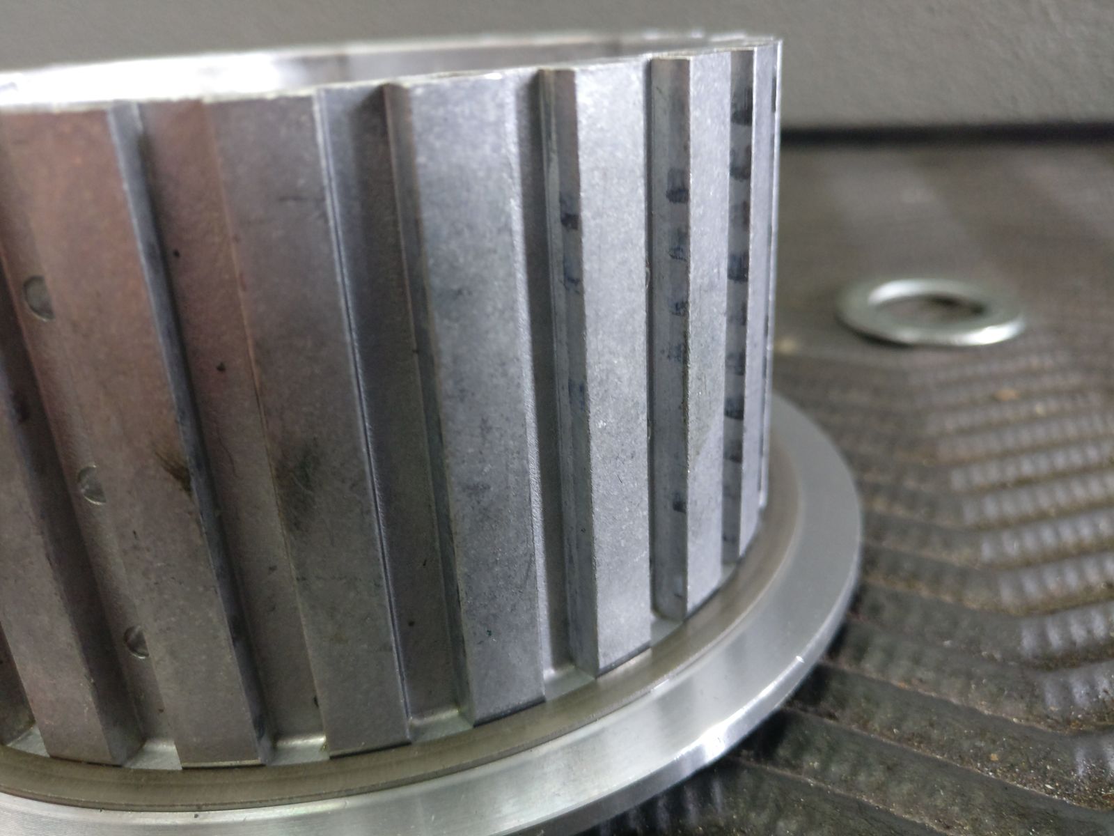

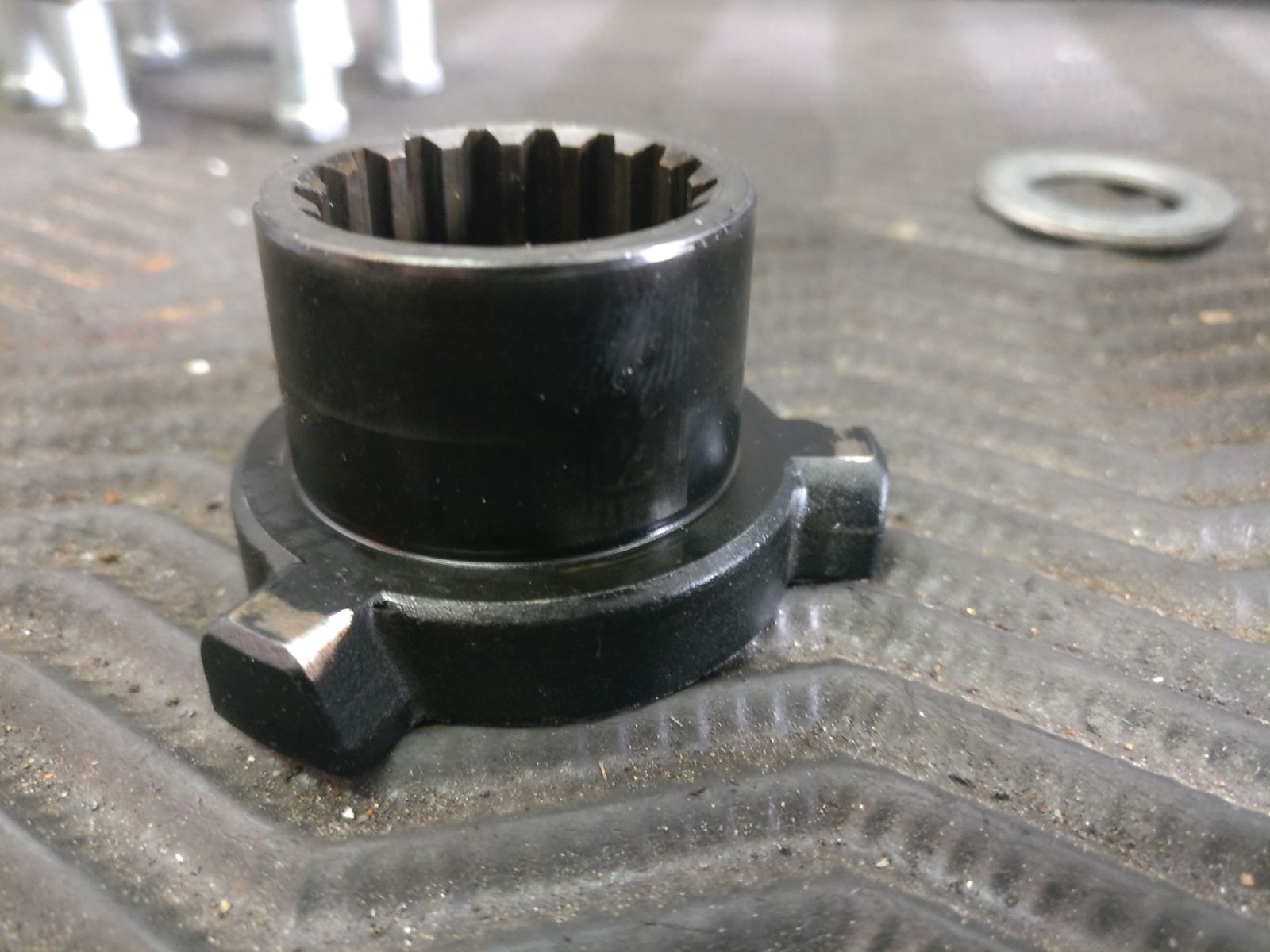

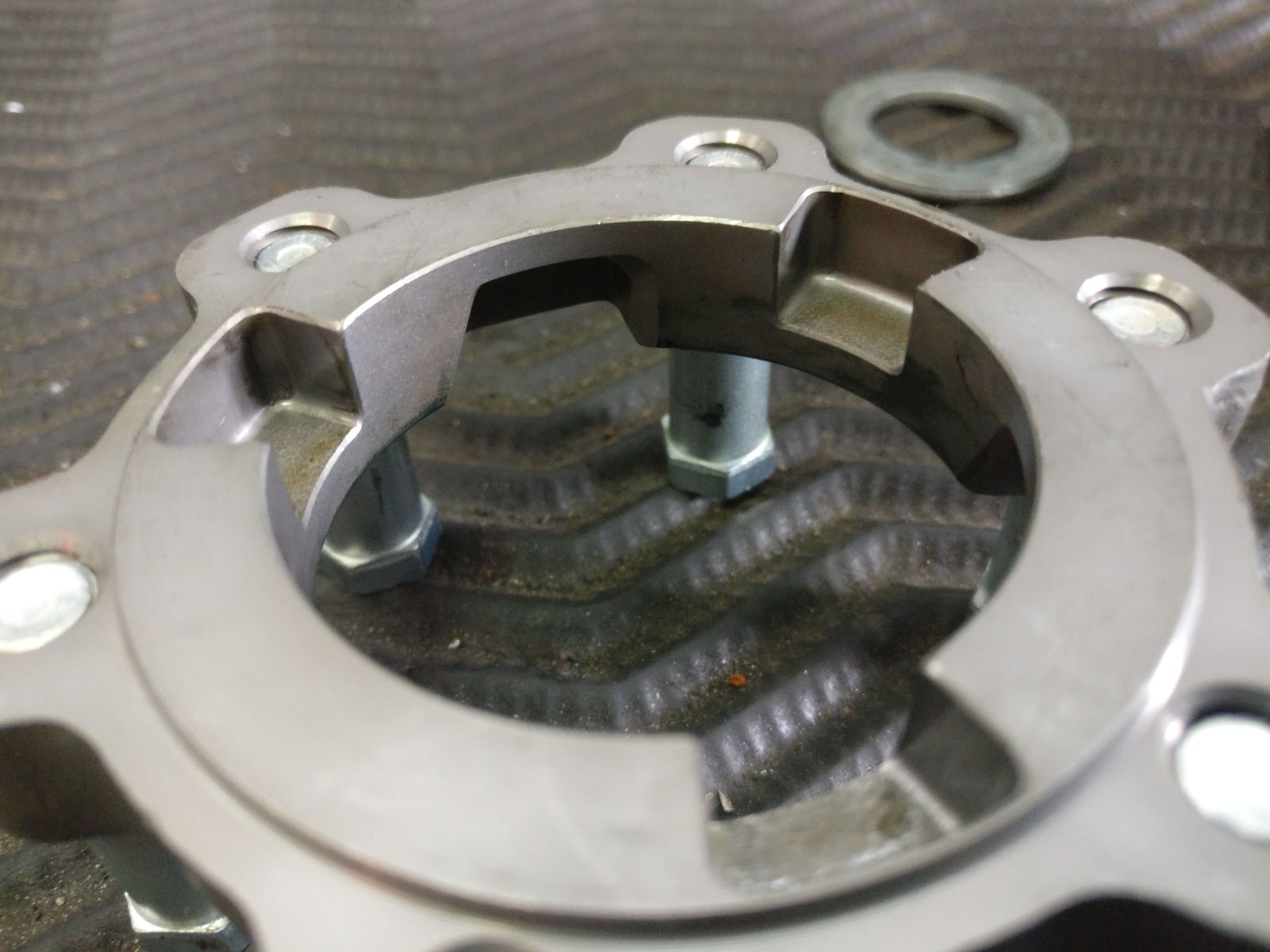

Wie versprochen, hier ein kleines Update. Gestern hab ich die Kupplung so weit außeinandergenommen wie es geht, ohne den halben Motor aufzumachen. Wie erwartet, hat sich die große Mutter als äußerst zäher Gegner erwiesen. Am Ende des Tages konnte ich sie nur mit einem Schlagschrauber, Getriebe in hohem Gang und meinerselbst auf dem Bremspedal stehend lösen...
Ich habe wieder Fotos von der ganzen Prozedur gemacht, diese findet ihr hier:
https://imgur.com/a/En6MLlu
Am ende des Tages konnte ich nichts direkt defektes finden, aber so ziemlich alle Teile haben sehr deutliche abnutzungsspuren. Den hübschen Anlauffarben nach zu urteilen hat der vorbesitzer die Kupplung auch ordentlich schleifen lassen - bei verstopfter Öldüse.
Das Spiel im Korb stammt wohl vom Nadellager, dieses chaut allerdings noch sehr gut aus. Da wird eher der Lagersitz im Korb gewachsen sein.. Hier ist jedenfalls deutlich zu sehen, woher das Spiel stammt:

Was ich mich frage ist, warum da soviel Schmodder und "rostig/braune" Ablagerungen an den Bauteilen hängen.
Meine Motoren sehen von innen aus wie neu; trotz 70.000km.
Ich würde mindestens den inneren Kupplungsmitnehmer 60032002000, den Druckverstärker 60032080000 und das Nadellager 0618303526 neu machen.
Dann den äusseren Kupplungskorb mit einer Feile vorsichtig von den Einlaufspuren befreien und alles wieder zusammenbauen.

Ich denke der ganze Schmodder der zu Tage kommt stammt von der Druckstange. Die Öldüse war wie gesagt verstopft (und zwar schon seit sehr langem wie es ausschaut), bis ich sie vor ca 50km gereinigt habe. Ich vermute dass alles was sich da durchs trockene Laufen angesammelt hat nun herausgespült wird. So weit meine Vermutung. Die braunen Ablagerungen an den Kupplungsteilen sind verbranntes Öl. Die Kupplungsteile sind ja teilweise richtig schön bunt / blau angelaufen - das Ganze wurde sprich um die 300 Grad heiß.
Ich denke ich werde mal in der Bucht schauen ob man da eventuell an ne gebrauchte Kupplung mit wenig km kommt. 250€ + nur für den Druckverstärker zaheln will ich nämlich eher ungern contra

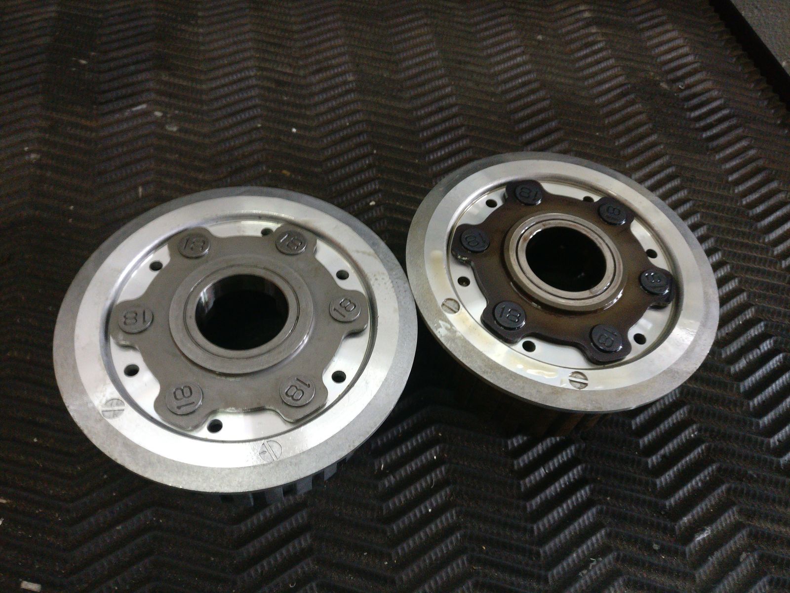

Hallo allerseits, nach einer kleinen Pause jetzt ein Update. Neulich habe ich auf eBay einige kaum benutzte Kupllungsteile für <100€ gefunden. Laut Anzeige stammen die Teile aus einer 2011er Superduke und sind nur 500km gelaufen, da eine Anti Hopping Kupplung verbaut wurde.. Kurzerhand bestellt und siehe da - die Teile kamen in der Box von einer Suter AHK und sehen tatsächlich noch ziemlich gut aus. Very Happy
Ich habe vorerst nur den Kupplungsmitnehmer, die Druckverstärkereinheit und die Federn (waren länger/frischer als meine) getauscht. Nach dem zusammenbauen habe ich den Motor angeschmissen und siehe da - alle Geräusche sind quasi komplett verschwunden. Kein schlagen und kein klappern mehr aus dem Motor und auch im Kupplungshebel spürt man jetzt nichts mehr. Beim Schleifpunkt ist nurnoch ein minimal hörbares klappern / schlagen zu vernehmen, aber dafür muss man schon sehr genau hinhören.
Alles in allem bin ich jendefalls echt happy. Da die Lamellen auch irgendwann fällig wären, werde ich die neu bestellen und auch ein neues Lager für die Druckplatte soll her, damit ich da auch die neue einbauen kann. Diese kam ohne Lager daher, vermutlich wurde das für die AHK gebraucht..
