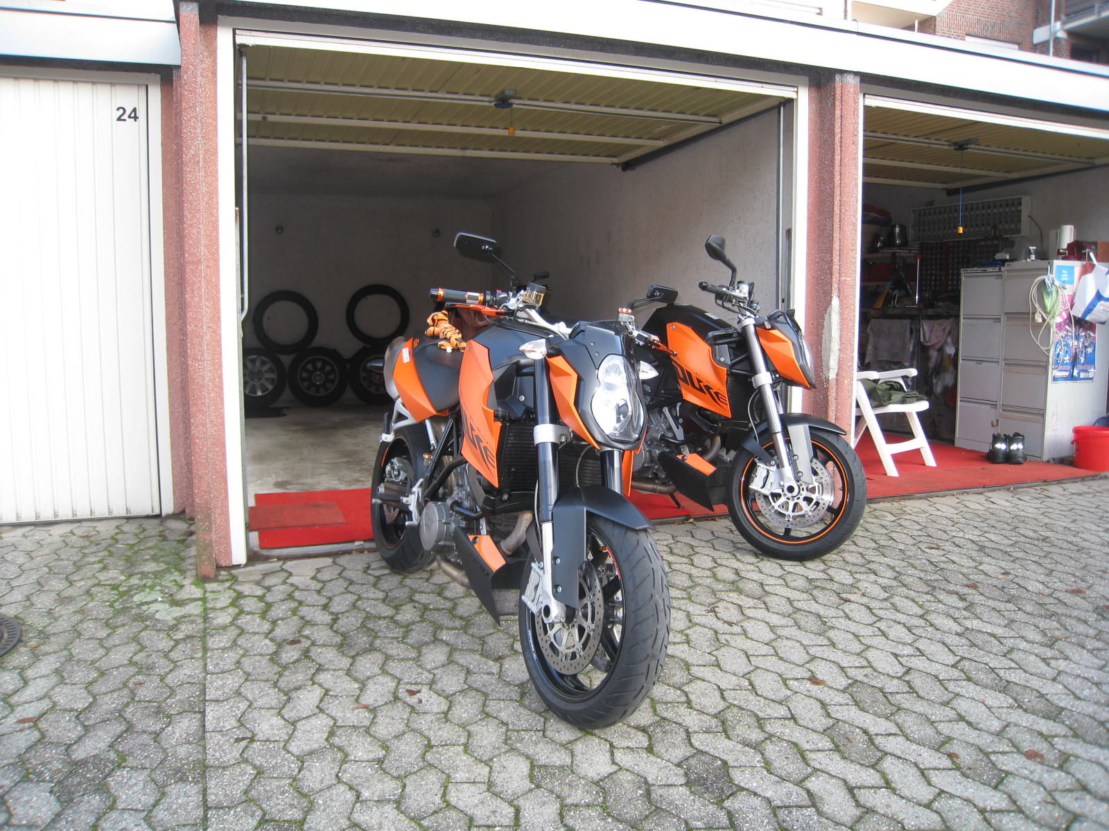

Bin ja schon eine Weile hier gemeldet.Ich habe 2 SD990 2007 und 2008.
Einmal silberne Schwinge und schwarze Schwinge,beide das Facelift Modell.
Die 2007er hatte einen Akrapovic Auspuff/Endrohre drauf.
Die habe ich verkauft und einen neuen orig ESD montiert.Mit Kateinsatz.
Bin mit dem Sound zufrieden.Was mir aufgefallen ist die 2007er klingelt leicht die ersten Meter nach dem Kaltsstart.Die 2008er läuft sofort rund und mit dem Map bin ich total zufrieden.Da ist auch ein orig Auspuff drauf.
Gibts eine Empfehlung welches Map ich mir beim Händler aufspielen lassen soll?
Ich wollte nächste Woche mit dem Bike zum Händler und da einen INI Lauf machen wozu ja ein LapTop angeschlossen sein soll.Lt. Händler,dem glaub ich das,wird auch nicht teuer.Einen INI Lauf ohne Laptop hab ich bei beiden gemacht.
Da bietet es sich ja an auch eben die passende Software drauf zu packen oder?
