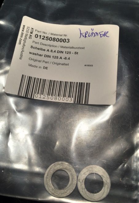

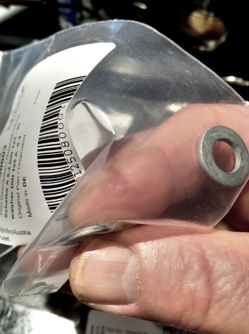

KlasOffline
Anmeldungsdatum: 06.08.2013
Beiträge insgesamt: 224
BeitragVerfasst am : So, 22. März 2020, 7:37    Titel: Antworten mit Zitat
Willy hast recht,
habe mir aus Interesse aber dann doch mal das Original besorgt s.- Foto.
Allen ein sonniges und gesundes WE
