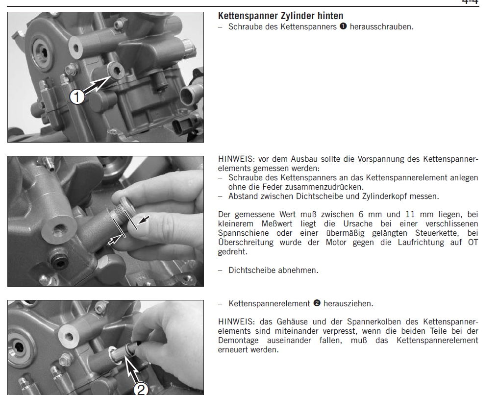

Ich wollte heute mal kurz die gucken ob die Aktion wirklich notwendig ist.
Frage ist in welcher Position des SKS ich den Abstand zwischen Schraube und Zylinderkopf messen muss.
Die Schraube ist wirklich nur an den SKS anzulegen?
Ich hab mal ein Video gedreht in dem in den SKS ohne Mühe zusammenschieben kann. Muss ich nun in Position 1 (ausgefahren) oder 2 (zusammengedrückt) zum Ende des Videos gemessen werden?!
https://youtu.be/IGVpWBizQt4
Da ich den SKS noch nicht draußen hatte, hab ich kein Gefühl dafür wie stark man den SKS zusammendrücken muss.
Grüße

BeitragVerfasst am : Sa, 18. Jan 2020, 11:38    Titel: Antworten mit Zitat
Der muss nicht "zusammengedrückt" werden.
Er muss an der Steuerkette anliegen.
Danach misst man das Verschleissmaß.

HxlrmOffline
Anmeldungsdatum: 22.07.2015
Beiträge insgesamt: 859
Honda XL 600 LM
 →  105.000 km
BeitragVerfasst am : Sa, 18. Jan 2020, 12:00    Titel: Antworten mit Zitat
Mpin,
Perfekt, dann hab ich 8mm gemessen. Dann mache ich nix.
Grüße und danke
hakimOffline
Anmeldungsdatum: 12.09.2013
Beiträge insgesamt: 1702
KTM 1290 SuperAdventure, 2016
 →  83.000 km
KTM 390 Adventure R, 2026
BeitragVerfasst am : Sa, 18. Jan 2020, 14:06    Titel: Antworten mit Zitat
beim Erreichen der Verschleißgrenze des Steuertriebs, gemessen anhand der Längenvorgaben für die damals serienmäßigen Steuerkettenspanner, kannst Du an Deiner ´03er 950ADV erst einmal die von KTM vorgesehenen, um 2,5mm längeren Verschlußschrauben Nr.60036008100 einsetzen. Dadurch kommen die Steuerkettenspanner entsprechend tiefer in ihren Schacht und Du kannst den vorhandenen Steuertrieb unverändert noch eine ganze Weile nutzen. KTM hat damals schlicht die Erfahrung gemacht, daß da noch "Luft" ist. Bei meiner 950S hatte ich die 6mm-Grenze bei rund 82tsd km erreicht. Nach Montage der längeren Verschlußschrauben habe ich jetzt rechnerisch Zeit bis rund 120tsd, den Steuertrieb zu erneuern - den ich natürlich z.B. anhand des Versatzes der NW-Rad-Markierungen zur Zylinderkopf-Oberkante trotzdem im Blick behalte.

Scott-yOffline
Anmeldungsdatum: 23.09.2012
Beiträge insgesamt: 1870
 →  57.000 km
BeitragVerfasst am : Sa, 18. Jan 2020, 14:28    Titel: Antworten mit Zitat
Das kann ich bestätigen. Die NW-Markierung ist dann schlecht zu interpretieren. Die Spannschienen zeigen kaum Verschleiß. An der Kette sind es 5mm. Aaah....das Ploppen wird deutlich weniger wenn die Kette neu wird.
Ich habe auch den Weg über die langen Spannschrauben genommen.

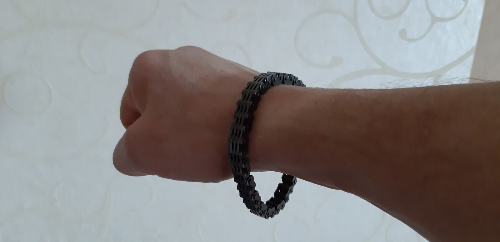

Scott-yOffline
 →  57.000 km
BeitragVerfasst am : So, 19. Jan 2020, 12:02    Titel: Antworten mit Zitat
So macht meine alte Kette noch ein paar Kilometer.
 Dateigröße:  101.32 KB
 Angeschaut:  1479 mal
HxlrmOffline
Honda XL 600 LM
 →  105.000 km
BeitragVerfasst am : So, 19. Jan 2020, 15:20    Titel: Antworten mit Zitat
Moin,
Ihhhh Schmuck.
Ich werde es erstmal über die längeren Schrauben lösne.
Grüße
PlumpsOffline
Anmeldungsdatum: 23.12.2013
Beiträge insgesamt: 726
 →  84.000 km
 →  63.000 km
BeitragVerfasst am : So, 19. Jan 2020, 16:24    Titel: Antworten mit Zitat
Scott-y @ So, 19. Jan 2020, 12:02 hat folgendes geschrieben:
Jetzt trägt er die Ersatzeile schon am Körper...die 8,5Kg im Moped reichen nicht... Cool
Scott-yOffline
 →  57.000 km
BeitragVerfasst am : So, 19. Jan 2020, 16:26    Titel: Antworten mit Zitat
Wenn dir die Steuerkette im Wald reißt ,komm dann nicht zu mir!
PlumpsOffline
 →  84.000 km
 →  63.000 km
BeitragVerfasst am : So, 19. Jan 2020, 22:47    Titel: Antworten mit Zitat
Moin,
na ich werde mir einfach aus nem Ersatzmotor einen Halskettenanhänger basteln... Laughing
