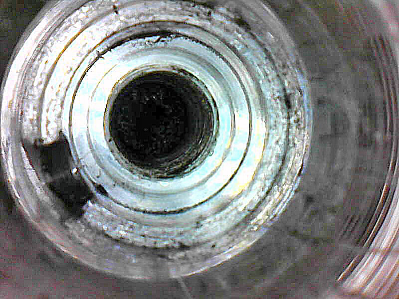

Beim kritischen Blich in den Zündkerzenschacht ist mir dies schwarze Etwas aufgefallen. Rezess ? Keine Ahnung. Kann jmd helfen?
Besten Dank !
Klas

das schwarze, links?

Klingt plausibel Very Happy

Ist es. Das Loch kommt seitlich am Zylinder raus um eingedrungenes Wasser abzuleiten.

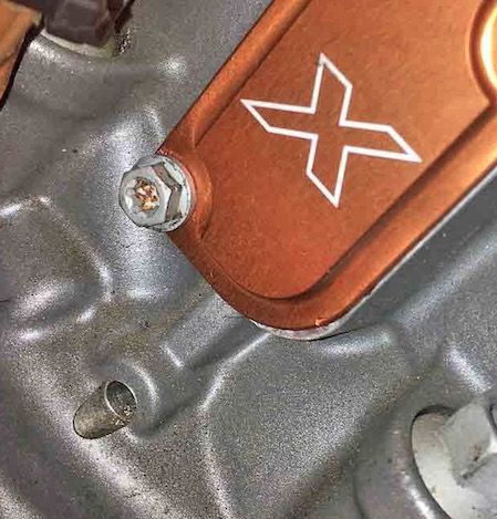

OK vielen Dank. Dann ist das auf dem Foto die Ablaufbohrung !?
Gut zu wissen (von der 690er kenn ich die).

Je nach Einsatzbereich verstopfen die auch mal.
