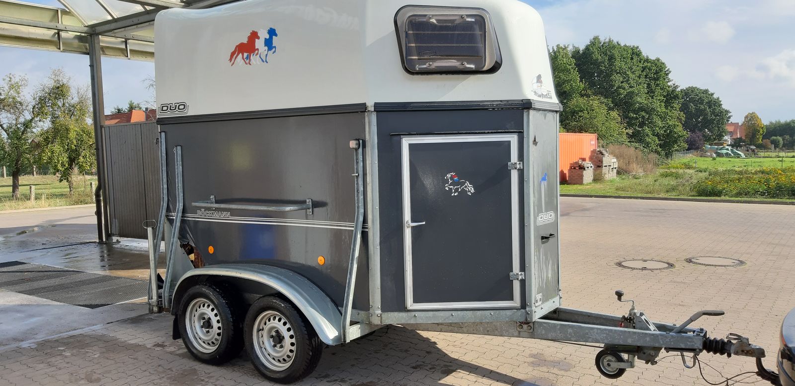

Es störte mich schon immer mir einen Anhänger auszuleihen oder von einem Freund zu borgen. Ich hatte mal jemanden aus Berlin kennen gelernt, der keine Garage, aber einen Pferdeanhänger als Garage nutzte. Aus seinem Küchenfenster hing er ein Stromkabel raus und fertig.

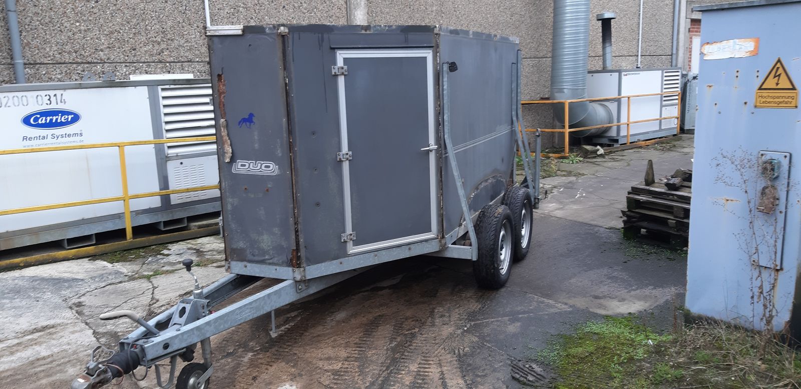

Jahre lang konnte ich mir einen 3,5 Tonner kostenlos ausleihen, diese Quelle war versiegt. Also wie weiter. Per Zufall sprach ich mit einem Arbeitskollegen, dieser hatte seit 6 Jahren einen 2t Böckmann , Baujahr 2001, im Wald stehen und wollte ihn verkaufen.
FOTO
Ich habe ihn mir angeschaut, obwohl ich nicht viel Hoffnung hatte was brauchbares vorzufinden. Aber siehe da, gar nicht übel. Die Polyhaube hatte schon ein leichtes Naturgrün und passte sich wunderbar in die Landschaft ein. Die Reifen waren schon 7 Jahre alt (zu alt für eine 100ter Zulassung). Alles Holz, bis auf die Heckklappe war fertig und musste neu. Der Rahmen war aber i.O.
Wir wurden uns bei 350€ einig. Ich konnte ihn sogar noch ein halbes Jahr stehen lassen bis ich das Geld zusammen hatte.

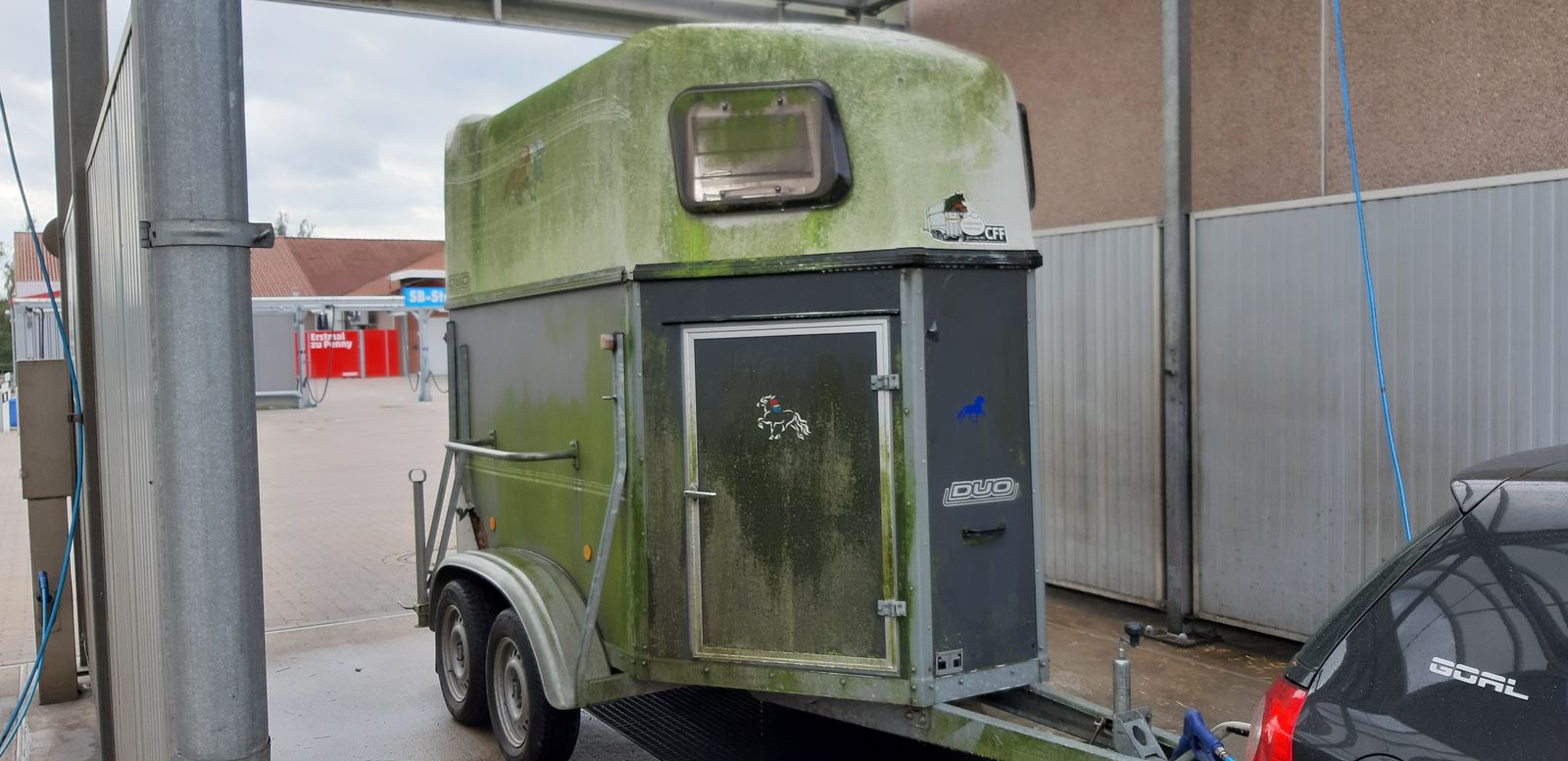

Schnell musste ich erkennen, dass es nur 2 vernünftige Möglichkeiten gibt einen Anhänger ohne TÜV durch Deutschland zu bekommen. Einmal per rote Nummer oder auf einem Abschlepper. Beides war nicht machbar. Aber ich fand heraus, dass das grüne Kennzeichen noch nicht abgemeldet war. Ich melde ihn mit schwarzer Nummer an, um Stress zu vermeiden. Also Augen zu und durch. Beleuchtung war i.O. und ab damit. Wird schon klappen ohne Versicherungsschutz.

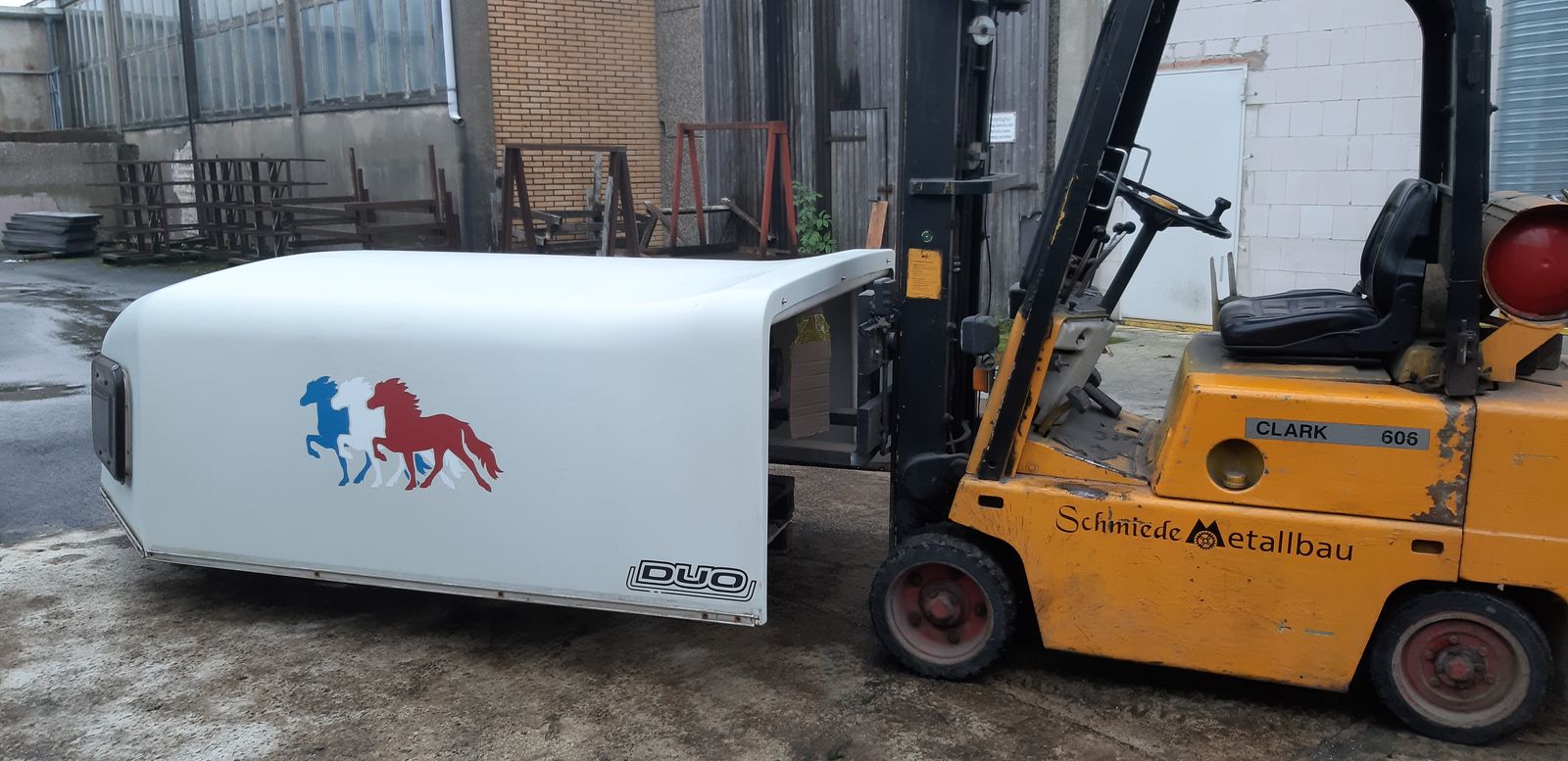

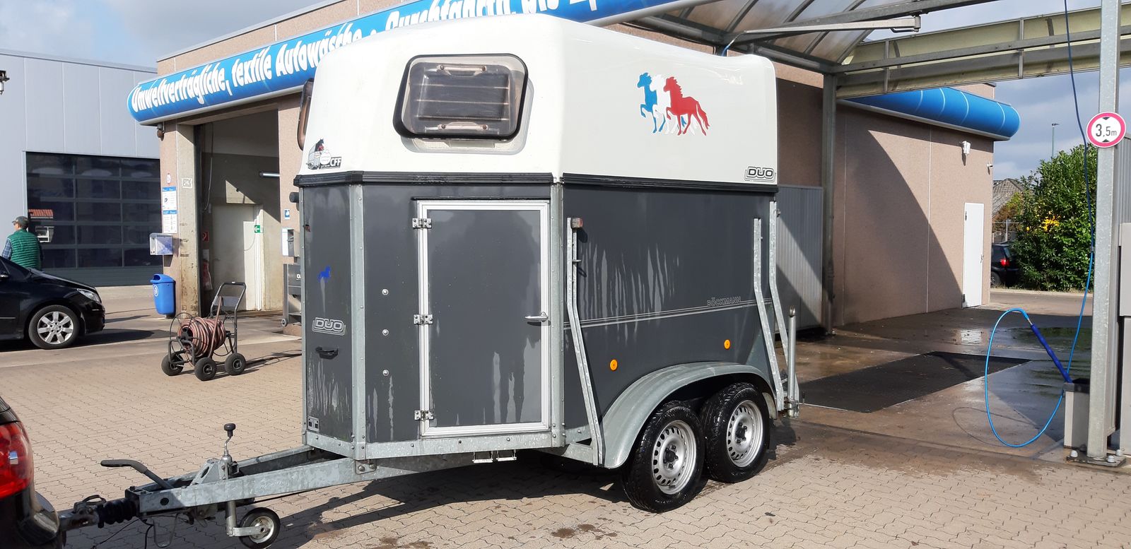

Erster Stopp war eine Selbstwaschanlage. Eine Stunde Arbeit und 15€ später

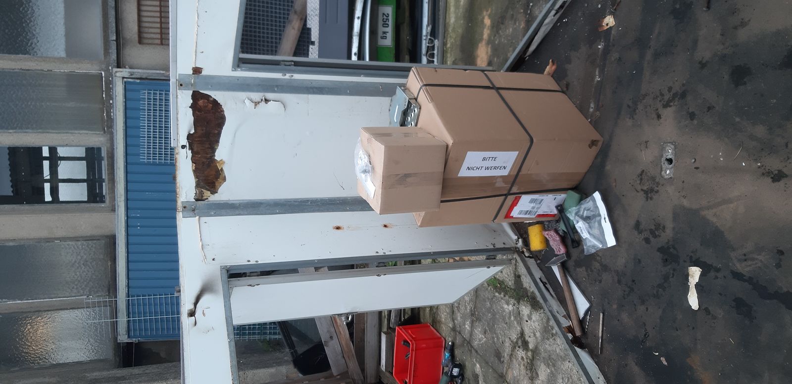

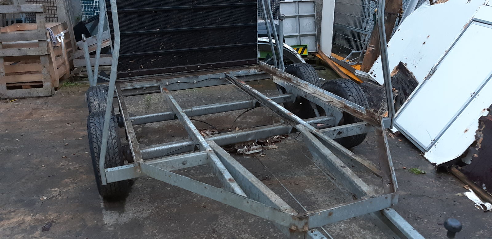

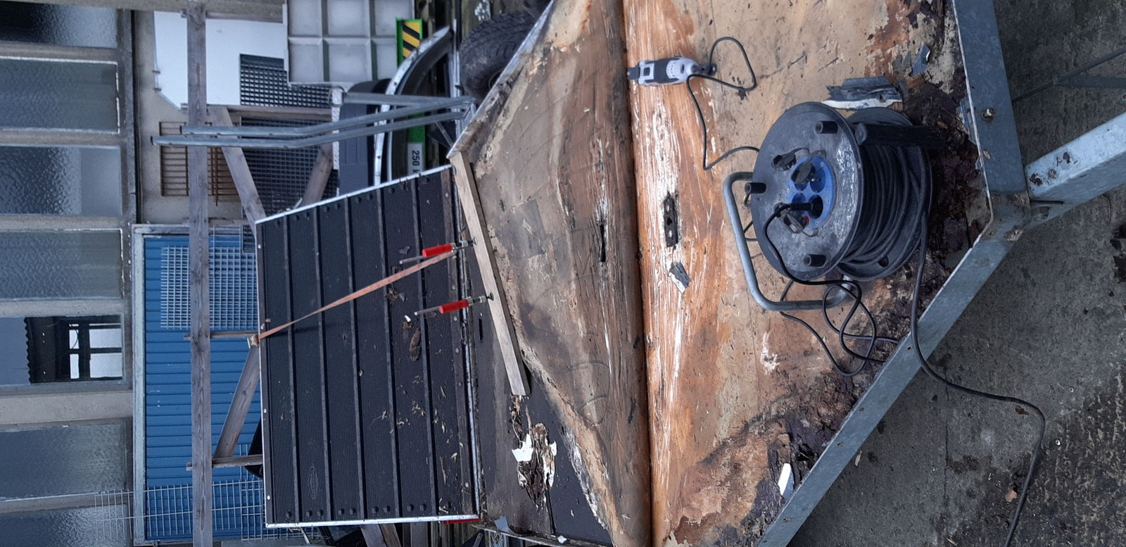

4,5 Stunden später stand nur noch der Rahmen und die Heckklappe da. Die schwerste Arbeit war es die alte Gummimatte vom Boden zu entfernen. Das sollte mich noch mal eine Stunde beschäftigen. Es stellte sich heraus das diese Arbeit für die Katz war, denn ich entschied mich für einen ,,Flüssig Gummiboden,,.

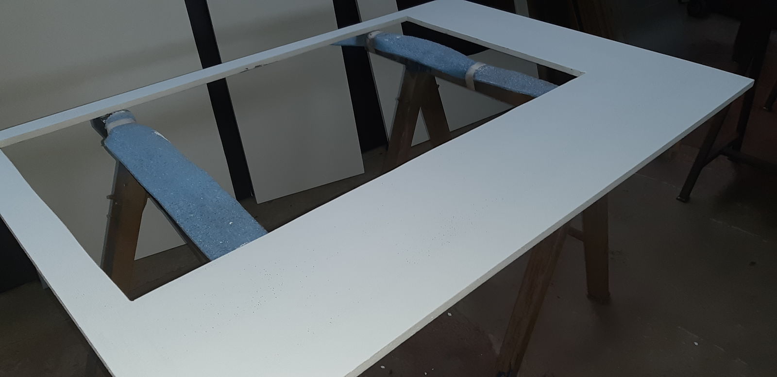

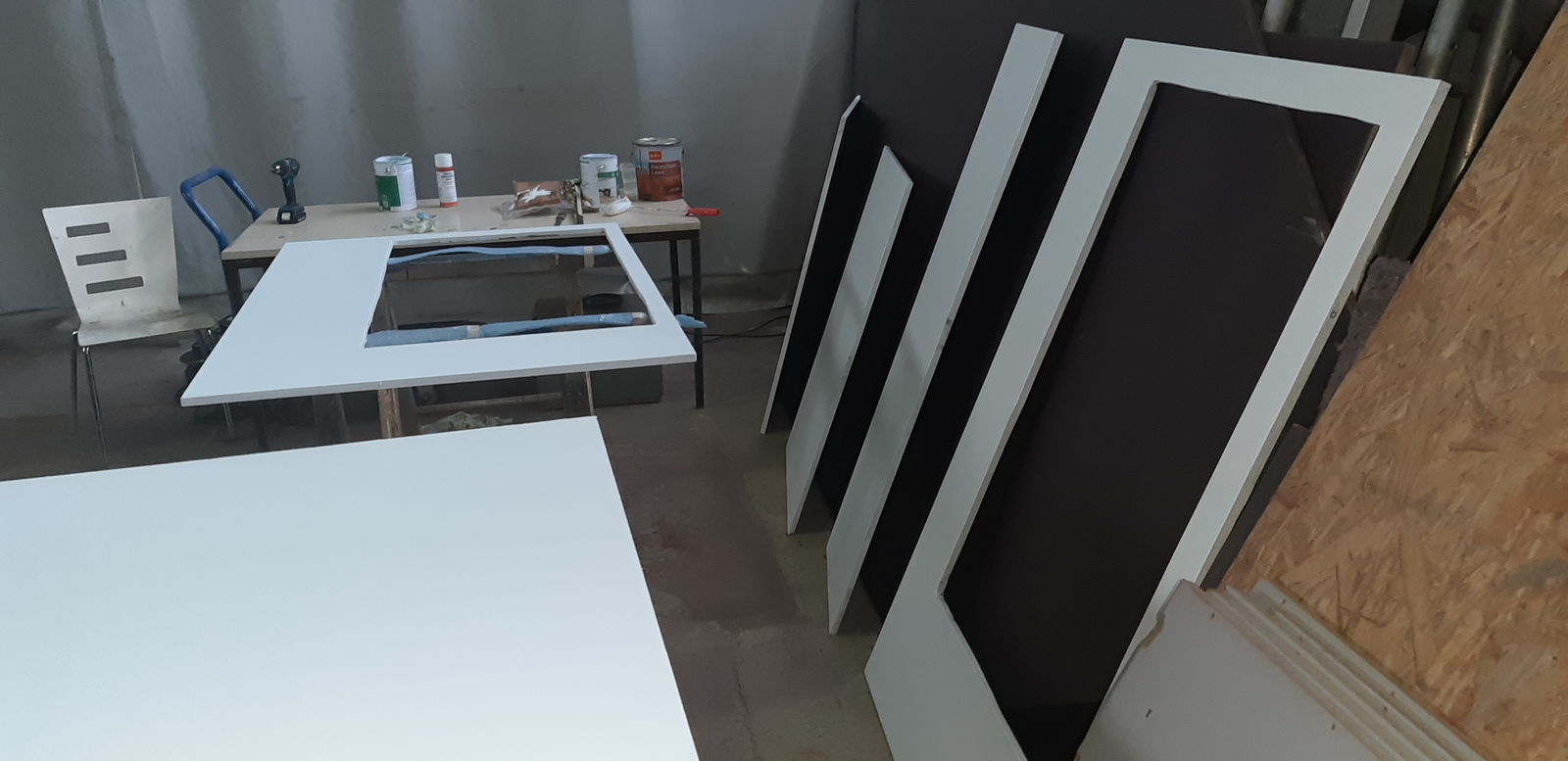

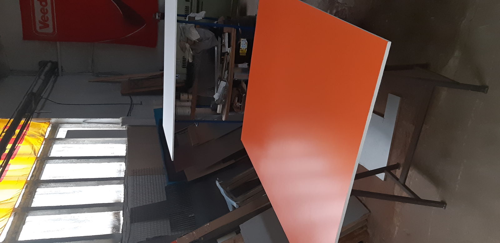

Das Sägen der Seitenwände war einfach. Denn ich brauchte nur die Platte der Länge nach unterteilen, Die original Seitenwand war 1,4m hoch warum denn nicht 1,5m? Heißt doch mehr Platz für mich und der TÜV merkt 10cm auch nicht. Der CW-Wert wird schlechter und mein Spritverbrauch steigt. Wahrscheinlich auch nur um 10cm Rolling Eyes

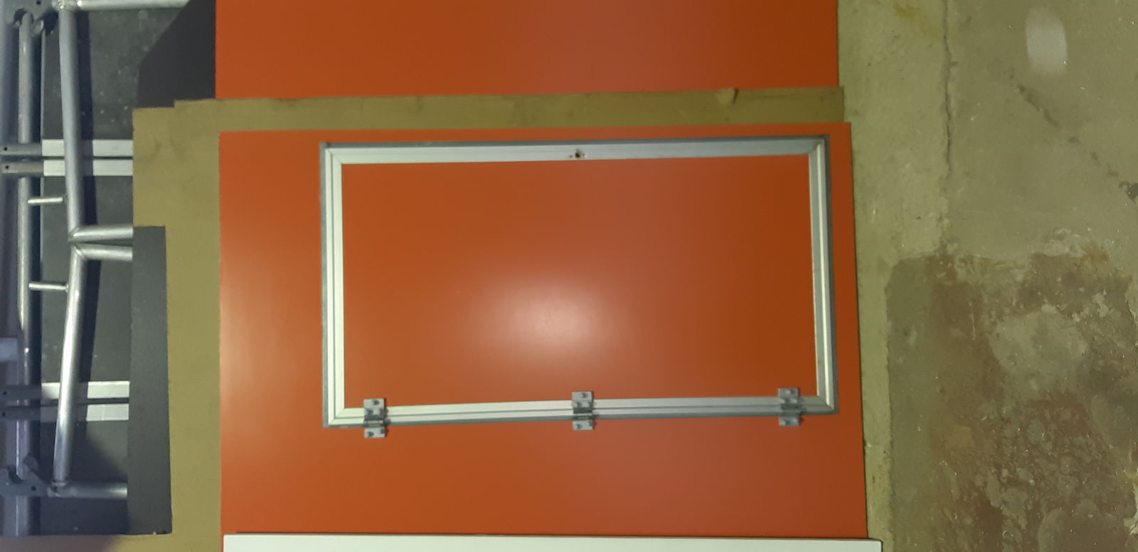

Die Türen und Rahmen der Seitenwände wurden aufgelegt und abgezeichnet. Alle Schienen der Türrahmen habe ich zuvor entfernt. Einige bedurften einer Rostbehandlung und wurden von innen mit Zinkstaubpulver gestrichen. Außen waren sie noch gut.
Die Bodenplatte wurde in der Breite ausgemessen und auf 1,68cm mit der Handkreissäge auf Maß gebracht. Zum schneiden der Schrägen habe ich die Bodenplatte lieber aufgelegt und angezeichnet.

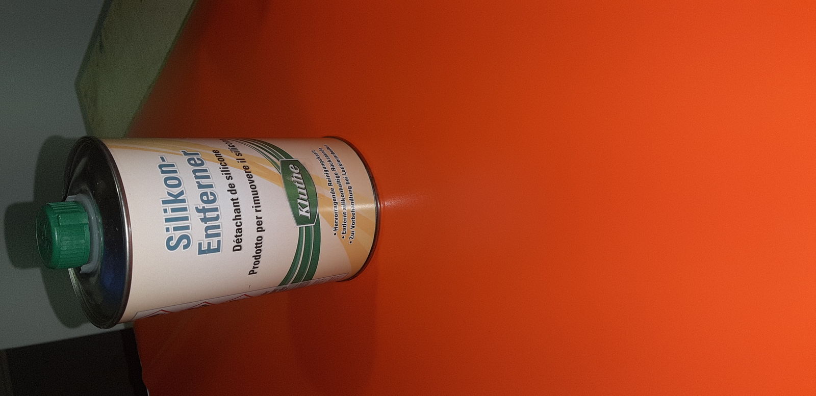

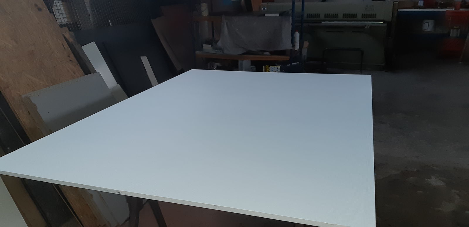

Jetzt wurde es Zeit das ich die Holzplatten auf der rauen Seite mit Farbe musste. Also teure Vorstreichfarbe und ein passenden Glanzlack mit der Rolle auftragen . Alles vorher anschleifen und mit Aceton und Silicon-Entferner abwaschen.

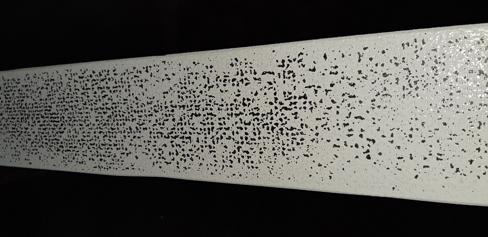

Nur die Farbe versetzte mir noch einen Schreck. Durch die geringe Raumtemperatur, kalte Farbe und die raue Oberfläche vom Holz wollte sie erst nicht haften. Zuerst dachte ich an Fett oder ähnliches. Nixda , Farbe und Holz mit einem Gebläse erwärmt und fertig.
P.S. die Kanten vom Holz habe ich auch versiegelt

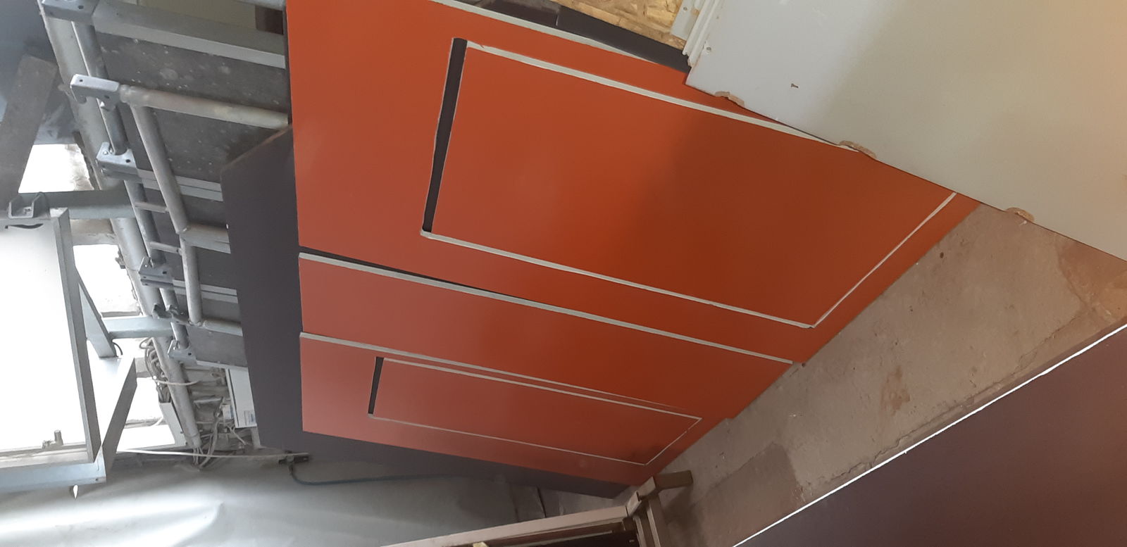

Nach dem Trocknen der Farbe stellte sich heraus....sie hält beschi...en. Abschleifen und neu ist keine Option den den Lack aus der Maserung geht nicht raus.. Also Plan B da kommen jetzt noch 3mm Plexglas oder Lexanplatten vor.
Vorsichtig umdrehen und folieren. Zum Glück nicht mein erstes Mal und alles gerade. Die Folien ist Orange matt und leicht angeraut daher wenig Blasen beim verarbeiten. Einziges Manko, man sieht erst wenn das Papier ab ist, dass sie nicht 100% blickdicht ist
