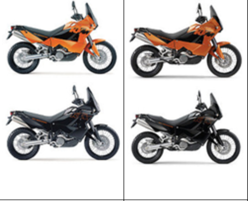

Hätte auch gleich eine Frage zu Beginn: Abgesehen von der ob man die Knowledgebase nochmal erweitern möchte bezüglich der Modellübersichten bzw Unterschiede in den Baujahren (hab da bei Minimaster.irgendwas ne ganz gute Übersicht gefunden - keine Ahnung ob man die integrieren kann/möchte oder es die schon gibt - bin ja noch neu).
Ich hatte zwar mal die Diskussion gelesen inwieweit die Bildchen der 9x0 ggf für die unterschiedlichen Baujahre gefotoshopt wurden allerdings fällt mir auf dass von 04->05 ja das Fahrwerk um 20mm reduziert wurde und zwar die Sitzhöhe analog singt, aber gleichzeitig auch die Sitzbank eine andere Form aufweist. Da sich die Sitzhöhe effektiv nicht zusätzlich reduziert hat müsste ich davon ausgehen können, dass der effektive Aufsitzpunkt gleich geblieben ist aber eine Art Steißbeinanschlag nach hinten eingebracht wurde? Stimmt das so weit? Hat sich sonst was an der Form geändert? Ich müsste die Sitzbank ohnehin aufpolstern. Gibt es da eine von beiden die sich besser eignet? Wäre über tipps schonmal dankbar

Wenn du die Sitzbank nicht selbst machst ist es doch eh egal welch du nimmst.
Meines Wissens und auch Logik hat sich der Abstand zwischen Sitz und Rast nicht verändert. Bau bei deiner Größe noch tiefere Fußrasten an und lege den Seitenständerschalter tot. Sonst trittst du beim Stehen immer den Seitenständer runter und die @ geht aus. Eine Lenkererhöhung rein und dann solltest du Platz finden.
