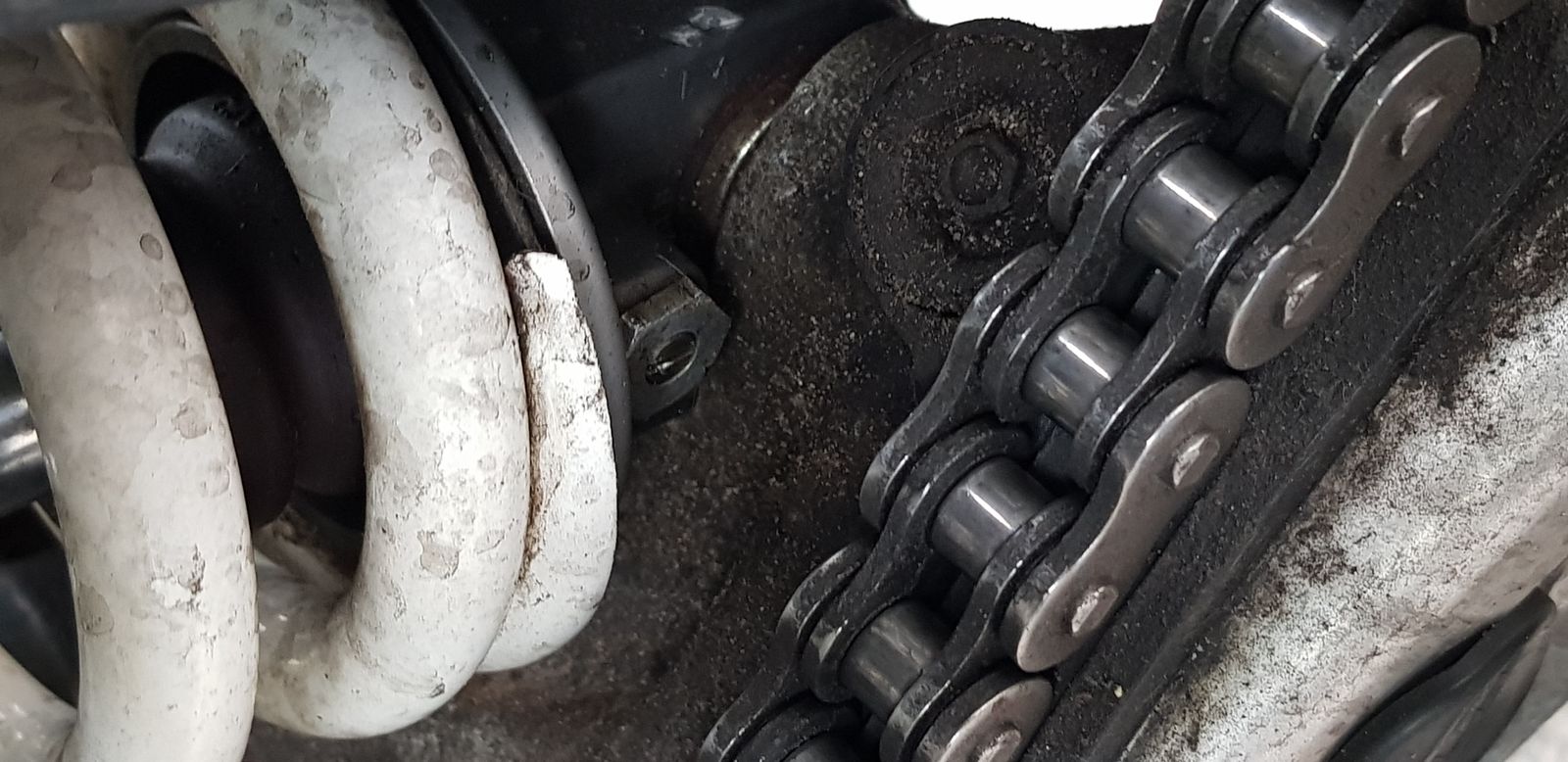

Hey Leute,
ich hatte mir nach meinem Fahrwerksservice schon seit einiger Zeit vorgenommen die Einstellungen zu überprüfen. Also heute mal rangesetzt und nach Bedienungsanleitung mal alles auf Standard gesetzt. Bzw. versucht... als ich die Zugstufe des Federbeins einstellen wollte, wunderte ich mich, dass ich an die Schraube so schlecht rankam. Hinter der Kette? Wie soll das gehen KTM? Also nochmal genauer auf das Bild in der Anleitung geguckt und festgestellt, dass die Einstellschraube eigentlich auf der anderen Seite sitzen soll? Also in Fahrtrichtung rechts? Würde Sinn machen, da man da wohl besser rankommt. Hatte das Federbein per Post zum Service geschickt und dann wieder selbst eingebaut. Oben isses defintiv richtig rum drin (Der drehhebel für die Vorspannung kann ja nur nach links) aber anscheinend is der Unterteil des Federbeins falsch rum. Kann ich das mit Hausmitteln beheben oder muss das Federbein wieder zurück in die Werkstatt? Oder habe ich einen Denkfehler?

untere Federbeinaufnahme kannst du um 180 Grad drehen.
Ausbauen und untere Aufnahme im Schraubstock einspannen. Oben
starken Schraubendreher durch und drehen. Kannste auch andersrum
im eingebauten Zustand probieren. Unten aushängen und schauen
ob der Platz für ein Hebel reicht.
Gabel ? Welche Schraube hast du genau gedreht?

Super danke! Dann probier ich das mal. Ist es egal wie rum ich drehe? Wollte nur fragen, bevor ich was lose drehe und mir die Feder um die Ohren fliegt. Da bin ich doch etwas paranoid^^
