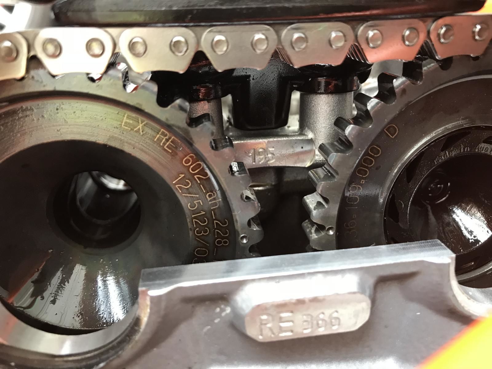

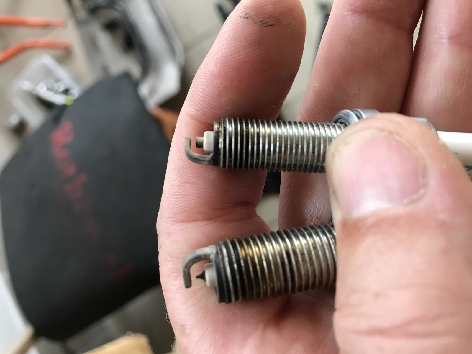

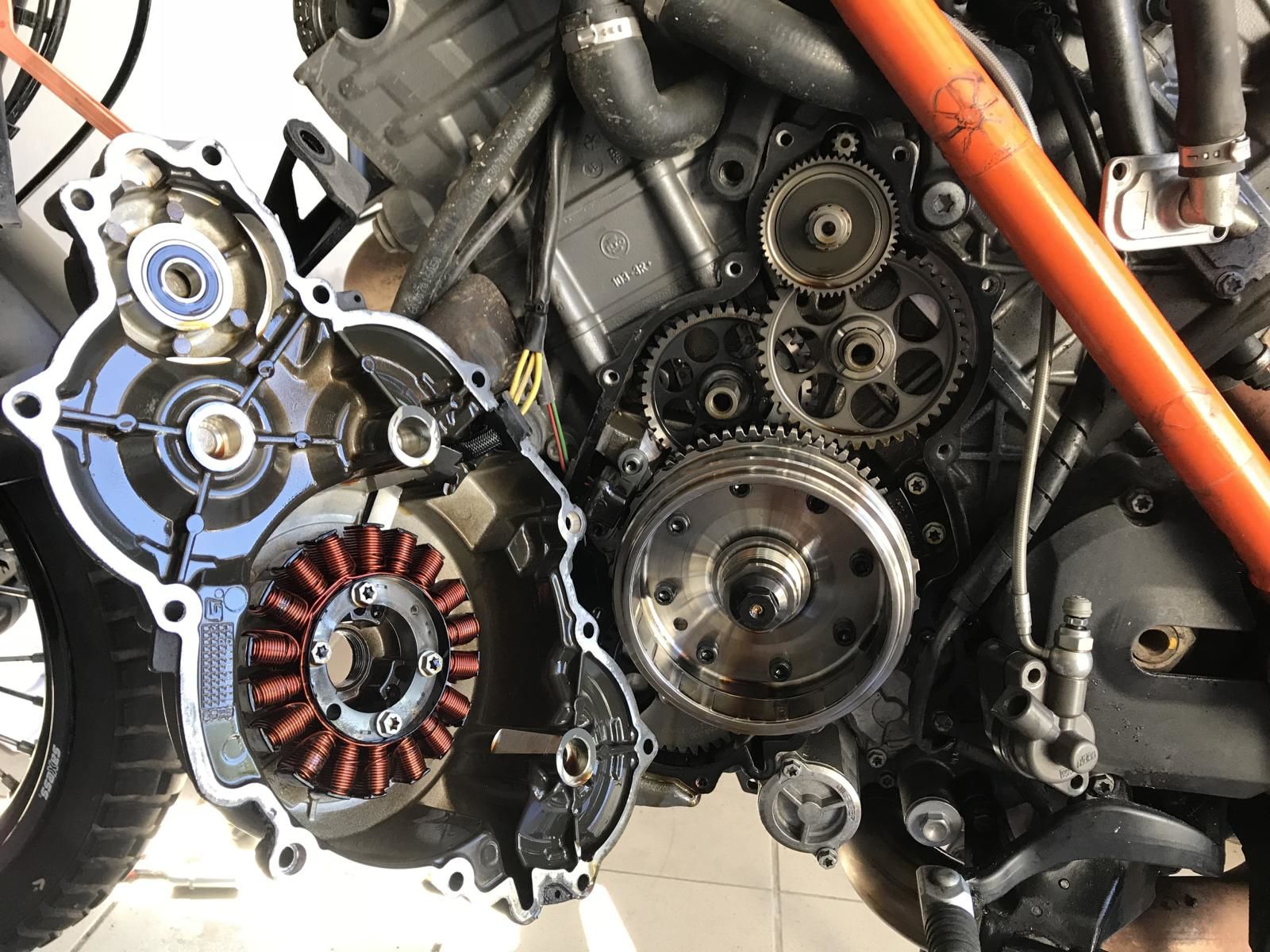

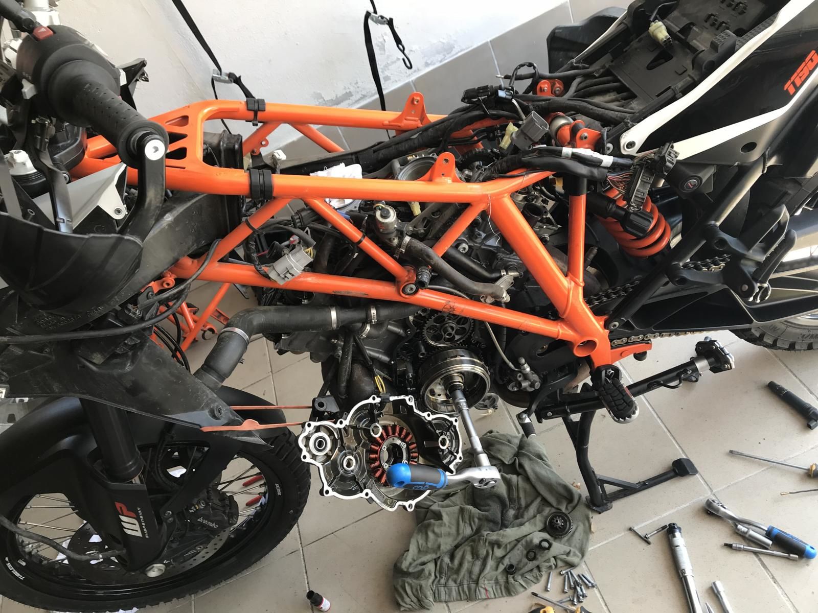

Das ist der Ventiltrieb. Die Nocken klacken rasend schnell auf die Ventile und genauso auch wieder per Federkraft zurück. Habe anfangs wie Du gedacht und das bei 44000km mal zum Anlass genommen die Ventile zu überprüfen. Nebenbei habe ich dann noch ein Nadellager und Kugellager der Zwischenwelle von der Startereinheit gewechselt. Die Zahnräder sind geradverzahnt und wenn hier eine Lagertoleranz zu groß wird, können sie "Singgeräusche" von sich geben. Ich bilde mir ein das es etwas leiser wurde.

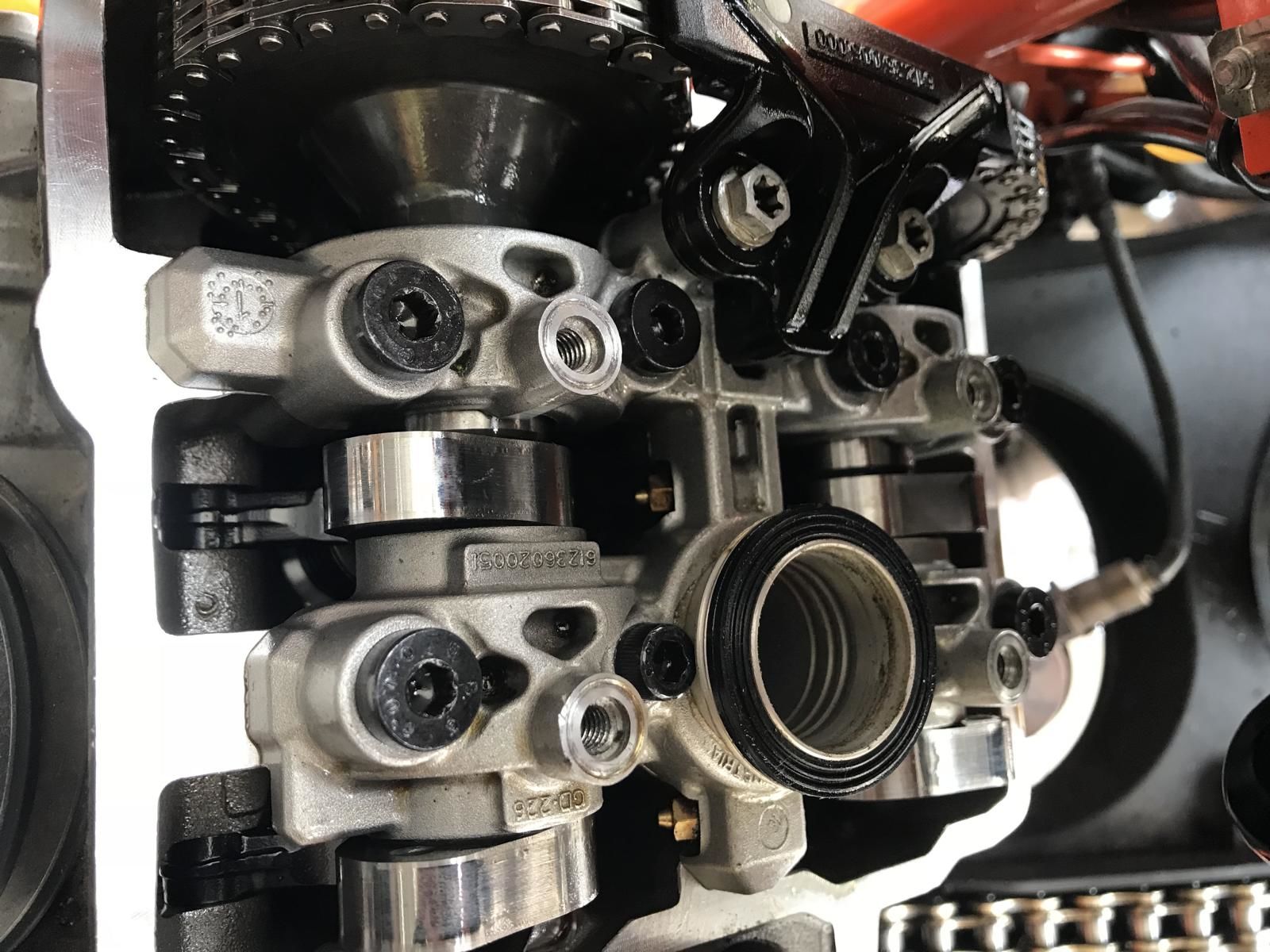

Ventile: Habe dann nach Handbuch geprüft und alle waren in der Toleranz. Dann kam mir eine Idee, ich dachte, wenn die Ventile sich im laufe der Zeit einschlagen, muss ja der Spaltwert oben gemessen kleiner werden. Also habe ich die Shims alle so ausgetauscht, dass sie im Ergebnis im oberen Toleranzbereich enden. Damit würden Nacharbeiten eigentlich lange Zeit entfallen. Nach dem Zusammenbau der erste Start, ich gebe zu ich hatte etwas Schiss, aber die nahm sofort normal den Betrieb auf. Beim Fahren dann eine äußerst angenehme Überraschung. Die Fahrbarkeit liegt nun fast 1000 Umdrehungen früher an. Ab 2300 geht sie ohne übliches Kettenpeitschen. Es ist ein wahrer Genuß so damit durch die Stadt zu fahren. 50 im 5 geht! Auch ist der Verbrauch dadurch ca. 0,8 l geringer.
Heute habe ich 54000 runter und alles läuft immer noch wie es sein soll. Sehr hilfreich ist auch die LI Batterie, seitdem keine Probleme mehr mit morgendlichem Kaltstart. Wie oft hatte ich das im niedrigen Temperaturbereich.
Also nimm gutes vollsynt. Öl gern auch mit geringerem Viskose Wert 10/40 und entspann Dich.
