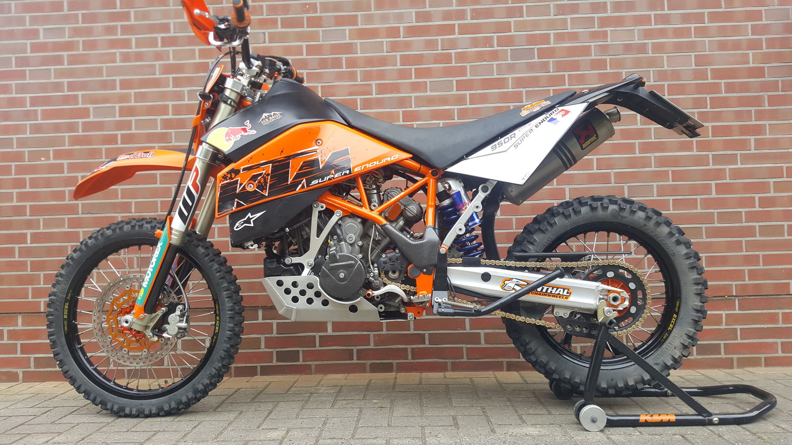

Hab ich..... Very Happy

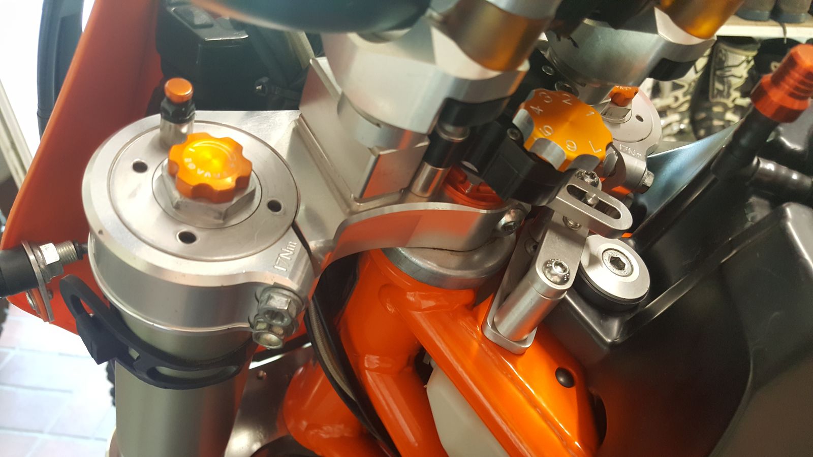

EXC Gabelbrücke mit 20mm Versatz und umgepressten Steuerrohr.

Schicke Fortbewegungshilfe.
Mussten die Distanzhülsen der Felge/Achse angepasst werden oder waren die Abstände gleich?

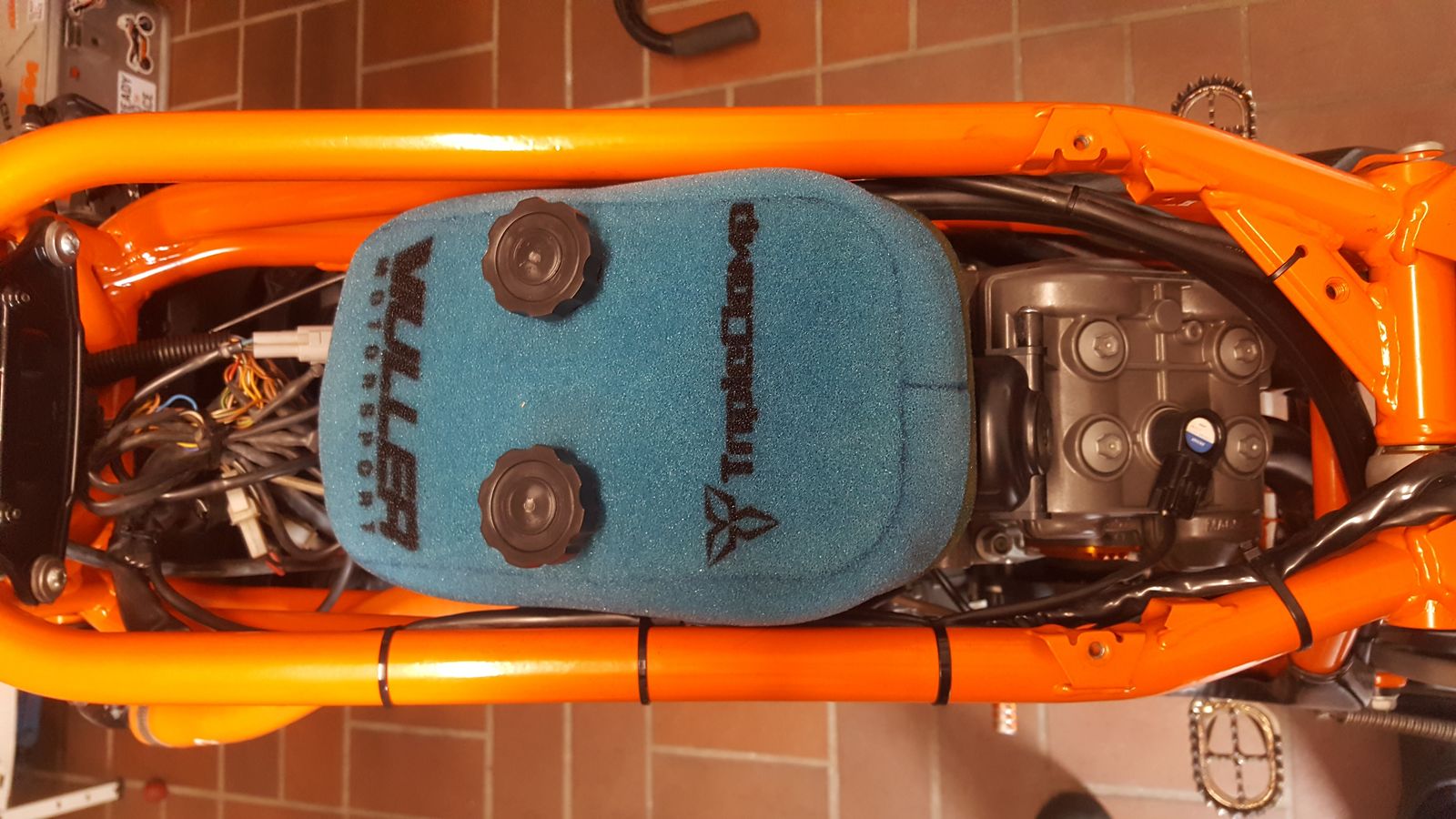

Du hast ja garkeinen Luftfilterkasten blink
Cool mit dem Blick auf die Vergaser... Exclamation
Rottweiler Filter würde ich sagen....

BeitragVerfasst am : Sa, 31. Aug 2019, 19:37    Titel: Gabelbrücke Antworten mit Zitat
Brauchte nichts geändert werden.Kann auch das Vorderrad meiner EXC so einbauen.....Luftfilter ist von Triple Clamp.Rottweiler hab ich wieder rausgeschmissen....

habe mich schon öfters gefragt, was der Vorteil der CNC Gabelbrücke ist?
Warum hast du den Rottweiler rausgeschmissen? Der einzige Nachteil den ich sehe ist das umständliche waschen mit den festen Plastikrippen. Kannst du ein Link zum Triple Clamp reinstellen?

BeitragVerfasst am : Mo, 2. Sep 2019, 0:28    Titel: Antworten mit Zitat
https://www.tripleclampmoto.com/collections/ktm-95 ....... ng-air-filter-system
Wesentlich einfacher zu waschen und einzuölen, wie übliche MX/Enduro Filter.

BeitragVerfasst am : Mo, 2. Sep 2019, 8:11    Titel: Antworten mit Zitat
Vorteil vom Triple Clamp ist ganz klar das man ihn einfacher auswaschen kann und ihn auch viel einfacher wechseln kann als den von Rottweiler.An der Position der Nadeln hab ich nichts geändert.Nur LLD und HD.LLD 45.HD vorn 172,hinten175.

Hast Du (über ein Adapter) ein Lenkradschloss realisiert?
Die Gabel ist auch von einer EXC?
