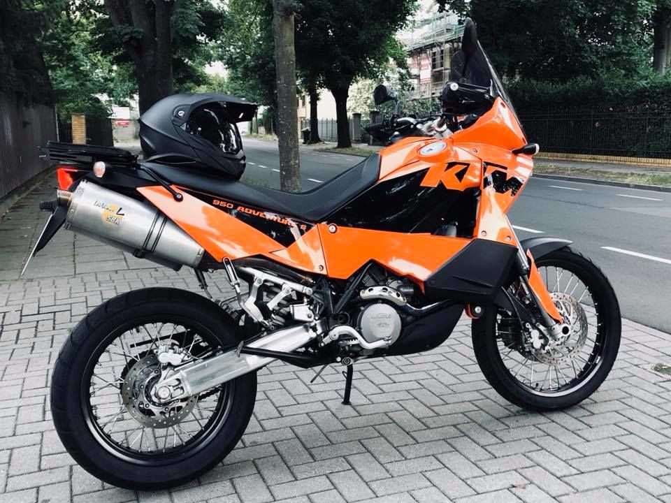

bevor ich zu meinem Anliegen komme, möchte ich mich zunächst kurz vorstellen. Mein Name ist Marcel, bin 33, komme aus dem schönen Leipzig und besitze seit April 2018 mein erstes Motorrad, eine KTM 950 Adventure S aus dem Jahre 2003. In Jugendtagen war ich bereits oft auf zwei Rädern unterwegs - bin dann aber arg auf 4 Rädern hängen geblieben, so das ich meinen Motorradtraum eher etwas spät realisiert habe - aber wie sagt man so schön, lieber spät als nie^^ Mr. Green
Da ich meine Fahrschule auf einer 1190R machte, ich selber knapp 2m groß bin und es eben eher etwas ungestüm mag - fiel meine Wahl somit auf eine 950 Adventure S - orange musste sie sein und aus 2003. Cool Cool
Gesucht - gefunden - aus 2 Hand, 15 Jahre Vorbesitz, 32tkm gelaufen, penibelst gepflegt, kein Geländeeinsatz ( Dunlop Straßenreifen), keine Kratzer, keine schäden und aus meiner Sicht betrachtet aus seriösem Vorbesitz. Da ich selbst nur auf fester Straße unterwegs bin und mein Mopped mehr pflege als meine Frau - war dies die ideal Maschine für mich. wub
Die Saison 2018 konnte somit starten - gefahren bin ich knapp 1200 km bis Saison Ende im Oktober letzten Jahres, bis dann kurz vor Saisonende erstmalig die öllampe kam, der Motor lauter wurde (klackern) und ich die Situation mit dem nachgiessen von knapp 1l abhakte. Laut vorbesitzer war der letzte Ölwechel zwar bei km stand 31.000 - aber da ich im Frühjahr 2019 eh einen kompletten service machen wollte, einfach reinweg fürs bessere gefühl, hab ich mir nicht weiter gedanken darüber gemacht. Danach wurde sie eingewintert. Im April 2019 ausgemottet und beim ausbauen der batterie ( war natürlich leer - anfängerfehler) stellte ich fest das der Schutzdeckel unter dem Motor eine Öl Pfütze beherbergte. Maschine klang aber normal.
