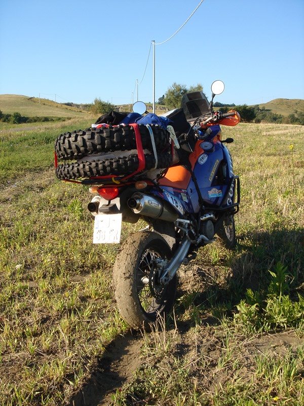

... a 2. Garnitur Felgen is schon a feine Sache,
nur nützts net wirklich was, wenn ich a paar
hundert km kurvige und vor allem spassige Anreise hab,
und dann für a paar Tage an Stoppler auf Excel
brauch.
Vorhanden sind:
OriginalFelgen mit Tourensportlern,
Excelgarnitur mit Stoppler. Um mit einer
Garnitur zu fahren, müßt i jetzt
... Onroad demontieren
... Offroad demontieren
... Onroad auf Excel montieren
... Offroad ins Gepäck unsure
nach 1.000 km kurvigen Asphalt
... Offroad montieren unsure
nach a paar Hundert Kilometer Offroad
... Onroad montieren unsure
... nach 1.000 km kurvigen Asphalt
... Onroad auf Original
... Offroad auf Excel unsure
... sind summasummarum 22 Montagen für an Ausflug blink blink
Also, nachdem ich net Schradt heisse happy MUSS a geeignete Befestigung
für die 2. Felgengarnitur her !!!
Das Gewicht der 2. Garnitur Felgen, knapp über 30 kg inkl. Gummi, Bremserei
und 45er Kranzl is ja net das Problem, schon gar net bei 73 kg
Fahrerlebendgewicht.
Also, vielleicht gehts jemanden ähnlich und hat schon mal darüber nachgedacht,
über a "SchnellFixierungFürFelgengarniturAufLC8".
Hab sonst als Gepäck nur an Tankrucksack, keine Koffer und
auch kan Sozia. Hab auch an geschweißten größeren Gepäckträger
als Original. Die Lagerung der Onroadfelgen im Zielgebiet is
sowieso nie a Problem.
A Holzbrettl über Sitzbank und Gepäckbrücke, was anschweißen am
Gepäckträger, oder so... unsure
Hat das schon wer probiert bzw. a gscheite Idee ?
LG
Gerhard

Also, ich werd am 25.8. soooo abhauen, ohne Spezialhalterung!
Auf die Gepäckträgerrohre Heizrohrisolierung herum,
VR drauf, Spanngummi, dünner Schaumstoff auf die Bremsscheibe,
HR drauf, Spanngurte, fertig, hält bombenfest und
die 27 kg spürt ma auch net. Cool

BeitragVerfasst am : Di, 30. Aug 2005, 12:21    Titel: Antworten mit Zitat
Erfahrung:
Felgentransport über 100 Pässe und 1.000.000 Kurven hat
tadellos funktioniert, halten perfekt mit den Spanngurten,
rühren sich keinen Milimeter, Fahrerei tadellos,
stört nix, spürst nix.
D.h. Zukünftig noch flexibler und spontaner, keine
"GummiUmMontiererei" mehr notwendig.

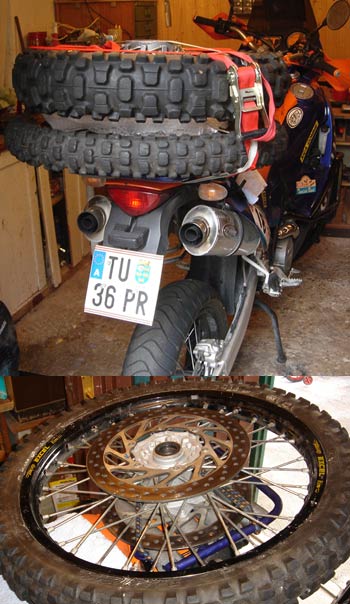

BeitragVerfasst am : Mi, 31. Aug 2005, 10:32    Titel: Antworten mit Zitat
Oder so:
Hat auch tadellos funktioniert über 2000km. Das Hinterrad ist einfach auf den Kofferträger gestellt. Das Trägerrohr passt saugend zwischen Bremsscheibe und Speichen und sitzt dann auf den Halterungen der Bremsscheibe. Ein Stück alten Schlauch als Scheuerschutz dazwischen und hinten ein geschickt gesägtes Abfallstück Holz als Abstandshalter zum Kofferträger dazwischen geklemmt.
Für das Vorderrad ein Stück Brett mit nem Schlauch überzogen auf die Givi Topcaseplatte gelegt und das Rad nur drauf gelegt.
Vier Spanngurte fürs Vorderrad und zwei fürs Hinterrad und das ganze hält bombenfest. Die Räder aufeinander aufs Heck zu legen hab ich auch probiert, die Sache war mir jedoch zu instabil. Auch weil meine Topcaseplatte nur mit zwei der vier Heckschrauben befestigt ist.
