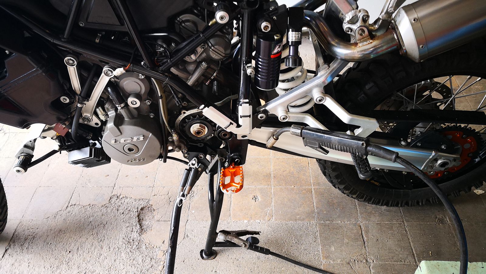

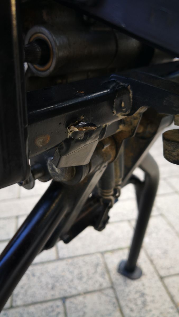

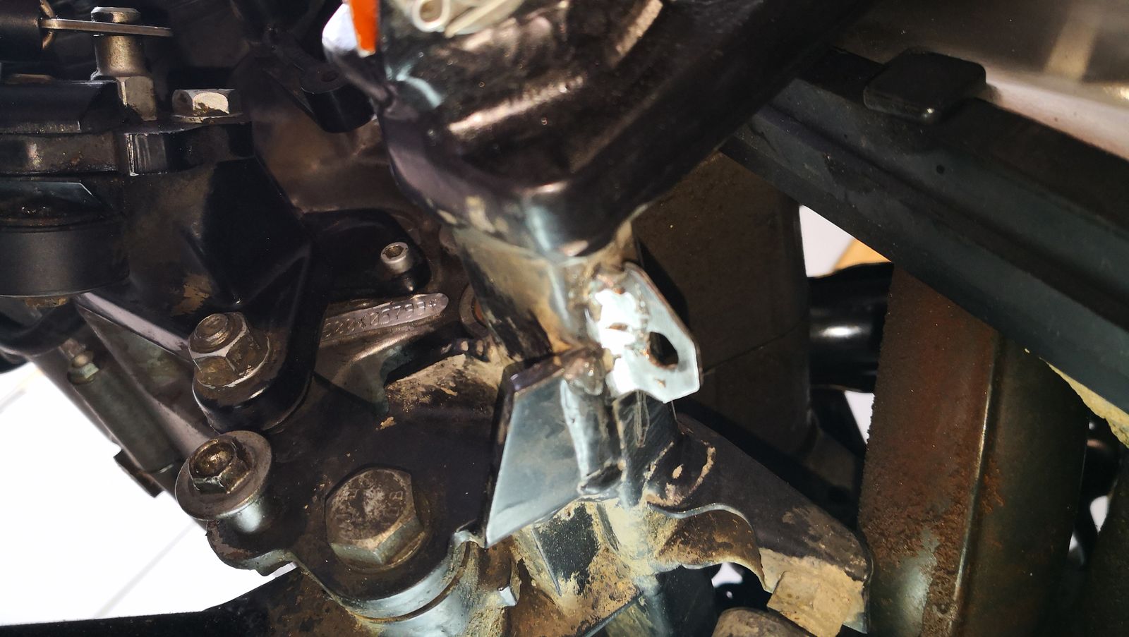

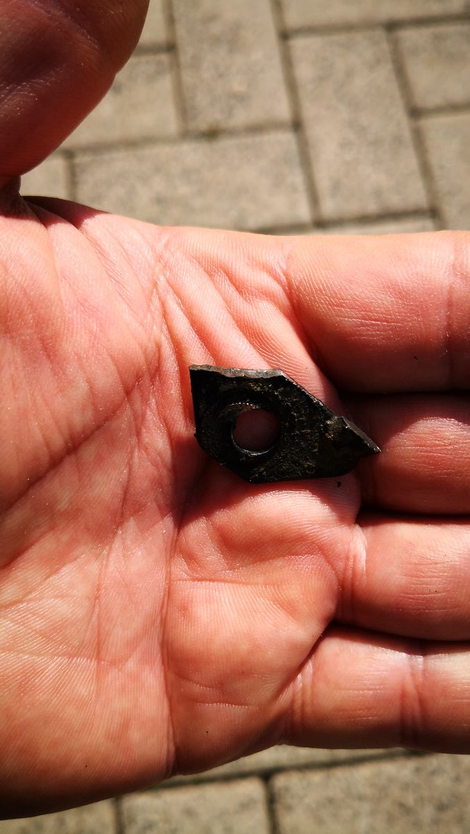

Hallo...Ich wollte heute einen neuen Kettensatz an meiner 950er Ad einbauen und dabei auch beide Kettenschleifer erneuern... Als ich den unteren Kettenschleifer abbauen wollte ist mir aufgefallen das einer der beiden Halter vom Rahmen abgebrochen ist... Ich habe dann gleich bei meiner zweiten 950er nachgeschaut und festgestellt das der Halter auch hier schon mal nach geschweißt worden ist. Ich habe also den Halter wieder an geschweißt aber nicht wie vom Werk mit nur zwei Schweißpunkten.... Also mal dort
