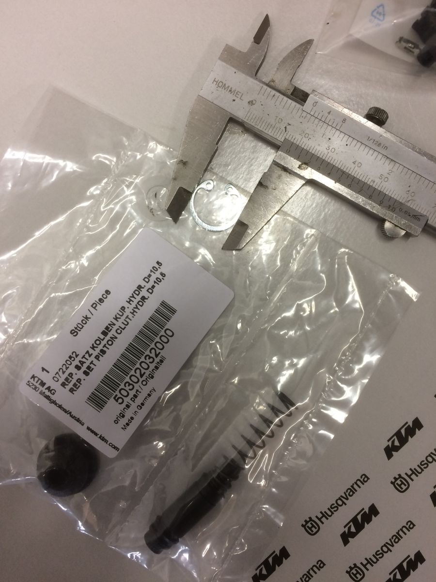

Moin.
Kurze Aktualisierung aus aktuellem Anlass...
Ist dann doch eher 18mm Seegerring. Rolling Eyes
