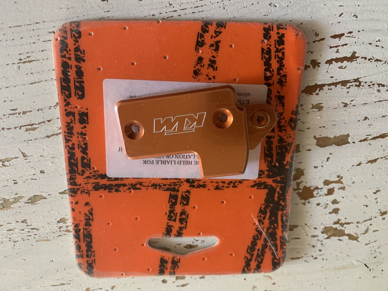

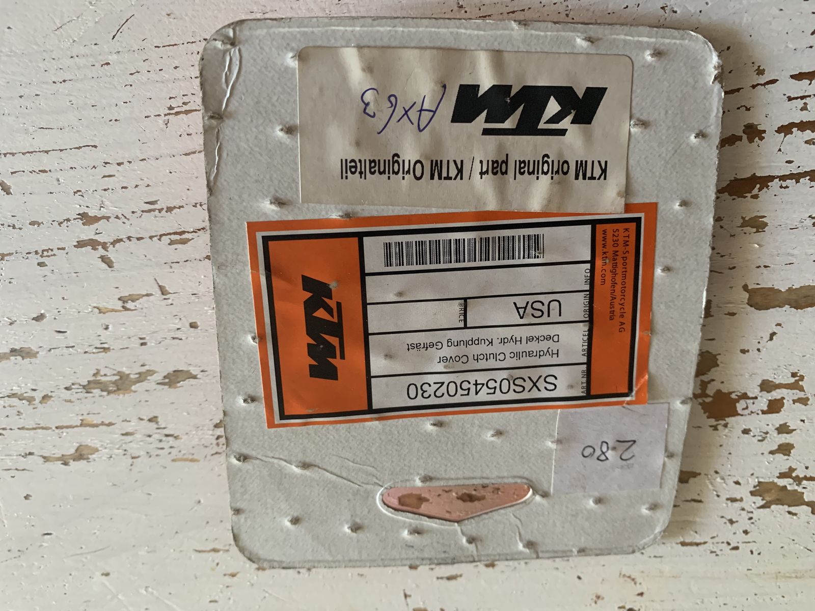

BeitragVerfasst am : Sa, 13. Jul 2019, 10:49    Titel: CNC Deckel Antworten mit Zitat
Hier das Teil, was du brauchst:
 Dateigröße:  259.69 KB
 Angeschaut:  482 mal
 Dateigröße:  272.99 KB
 Angeschaut:  486 mal
Grüße von Stefan

BeitragVerfasst am : Sa, 13. Jul 2019, 13:53    Titel: Antworten mit Zitat
Danke Dir Stefan. Ich hab es gerade bestellt.
