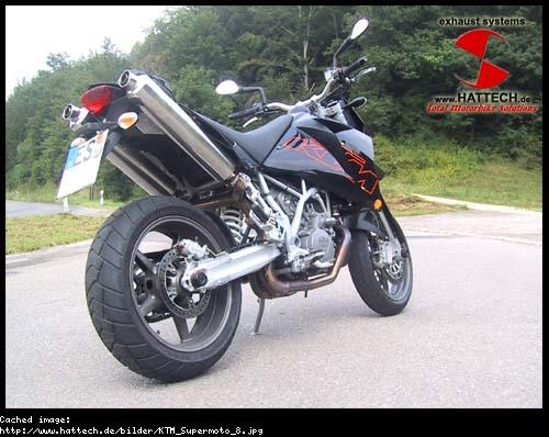

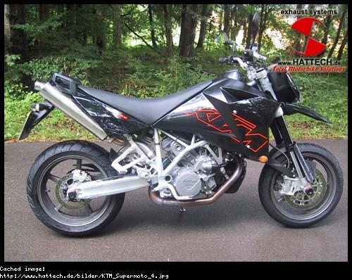

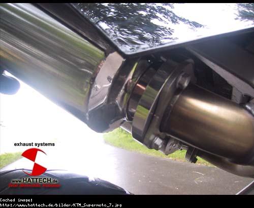

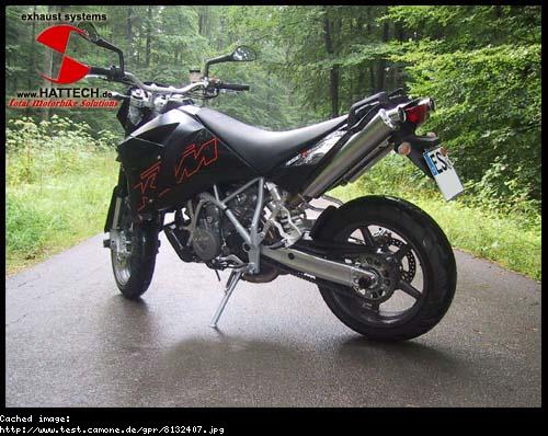

Es gibt was neues. Mr. Green
Sie ist fertig, meine Schwarze 950SM, mit den 1. Hattech EG BE Endtöpfen. wub
Es wird voraussichtlich diese Woche noch nen Prüfstandslauf geben, dann gibt´s genaue Infos. Wink
Mit Original Auspuff und Hattech EG BE Töpfen wird gemessen. Cool
Werd dann versuchen auch ein Soundvideo zu machen.
Auf Wunsch gibts dann auch Bilder mit besserer Auflösung.
Falls Ihr Interesse an nem ähnlichen Heckumbau (wie bei mir, nur anderes Rücklicht) habt, dann meldet Euch beim Hattech.
Es ist was in Planung, hängt aber von der Nachfrage ab. Cool
Weitere Infos gibt´s auf http://www.hattech.de/KTM_Supermoto_950.html ? Cool

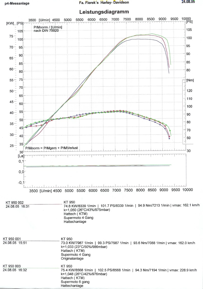

Hier das versprochene Leistungsdiagramm.
Messung 001 (blau) ist mit Original Endtöpfen im 4. Gang Very Happy
Messung 002 (rot) ist mit Hattech ABE Endtöpfen im 4. Gang Very Happy wub
Messung 003 (grün) ist im 6. Gang mit Hattech ABE Endtöpfen
Das kann sich doch sehen lassen. Very Happy Oder? Cool
Die Messungen wurden nacheinander gemacht.
Hab noch´n Video dafon gemacht, hab aber keine Ahnung wie ichs hier im Forum reinkrieg.
Es wurde absolut nix getrixt, alles reelle Messungen. Very Happy

Hast Du das Diagramm auch noch an einem "ungeschützten" Ort? (z.B. hier als Attachment) DANKE
Messung mit "Sommers-Door"?
Messung mit deaktiviertem EPC?

Hier nochmal. Hoffe pretender hat nichts dagegen.

hier im Forum gibt es einige Leutchen, die mit der Orginalen
schon 102PS hatten. Razz
Mit der Acra wurden schon zwischen 104 und 106PS realisiert. Very Happy
Motorbike (DSF) spricht sogar von 10% Steigerung, die ich aber
für Unrealistisch halte. dry
