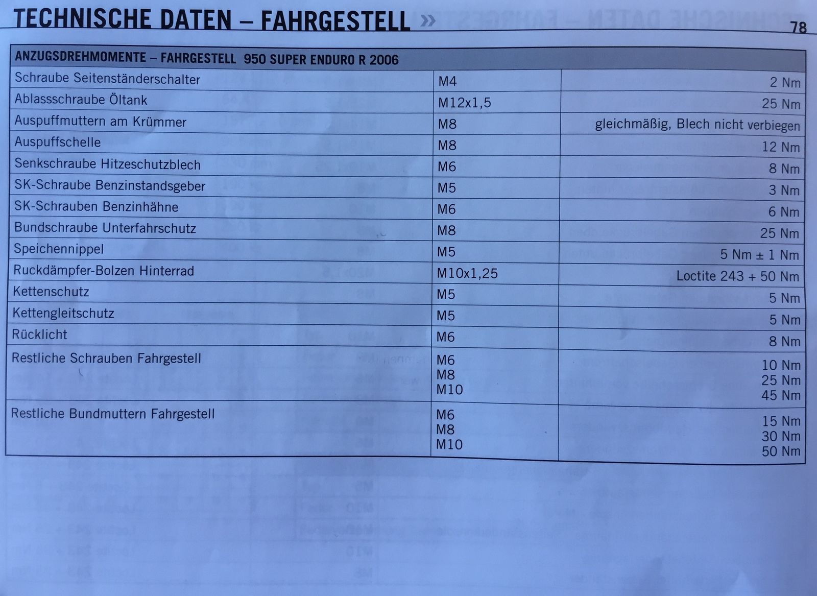

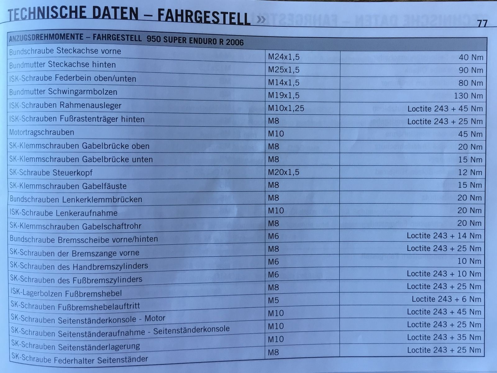

Titel: [ KB ] Anzugsdrehmomente Fahrgestell Superenduro 2006
Siehe Bilder
