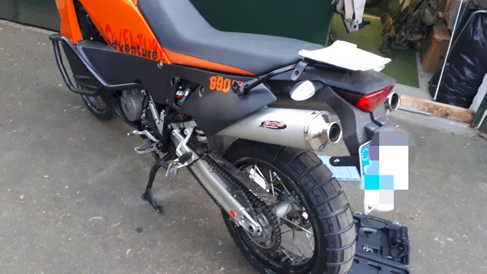

Guten Morgen zusammen! Smile
Habe mir Ende letzter Woche über ebay Kleinanzeigen zwei BOS-Endschalldämpfer in sehr ordentlichem Zustand für meine 990er geholt. Die Montage (gestern) war leichter, als die Demontage der org. Pötte, bei denen mir nämlich jeweils eine der drei Schrauben abgerissen ist. Habe vorher zwar Rostschock angewendet und ein paar gezielte Hammerschläge gesetzt, aber 2 von 6 waren dann doch zu fest. Der Gewichtsunterschied von Topf zu Topf ist extrem. Heftig!
Dämpfer sind rund und haben genau die richtige Länge.
Sound: Mega. So hab ich mir das gewünscht. DB-Eater können auch ganz getrost drin bleiben. Unglaublich geil und schön knackig trocken, dunkel am Hämmern, die Tüten. Echt super! Motorlauf ist auch makellos. Den Ini-Lauf habe ich noch nicht gemacht, aber vor nachzuholen.

na dann pack mal noch das Akramapping drauf Very Happy

Ja? Soll ich das machen? Was wird das bewirken? Wäre schon cool zu wissen!

KT-Man @ Di, 26. Feb 2019, 8:52 hat folgendes geschrieben:
Dazu steht unendlich viel in der
Zusammengefasst vielleicht soviel: Durch den fast immer größeren Durchlass der Nachrüst-ESD und den fehlenden Kat kommt es ohne Anpassung des Mappings zu einer Abmagerung des Gemisches. Damit läuft der Motor dann recht heiss und dies ist auf Dauer sagen wir "unglücklich".
Ob nun das Akramapping gut gemacht ist oder nicht - da streiten die Geister. Eine individuelle Abstimmung kann es mit Sicherheit nicht ersetzen. Auf jeden Fall wird es damit aber nicht zu Abmagerungserscheinungen kommen....
Parallel hast du mit dem Acramapping ein ganz anderes Ansprechverhalten, viel satter und spontaner.... Wink . Meist aber auch mehr Verbrauch.

Ich denk' drüber nach. Und die Forensuche werde ich natürlich auch bemühen. Aktuell läuft sie einwandfrei nach dem, im Grunde simplen Tausch nur der Schalldämpfer. Kalt wie warm. Morgens wie abends.
Eine noch sattere und sponaten Gasannahme möchte ich nicht. Muss mir diesbezüglich für die nahe Zukunft ohnehin noch Gedanken machen. => Einen anderen Gasgriff habe ich schon liegen. Und dann mal weiter schau'n. Aber das momentan spotane und digitale Gasgeben ist im Grunde keine dauerhafte Option für mich. Nervt. Jede Bodenunebenheit wird in eine Gasgriff-Drehbewegung umgesetzt. Sehr empfindlich. Ggf. kann da was mit einer stärken Gasgriff-Rückholung machen. Muss ich mir mal was überlegen.

ich glaube, daß ist ein Mißverständnis: mit spontanerer Gasannahme ist eher die sanftere Gasannahme gemeint, das Digitale verschwindet.
Bin mal eine 990 R mit Akras und Akramapping gefahren, die ging schön sanft ans Gas, fast wie eine gut abgestimmte 950er - aber nur fast Cool
War wirklich gut fahrbar, gerade auch Offroad, wo es ja auf die sanfte Gasannahme ankommt.
