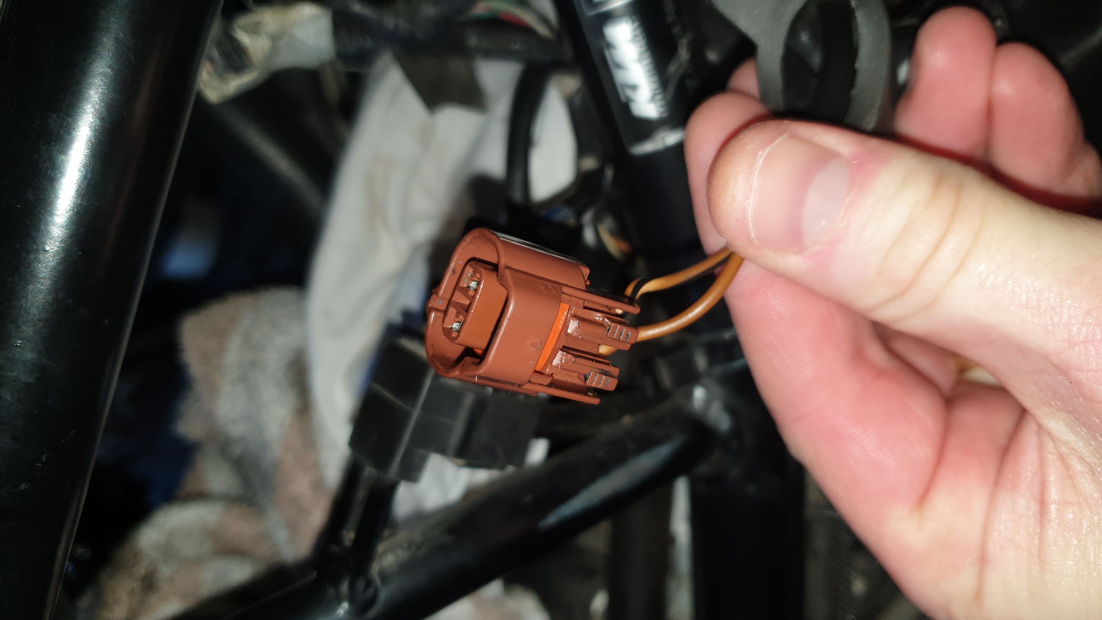

Moin!
Im Rahmen des großen Service hab ich mal den Kühler abgebaut. Dabei war ich zum Stecker des Thermostats zu grob und die Haltenase ist abgebrochen so das der Stecker jetzt nicht mehr fest hält. Den Stecker kann ich nirgends als Ersatzteil finden...
Hat einer von euch einen Tipp?

Du meinst sicherlich den Stecker am Thermoschalter für den Lüfter? Egal was Du suchst, hier wirst Du fündig (Seite 5 für den Thermoschalter).

Danke schon mal.
Den hier meine ich...
