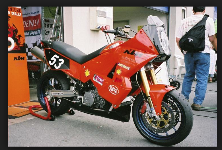

Gibt es über dieses Motorrad irgendwelche Berichte?
Das wäre nochmal eine Idee Very Happy

ja Konrad Schittko (hoffe er hat eine geile Zeit bei dem Blick auf uns) hatte es für die 24h in der Langstrecke in Oschersleben aufgebaut. Mit einer Einspritzanlage von Silent hektik.
Kam aber nie so ganz zum fliegen, waren viele Kleine Dinge die den Einsatz beeinträchtigten.
viel Spass beim lesen!
Speedweek 2004 kam sie zum Einsatz

Felgen und Gabel samt Bremsen sind von der Aprilia RSV1000R Typ ME, Bj. 99/00, geschmiedete Marchesini Felgen, Öhlins und Brembo, habe die Teile an meinem nicht mehr genutztem Rennsemmel Rolling Eyes wie man hier sehen kann
http://forum.lc8.info/viewtopic.php?p=345921&highlight=#345921
