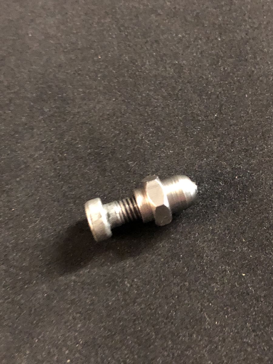

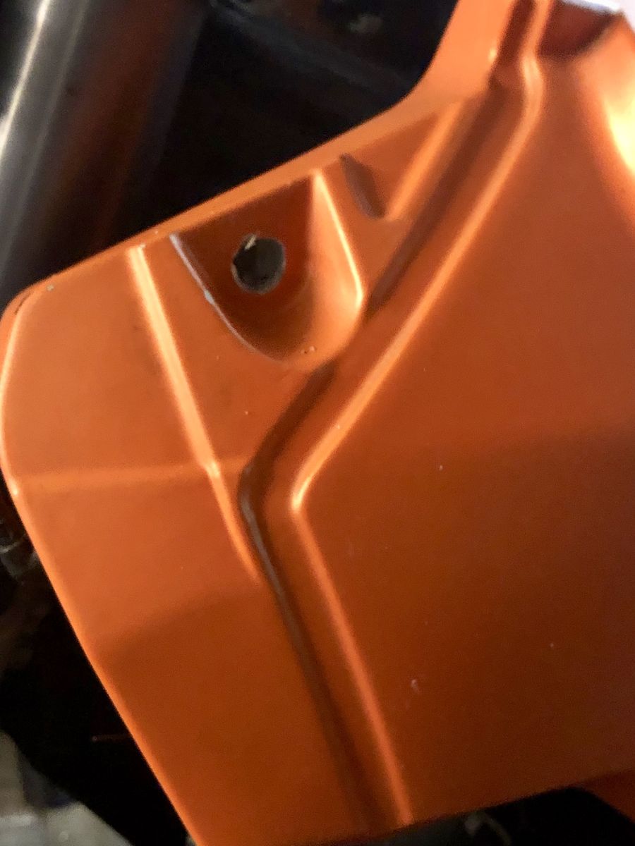

als ich meine Hamsterbacken abbauen wollte löste sich die obere Schraube am Tank nicht. Sie hatte sich festgefressen. Nach langem hin und her (sicherlich auch mit zu viel Gewalt dry ) hatte ich sie zwar ab, die im Tank eingegossene Hutmutter war aber auch herausgedreht blink . Nach entfernen des Grates kann ich sie wieder einsetzen (Gewinde habe ich nachgeschnitten und alles ist wieder leichtgängig). Ich wollte sie jetzt mit Zweikomponentenkleber auf Epoxy-Basis wieder einkleben. Spricht etwas dagegen oder hat jemand noch einen anderen Tip.

gib mal "Tank + Hülse" in die Suche ein, das Problem ist bekannt!
Z.B. dieser Thread hier: http://forum.lc8.info/viewtopic.php?t=3320
Die Tanks sind aus Polyamid (PA/Nylon). Man kann das kleben, mit einem geeigneten Kleber für Polyamid gegen Metall. Da gibt es wohl was von 3M:
https://www.klebeprofi.net/klebe-anleitungen/polyamide-pa-kleben/
Ich selbst würde aber tatsächlich die in obigem Thread von Ollo geschilderte Hitzemethode bevorzugen.

Hallo, habe mir das ganze noch mal genau angeschaut. Leider wird die Reparaturmethode von Ollo nicht funktionieren. Ich hatte mit einem Skalpell das ganze zerfaserte Material weggeschnitten. Jetzt fehlt mir zum einschmelzen das Material. Die Wandstärke ist an der Stelle ca. 1 cm, so dass genug Fläche zum einkleben vorhanden ist. Ich werde berichten.

Naja, du brauchst ja nur etwas PA zum Auffüllen, also schau doch mal in den gelben Sack, da findest du sicher genug von dem Material.
Kleben wird nicht lange halten.

Ich habe mir seinerzeit so PA Streifen bestellt und das ganze dann mit so einem Miniaturfön für Platinen geschweißt.
Eigentlich genau wie beim WIG Schweißen alles schön sauber machen, damit dann gut erwärmen und gefühlvoll das Material zugeben.
Hat jetzt über 3 Jahre gehalten.

Kunststoffschweißen ist easy! Falls Du eine Heißluftpistole hast, dann gibt es dafür einen speziellen Vorsatz zum Verarbeiten von Kunststoff-Streifen. Einfach vorher mal an einem Reststück aus dem Müll üben, damit Du die richtige Temperatur erwischst und den "Bogen" rausbekommst. Du kannst aber auch zuerst das zu große Loch komplett auffüllen, neu knapp passend aufbohren und dann die Hülse heiß machen und "saugend" einsetzen. Ganz ohne Sondergerätschaften und Schweißkenntnisse. Besser als Kleben, vor allem bei einem doch so großen Spalt.

Ein billiger Baumarkt Heisluftföhn mit dünnem Aufsatz ( den notfalls etwas zusammendrücken und die Streifen bestellen.
Mehr als nicht klappen und 20€ verlieren kannst nicht

Wenn Du eine gute (mind. 200°C) Heißklebepistole hast, es gibt auch neben den Standart Ethylenvinylacetat (EVA) / Ethylenvinylacetat-Copolymere (EVAC) Sticks auch Sticks auf Thermoplast Polyamid-Basis (PA).
In Kombination mit einem weiteren kleinen Heißluftföhn und einer Stopfnadel habe ich die Übergangszone verrührt/gemischt und so eine unlösbare Verbindung geschaffen und komplett verfüllt - danach einfach neu bohren usw.

Wenn es aber doch Kleben wird:
2-K Methylmethacrylat (MMA)
oder
2-K Polyurethan (PUR) Klebstoffe
alles Andere wird nur von kurzer Dauer halten.

Ich denke ich werde es wie Hakim vorgeschlagen machen.
Habe zwischenzeitlich auchherausgefunden, dass Kabelbinder und Angelschnur aus PA (PA 6 oder PA 6.6 ???). Als erstes muss ich das Loch auffüllen und dan neu bohren. Mein Lötkolben bringt ausreichend Hitze um die Mutter wieder "einzuschweisen". Das habe ich gestern schon mal getestet.
Wenn es dann doch nickt klappt (aber warum sollte es nicht), wird Kleber genommen.
