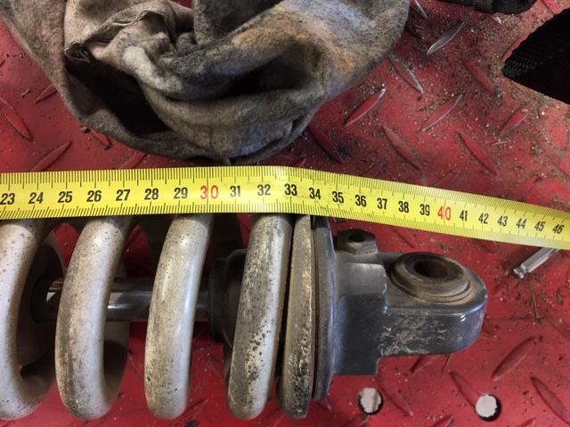

kann mir zufällig jemand das Mass Lochmitte-Lochmitte eines Federbeins der 950S mitteilen? Dazu ggf den Bohrungsdurchmesser für die Schrauben?

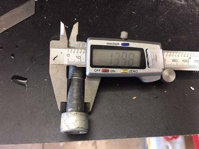

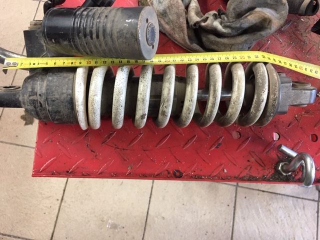

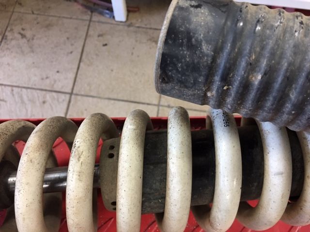

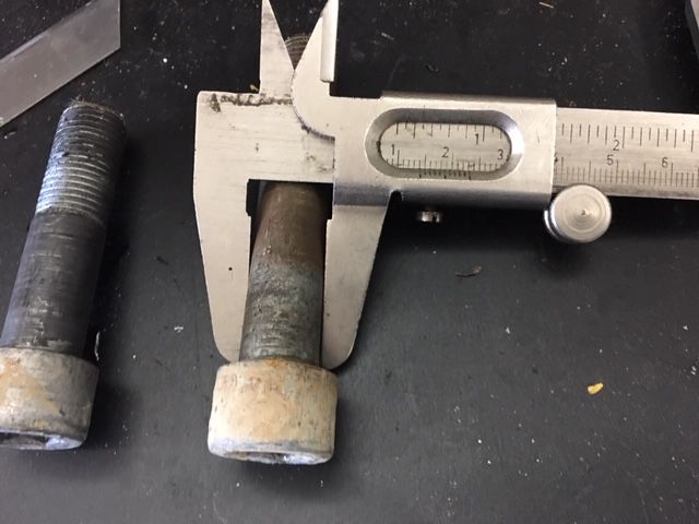

bitte sehr,
mitte mitte 39,5 Wink genau gemessen 39,3 ohmy
feder 140/265
schrauben 14,00 genau 13,98 (-,99)
