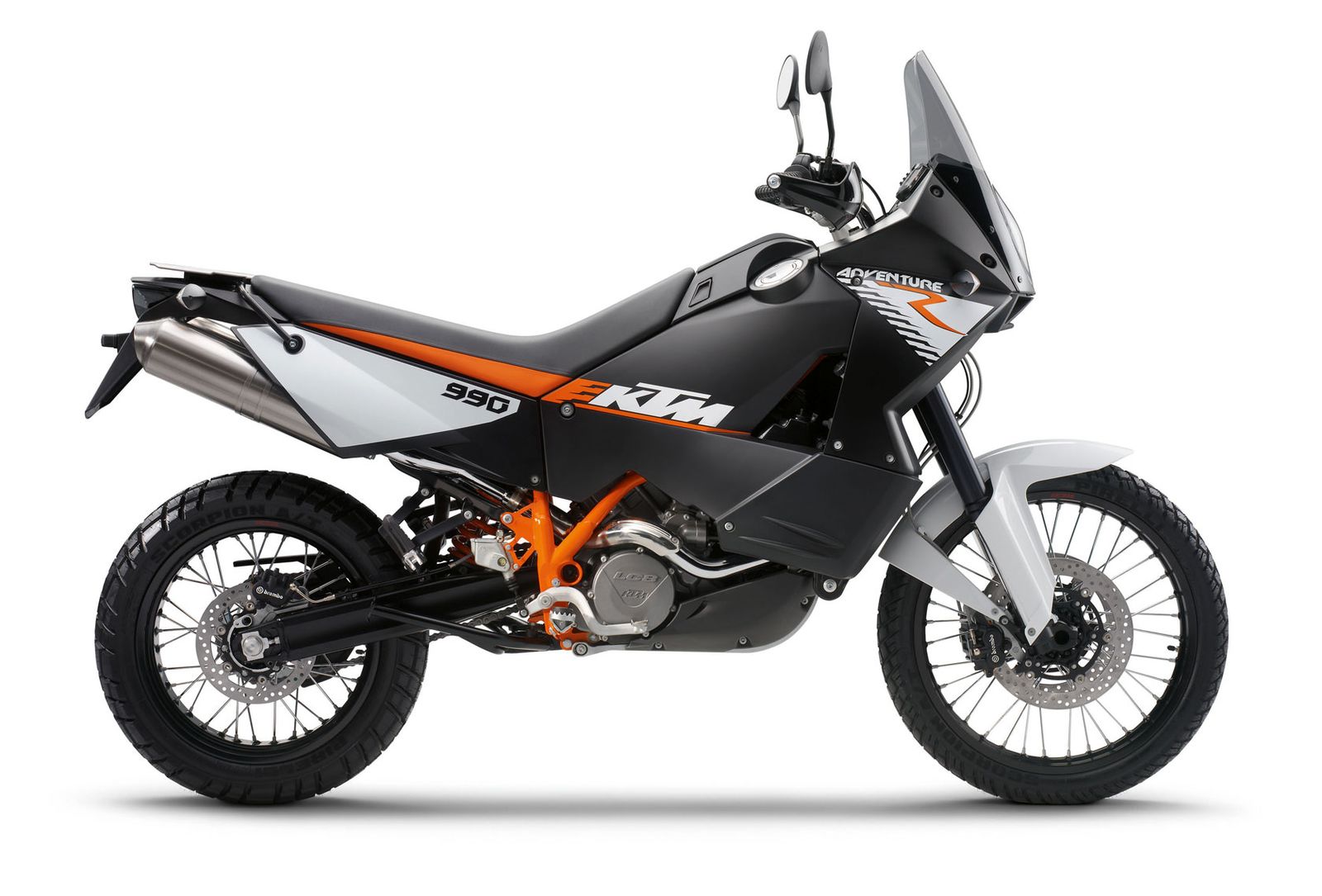

Hallo zusammen
Leider hat mir die Suchfunktion und das Internet nicht wirklich weitergeholfen.

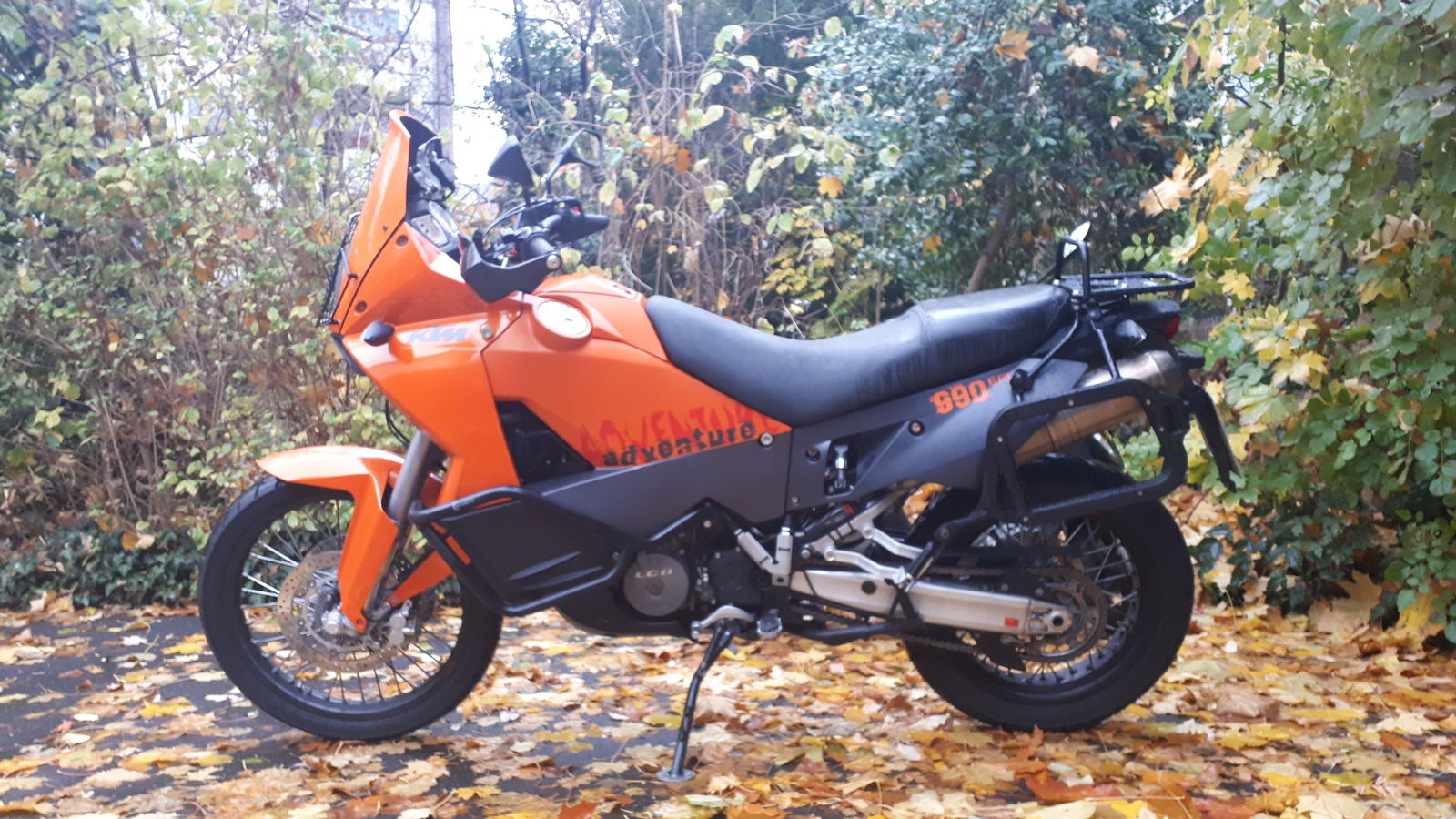

Hätte gerne die Sitzbank, die auf dieser 2009er ADV S drauf ist. Meine ist so abgesetzt. Gefällt mir nicht so gut. HKönnt Ihr mir da weiterhelfen? Ist das ein KTM- oder Zubehörteil?
Vielen Dank & Gruß,
Jockel

die angebliche 990ADV-S aus 2009 ist tatsächlich eine 990ADV-R, wie sie von 2009 bis 2012 gebaut wurde. Diese gerade Sitzbank in schwarz-orange ist die Seriensitzbank der "R" mit der Teilenummer 6000704000004B. Die paßt problemlos auch auf Deine ´08er Adventure. Im Grunde ist das immer noch dieselbe Form wie seit der 950ADV-S aus 2003, also etwas nach vorne abfallend und schmal. Ideal für sportlicheres Fahren, nicht ideal für die Sozia. Der verwendete Schaum ist härter als derjenige der Stufensitzbank.

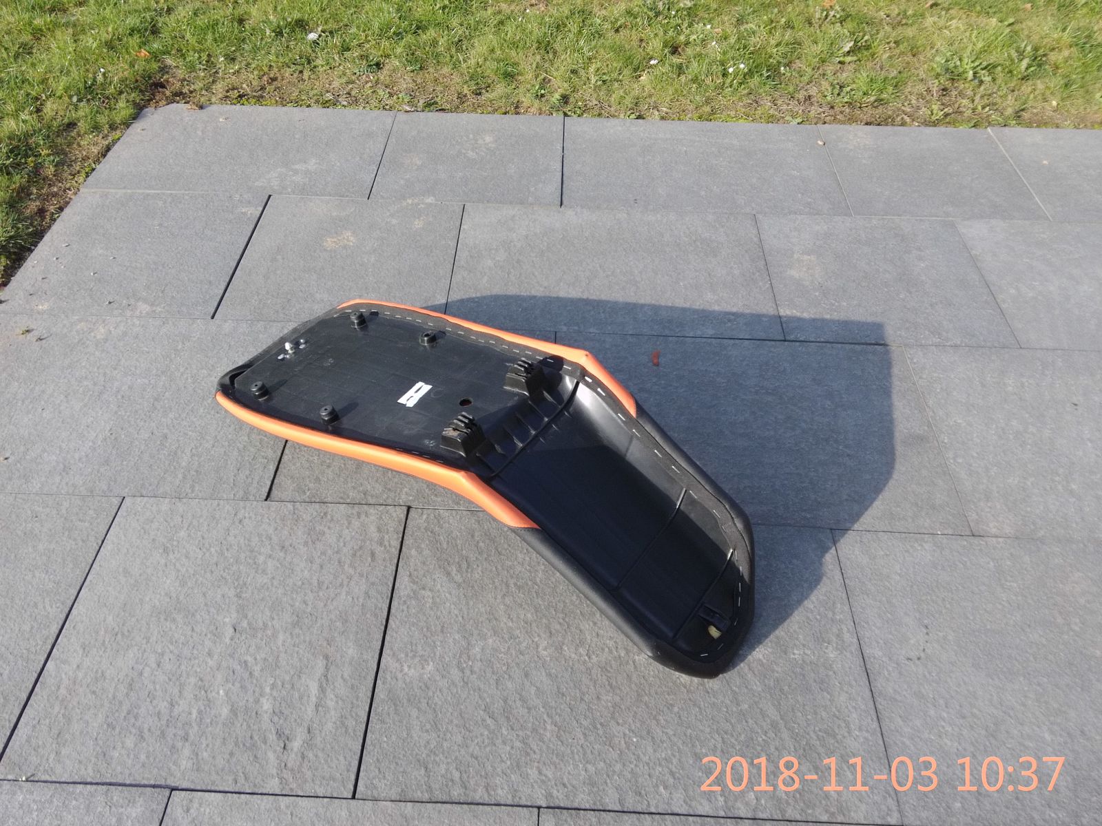

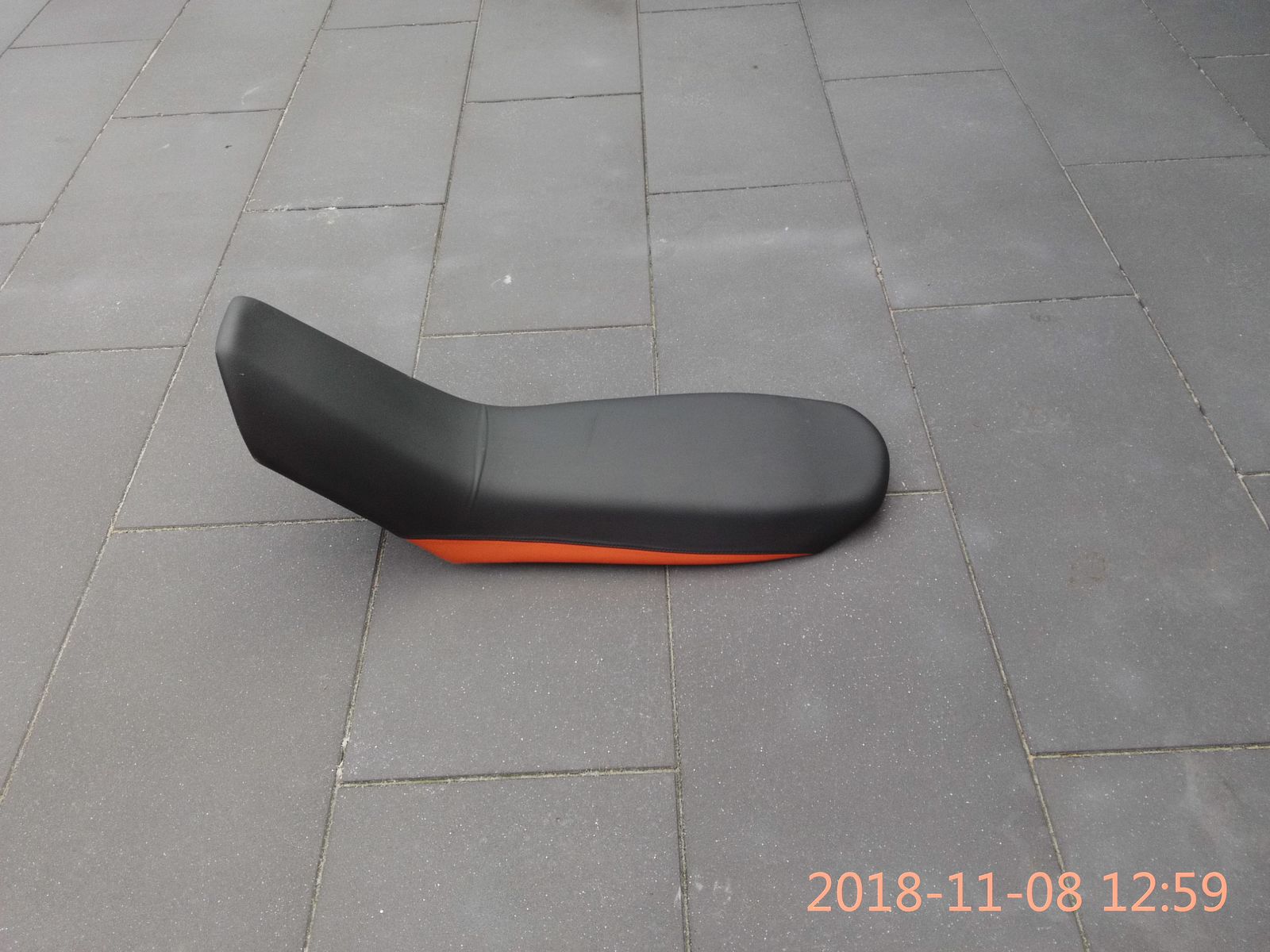

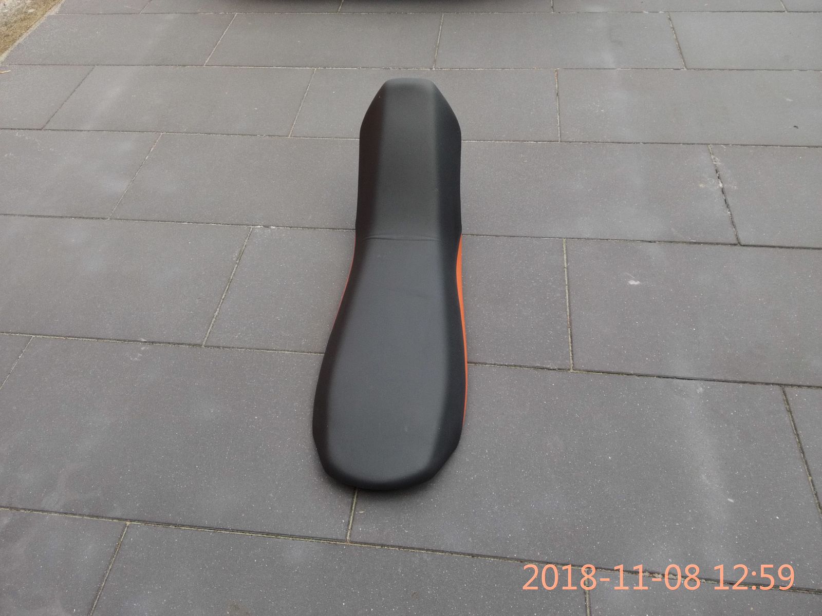

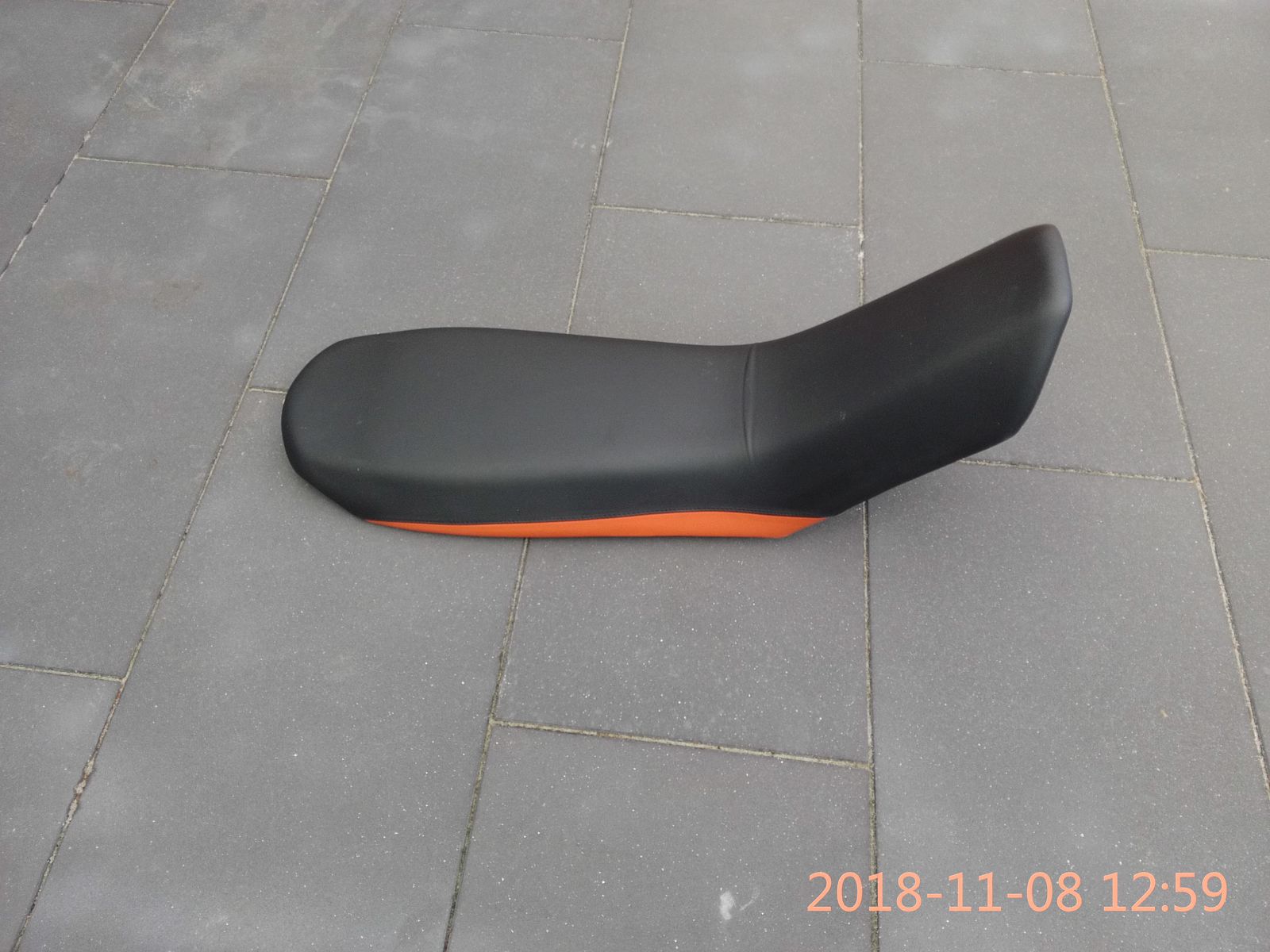

Hey KT-Man
Ich habe noch eine übrig
VG
Bagger
