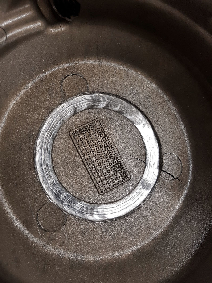

Ein Hallo,
es handelt sich erstmal um einen KTM 450er Motor von 2005. Also der gute RFS Motor... ;-)
Nun habe ich folgendes Problem:
Ein Zapfen hat sich vom Kupplungskorb entfernt und meinen Kupplungsdeckel angefräßt. (es wurden etwa 3mm Material entfernt!)
Dies ist ggf. vor etwa 100 Kilometer im Rahmen eines Sturzes passiert, wo es auch den Seitendeckel eingedrückt hat.
Motorseitig gab es keine Auffälligkeiten.
Im Routine Ölwechsel vielen reichlich Späne im unteren Filter (Metalldraht) auf. Einige wenige auch im Drahtfilter Motorseite links.
Vor den Papierfilter war das Öl nur leicht glitzernd.
Nach entfernen beider Seitenteile waren keinerlei Späne zu sehen.
Ich habe alle Metallfilter gereinigt, 2*das Öl gewechselt und dann auch die Papierfilter ersetzt. Fahren tut sie nach wie vor einwandfrei.
Kann/Soll ich noch andere Maßnahmen ergreifen?
Sind weitere Schäden zu erwarten?
Danke für Rat und Tat
Gruss
Michael c.

BeitragVerfasst am : So, 9. Dez 2018, 10:56    Titel: Antworten mit Zitat
Wenn du den ölkreislauf im werkstatthandbuch anschaust dann siehst du das ölpumpe 1 im getriebe über das lange sieb absaugt und eine kleine ölmenge zur nockenwellenschmierung pumpt, der rest der ölmenge geht über die papierfilter. Wenn du im vorderen ölsieb und im langen papierfilter keine späne oder reste hast würde ich persönlich nichts machen und weiterfahren (habe den gleichen motor mit über 400h, ausser service und 1x kupplungskorb feilen war bisher nichts).
Einem kollegen hat es vor kurzem beim gleichen motor das nockenwellenlager komplett zerrieben (stahlspäne und reste ohne ende am lichtmaschinenrotor und vorderem ölsieb), er hat dann den motor ausgebaut und komplett zerlegen lassen. Ausser dem nockenwellenlager und wasserpumpendichtung war nichts defekt, keine folgeschäden und auch keine lagerreste im getriebesumpf auffindbar, die ölsiebe haben ihre berechtigung. Zerlegen und prohylaktischer austauch aller lager hat ihn 1000€ gekostet, ist die variante wenn du 100% sicher sein willst.
Zur beruhigung: ich habe noch eine alte xl600r, dort hatte ich immer alureste im ölfilter, jahre später bin ich draufgekommen das die steuerkette und spanner verschlissen waren und die kette im kettenschacht immer kräftigen materialabtrag gemacht hat Very Happy , der motor läuft heute noch.
Gruss Guntram

BeitragVerfasst am : So, 9. Dez 2018, 11:31    Titel: Antworten mit Zitat
Ich kenn jetzt zwar den 450er Motor nicht, aber ist natuerlich immer Risiko, dass ein kleiner Span ne Oelduese verstopft. Andererseits machen die Oelfilter und Siebe schon nen guten Job. Erinnerst dich vielleicht, als ich bei Hexa meinen Kupplungskorb zerschreddert hab? Damit noch 1500km gefahren bis zur Saeuberung - alles gut.

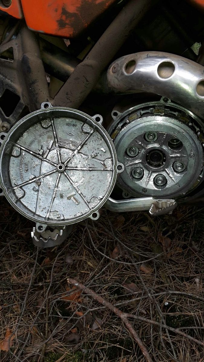

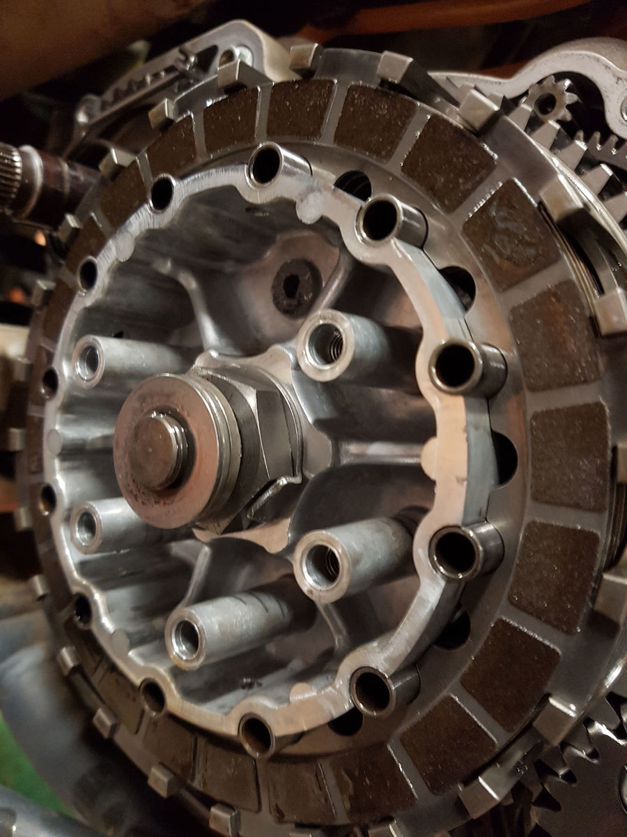

Erstmal danke für eure Antworten.
Hier nochmal Bilder damit man sich das genaz vorstellen kann.
lg
Michael c.

BeitragVerfasst am : Mo, 10. Dez 2018, 22:15    Titel: Antworten mit Zitat
sieht doch aus wie neu! Wink

BeitragVerfasst am : Di, 11. Dez 2018, 1:52    Titel: Antworten mit Zitat
Hmmm, würde auch eher sagen, dass es kein Zapfen war sondern ne Schraube die sich gelöst hat. Hast ja schon gespült und daher Loctite für die Befestigungsschrauben und gut is. Dem Deckel ist’s Wurscht und wieder 2 Gramm weniger Gewicht. Edeltuning Rolling Eyes Wink

BeitragVerfasst am : Di, 11. Dez 2018, 8:59    Titel: Antworten mit Zitat
kaltblut @ Di, 11. Dez 2018, 1:52 hat folgendes geschrieben:
naja, bei mir sah das ja sehr aehnlich aus. Auch Zapfen raus. Meine Theorie: zuviel Loctite an der Federschraube und beim rausschrauben nicht gemerkt, dass sich der Zapfen leicht geloest hat. Soweit ich weiss sagt KTM: keine Schraubensicherung! Die Federkraft sollte eigentlich ausreichen, dass sich die Schraube nicht loesen kann. Und Norman sagt: nur einen ganz kleinen Tropfen direkt unter den Schraubenkopf, nicht das ganze Gewinde.
