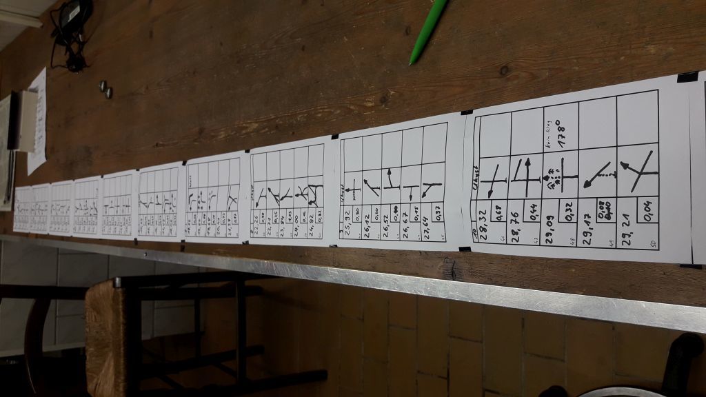

so, in Ermangelung einer gescheiten Software hab ich mal folgendes probiert.
Mit Hilfe von Basecamp mit Topokarte und der Meßfunktion hab ich mir
heute mal ein Roadbook selbst gemalt. Wenn die Karten stimmen, sollte
sich das evtl. ausgehen.
Da ich Grippegeschwächt bin wird der Test erst nächstes WE stattfinden.
Zeit für 32 km und 56 Pics ( Durchschnitt alle 500 m ein Pic ) ca 2 h malen.

BeitragVerfasst am : Fr, 8. März 2019, 17:49    Titel: Antworten mit Zitat
d.h. 15-20h für eine Tagesetappe wacko

BeitragVerfasst am : Fr, 8. März 2019, 20:41    Titel: Antworten mit Zitat
ooch die Zeit wäre gar nicht das grösste Problem. Ich erlebe meine größeren
Touren immer drei mal. Vorbereitung, Durchführung und Videoschnitt. Ist
sehr intensiv.
Das Problem ist, wenn es in die mir weniger bekannten Gegenden geht, das
es Wege nicht, oder nicht mehr gibt, die in der Karte aber gezeichnet sind, oder
aber umgekehrt, Wege die da sind und nicht in der Topo existieren.
Beim Track auf dem Navi ist das kein Problem aber beim Roadbook stelle ich
mir das schwierig bis unmöglich vor, einfach irgendwo auszusteigen und 10 -15 km später wieder in die Strecke einzusteigen.
Ist jetzt mal ein Versuch und vielleicht entwickelt sich was daraus oder auch nicht. Very Happy Very Happy
Cool Cool Cool Friedrich

Husky 701 Omega
BeitragVerfasst am : So, 17. März 2019, 21:28    Titel: Antworten mit Zitat
so, bin heute mein Roadbook abgefahren. Im Großen und Ganzen funktioniert
das eigentlich ganz gut. Den GPS basierten Tripmaster musste ich ca. alle
5 km um 100 m nach oben korrigieren. Der radgeführte ICO lag noch mehr
daneben, aber das kann man noch feinjustieren.
Bei km 26und ( von 32) habe ich dann den Faden verloren. Selbst nach mehrmaligen zurückfahren und Recherche auf dem Navi, habe ich den richtigen Weg nicht gefunden.
Fazit: Wenn man auf BaseCamp sauber routet passen die km Angaben relativ
genau. Das Problem ist halt nur, existieren die Wege auf der Topo auch noch
in Natura. Ich werde beim nächsten Roadbook mal Atzes Tip mit aufnehmen
und hier und da mal Koordinaten dazuschreiben, damit man im Falle des Falles
einen Wiedereinstieg in das Buch hat.
