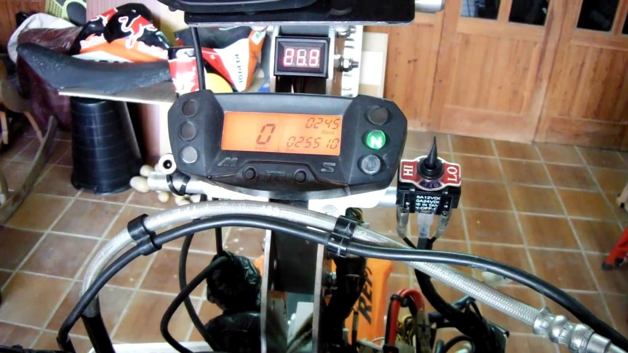

ich habe meinen Tacho ja bereits seit 10 Jahren raus.
Verbaut habe ich dann damals einen IMO R300, da dieser auch zugelassen war.
Dieser fliegt zwar demnächst raus, aber eigentlich nur weil was anderes da ist das kleiner ist.
Das Teil ist selbst nicht schlecht, die ganzen Zusatzinfos die er hat sind top, nur mir zu unwichtig.
Die Signale für Blinker, Fernlicht, Öldruck und Leerlauf kann man ohne Probleme am Kabelbaum selbst abzweigen, bei dem Blinker habe ich (soweit ich mich noch erinnere) nur eine Diode eingesetzt damit links/rechts sich nicht beeinflussen.
Auf Wassertemperatur habe ich verzichtet, wenn man es verliert riecht man es und die Temperatur vom Öl ist eh interessanter.
Ich hatte einen Sensor für das Öl zur Anzeige am IMO und die kleinen Thermometer am Ölstab (welches meiner Meinung nach vollkommen ausreicht).
Die Reservefunktion haben hier schon viele versucht, es kam aber nie einer zum Ergebnis.
Verbaut ist am Tank ein NTC Widerstand, welcher durch die Platine im Tacho in ein Schaltsignal gewandelt wird.
Ein Elektroniker könnte das gewiss auf die Reihe bekommen. Anbei mal ein Link wo es einer gebaut hat.
https://www.mikrocontroller.net/topic/264148
Eventuell könnte man es ja auch mit einem optischen Sensor bewerkstelligen, der Schaltet aber sicher zu oft wenn der Kraftstoff schwappt.
https://docs-emea.rs-online.com/webdocs/0873/0900766b8087389f.pdf
Als Kontrolllampeneinheit habe ich eine schmale von Touratech verbaut, finde nur auf die Schnelle kein besseres Bild.
Ob es die noch gibt weiß ich nicht, hält aber bereits seit Jahren.
Die kleinen Dioden erkennt man auch bei Tage gut, Aufblendlicht klebe ich aber regelmäßig ab, da es mir zu hell ist in der Nacht.

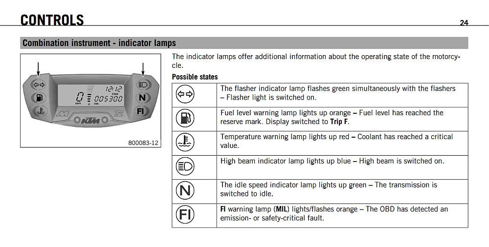

Hi,
warum bedienst du dich nicht aus dem KTM Baukasten?
Der Tacho der 690 EnduroR ist recht kompakt (passt zumindest hinter die EXC Maske) und hat die Kontrolleuchten mit im Gehäuse. Offroadtauglich sollte er demnach auch sein.
Einzig die Öldruckanzeige ist nicht vorgesehen. Hier könnte man aber die FI LED "fremdbelegen".
Grüße
Mario
690 Enduro R ('09 - '11)
 Dateigröße:  75.57 KB
 Angeschaut:  646 mal
Installationsbeispiel
