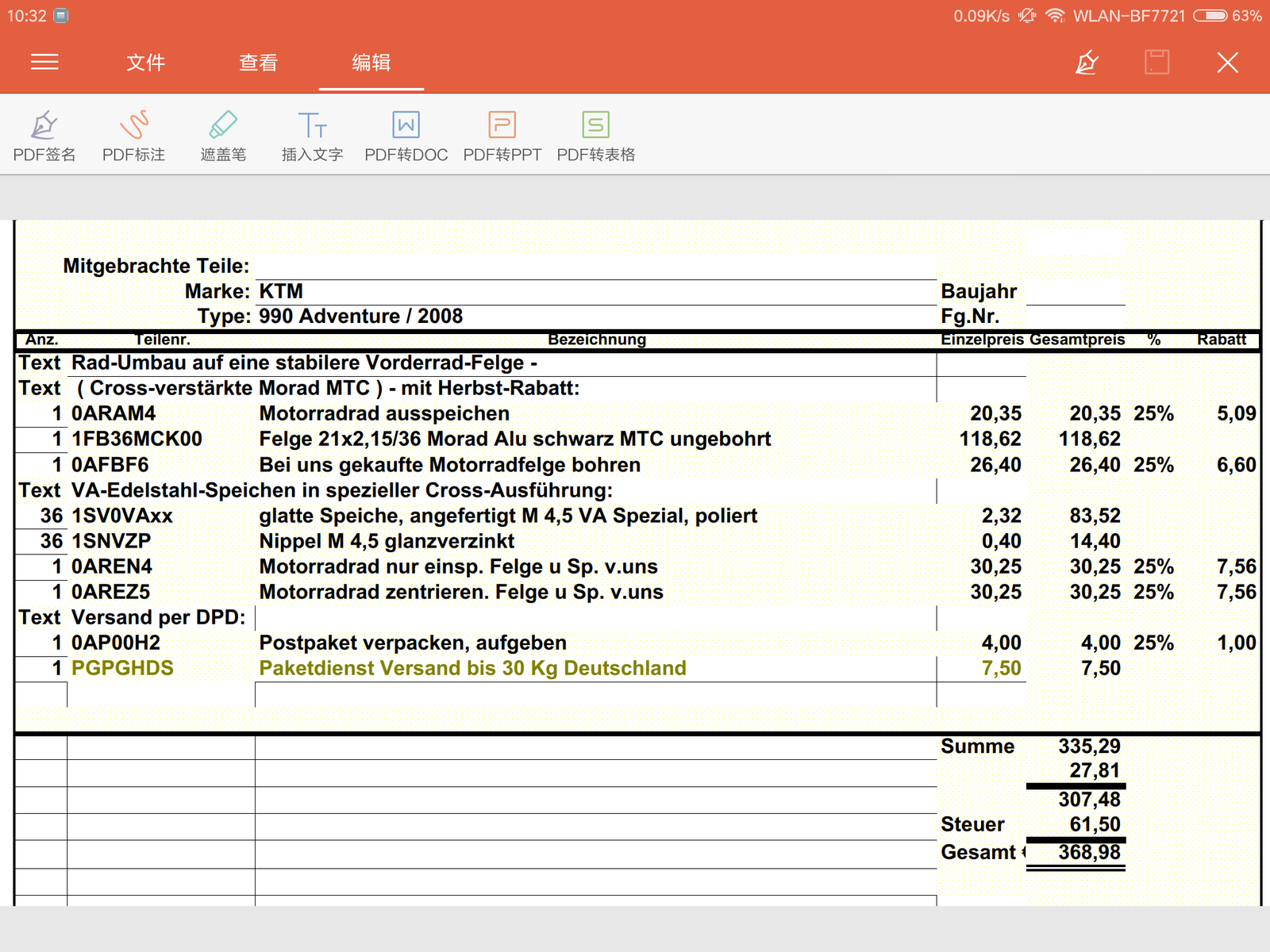

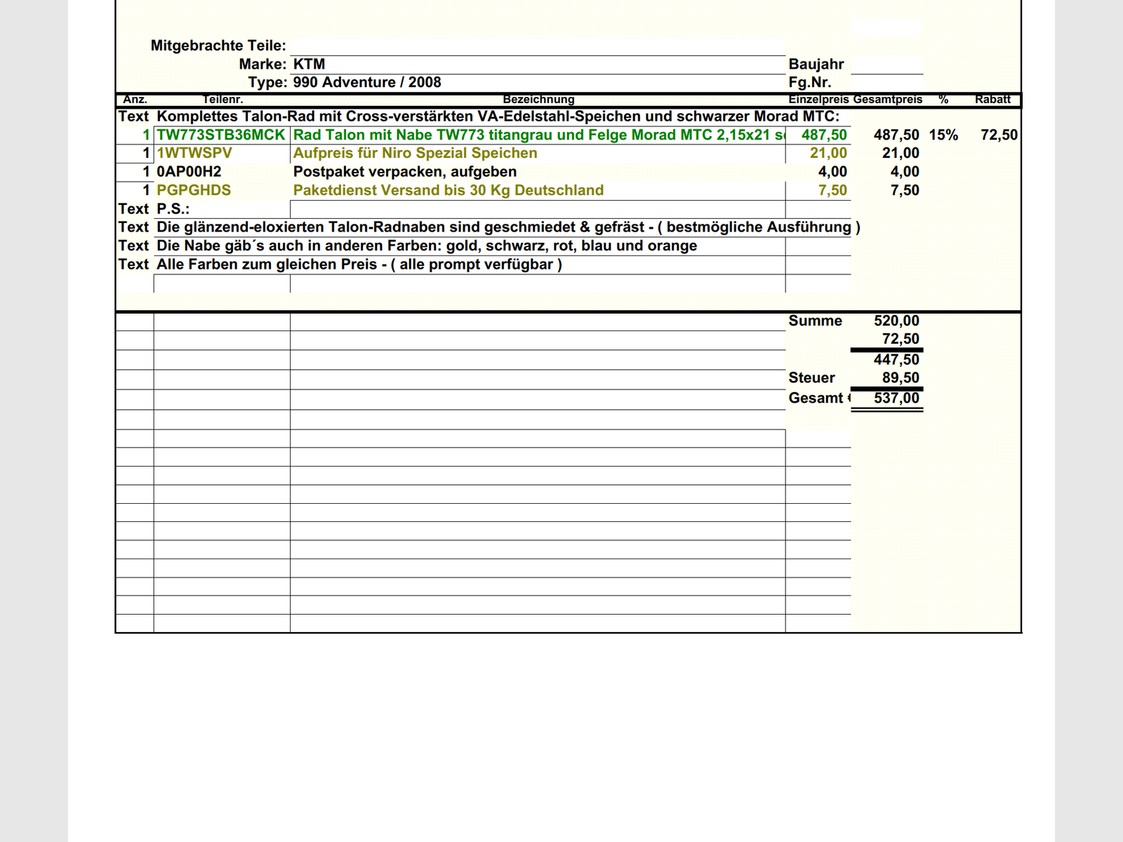

Hey Folks
Für meine nächste Reise / Offroad reise mit Gepäck möchte ich
meine Vorderrad-Felge verstärken .
Im Anhang sind die rrsten beiden Ideen aus Österreich
Was für Vorschläge habt ihr
DANKE
Bagger[/i]
 Dateigröße:  392.24 KB
 Angeschaut:  744 mal
 Dateigröße:  578.66 KB
 Angeschaut:  755 mal

http://www.he-motorradtechnik.de
Er hat die 2,15er Felge nicht in der Preisliste, aber sofort lieferbar.
Ich habe für Umspeichen keine 300.- € bezahlt.
Und ExcelFelgen sind halt die besten. Rolling Eyes
Grüße von Stefan
