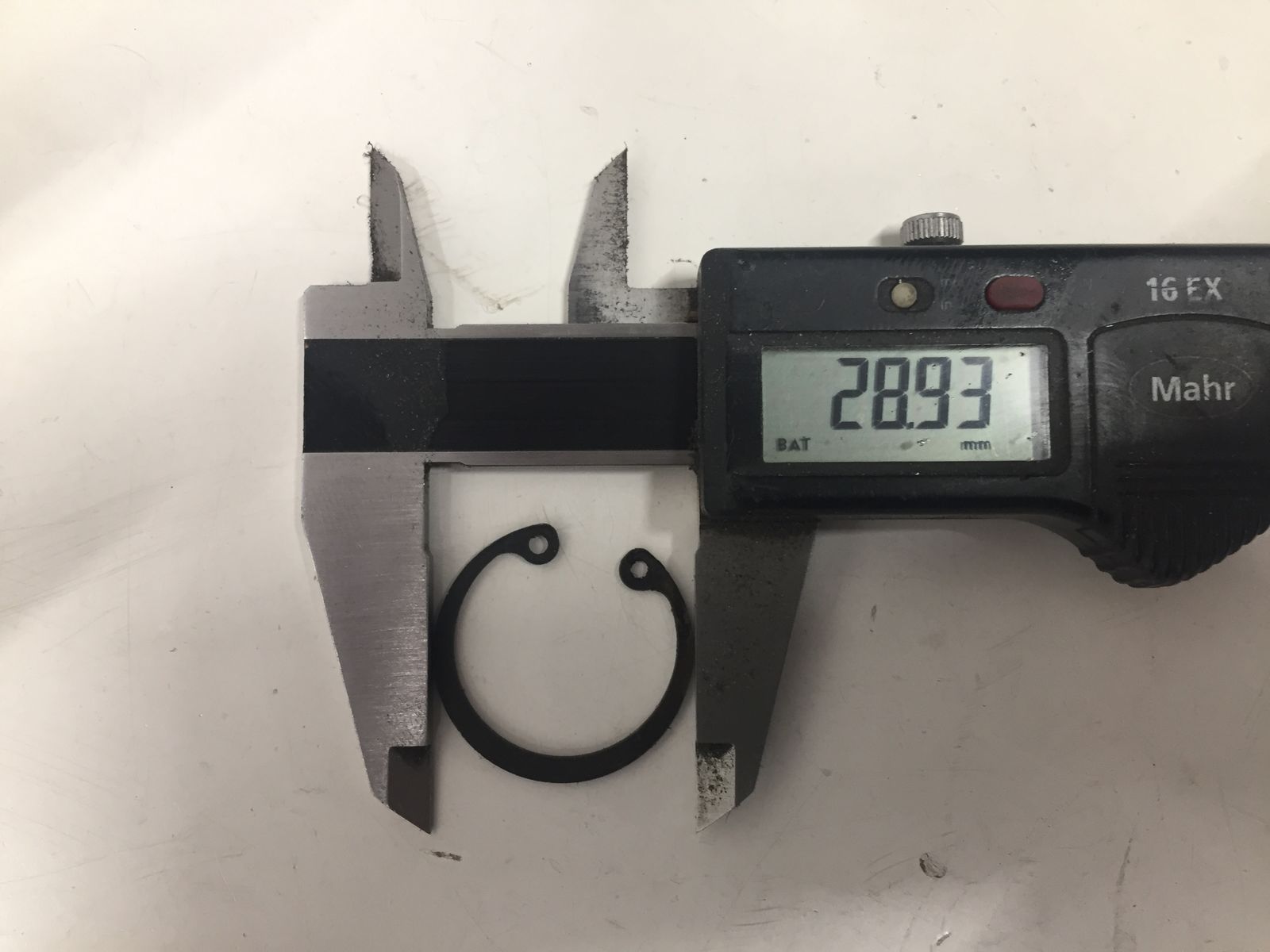

Hallo.
Im Zuge des Kettenwechsels habe ich alles um das Ritzel herum gesäubert. So auch den KNZ. Nu musster ich hier feststellen, dass der Sprengring in der Mitte gebrochen war.
In den Spareparts finde ich keinen Hinweis auf die korrekte Größe. Hat jemand zufällig diese Information zur Hand?
Über den Winter wird auf jeden Fall ein Sigutech o.Ä. an Nehmerzylinder eingebaut.

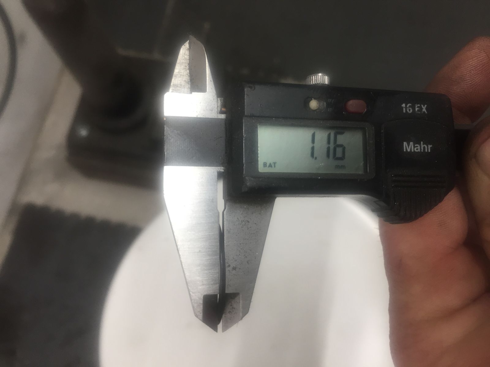

Hier die Größe
Gruß Wolfgang

Wolfgang, großartig!!! Vielen Dank!!!
