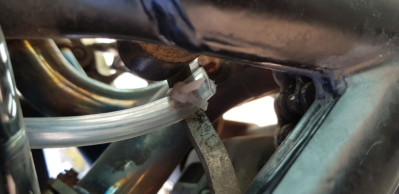

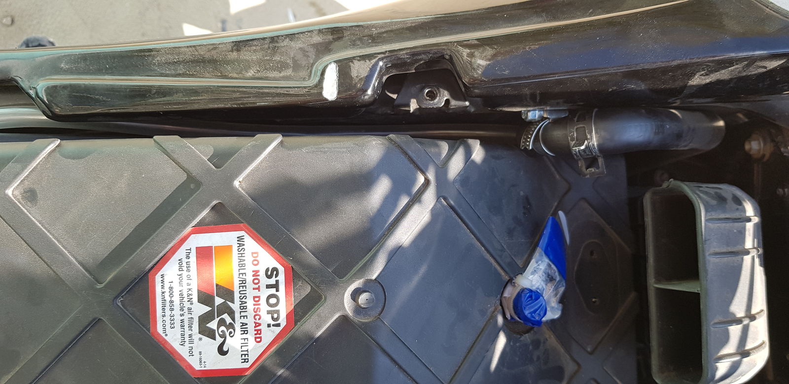

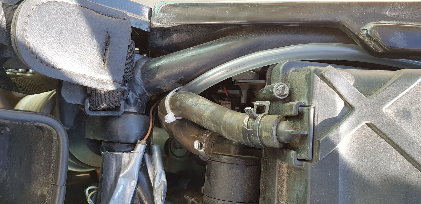

Moin nochmal! Die benzinzufuhr scheint mittlerweile gesichert zu sein. Kati hat mich mittlerweile bis nach Aktau in Kasachstan gebracht und es gab seitdem keine Ausfälle. Habe jedoch festgestellt, dass mittlerweile Öl aus dem dicken Entlüftungsschlauch neben dem KNZ tropft. Gehe ich richtig in der Annahme, dass das der "Überlauf" des luftfilterkastens ist? Hab da oben dann auch alles abgeschraubt und durfte mich wieder über eine Menge Öl im Luftfilter und an den Vergasern freuen. Der Wechsel des Dichtrings ist daher wirklich angezeigt. Hab den Dichtring und auch dieses Rückschlagventil gleich mal bestellt und suche nun verzweifelt im Internet nach ner Dichtung für den linken Motordeckel. Finde aber leider nix-.- Nur einen kompletten Dichtsatz für 192€ unsure Kann mir da jemand mit einer gültigen (!) Teilenummer oder so weiterhelfen? Dann kann mein Kumpel den ganzen Kram mit nach Teheran bringen...
Und anbei noch zwei Fragen. Ich hatte keinen Bock mehr auf nen versauten Luftfilter und hb jetz den Schlauch von der Motorentlüftung bis zur Kette verlängert (falls es mit den Fotos klappt, dort ersichtlich). Is das in Ordnung oder mach ich mir dadurch was kaputt?
Außerdem hatte ich ja noch die Zündkurve für schlechten Sprit aktiviert. Hab im Netz irgendwo gelesen, dass man mit dieser Zündkurve nich allzu viele Kilometer fahren sollte...Stimmt das? Hat da jemand Erfahrungswerte? Denn hier gibs eigentlich nich allzu viel guten Sprit^^

OstMarkusOffline
Anmeldungsdatum: 24.01.2004
Beiträge insgesamt: 3396
KTM 790 Adv R
 →  40.000 km
BeitragVerfasst am : Mi, 19. Sep 2018, 22:00    Titel: Antworten mit Zitat
Moin,
auf der polnischen Seite sehe ich die Dichtung auch nur im kompletten Satz. Hab die hier letztes Jahr noch einzeln bestellt. Muss wohl neu sein.
Aber, auf ner Amiseite gibst die Nummer.
Ign. Cover Gasket Klinger Si 60030040100
Du brauchst aber auf jeden Fall Silikon Dichtmasse, oder sowas in der Art. Da, wo die Kagel rauskommen, solltest du nicht mit dem Zeug sparen.
Good luck!
