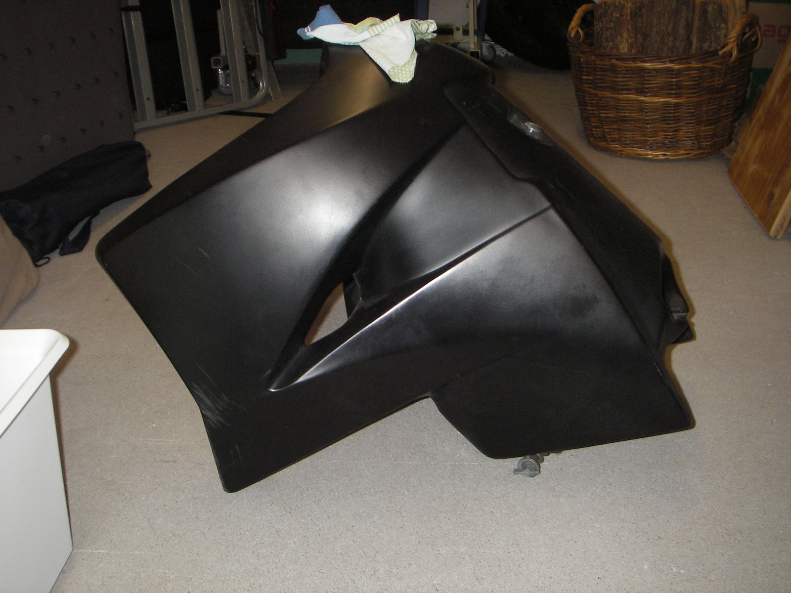

Servus,
hab für meine 625 SXC einen 18 liter Tank ergattert, den schweren schwarz durchgefärbten. Mir gefällt das schwarz nicht und suche daher irgendein Tankdekor das ich "draufbeppen" (isch halt schwäbisch Wink ) kann. Hat jemand sowas noch rumfahren oder kann was plottern,oder weiß wo´s sowas günstig gibt ??? Halten wird`s ja eh nicht lang (Tank diffundiert) und muss es auch nicht. Darf auch verratzt sein.

eigentlich brauchst Du für diesen Tank auch eine andere Sitzbank, oder nicht? Eine, welche im vorderen Bereich steiler steht als serienmäßig bei der 625SXC. Dein 18,5Ltr.-Tank wurde als Option ab Werk verbaut auf der 640LC4-E/18,5Ltr/Enduro silber aus 2001. Findest Du leicht bei den KTM-Teilezeichnungen. Wenn ich mich recht erinnere, mußte ich lediglich einen Schnellverschluß einsetzen, dann hat alles gepaßt. Den Verschluß gibt es als Originalersatzteil für Deine 625SXC. Zu o.g. Enduro/18,5Ltr gibt es auch eine Teilenummer für die Seriensticker. Ansonsten entspricht die Tankform beim 18,5Ltr. seitlich in etwa den Tankspoilern der normalen LC4-Enduro mit dem kleinen 12Ltr-Tank (z.B. 2003). OK, nicht zu 100%, es würde etwas Fläche ganz unten fehlen. Würde aber wohl nicht schlecht aussehen. Vielleicht suchst Du mal hier, ob sich für wenig Geld was halbwegs Passendes finden läßt: https://www.decalmoto.com/320-ktm

Ja klar, Sitzbank ist auch die von der normalen LC 4. Ich hab den Schnellverschluss rausgeschmissen und befestige die Sitzbänke mit der Schraube wie bei Norm LC 4.
Fahre meist den 12 Liter Tank.

ich glaub, der Tank ist aus PA. Da gast nix aus. Den gab es mal fertig montiert mit Dekor. Das hat ewig gehalten.

steht mal PA6 drauf, dachte der gast auch aus....na werd´s sehen. Von der Form her müsste das stinknormale Flügeldekor der LC 4 ja einigermassen passen.
so isses, kannst dir ein schönes Dekor draufpappen, des bleibt Smile

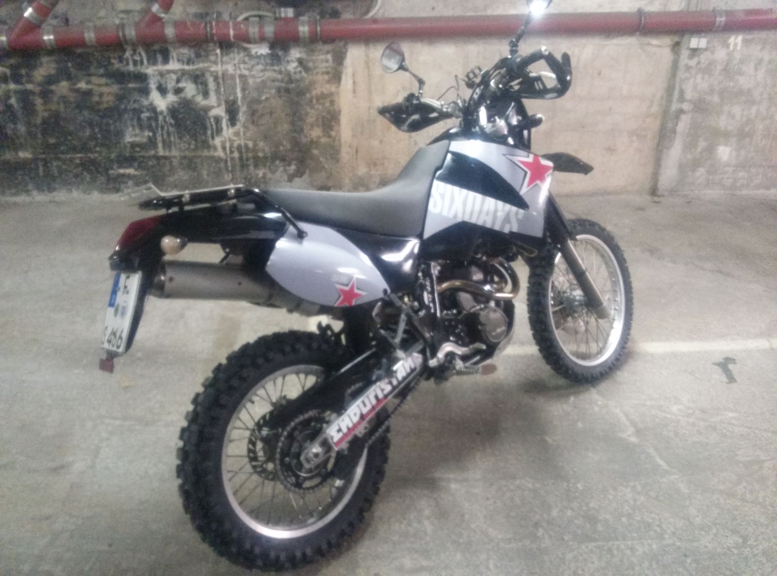

Schnittmuster für genau den Tank habe ich als Adobe Illustrator, hatte mir die letzten Dekore von einer guten und erfahrenen Firma machen lassen, halten und schützen und sehen gut aus.
Gude, error

eben, das Design rück ich nicht raus, wobei eine Überarbeitung schon rumliegt, einzig das neu beziehen ist so ne Drecksarbeit.
