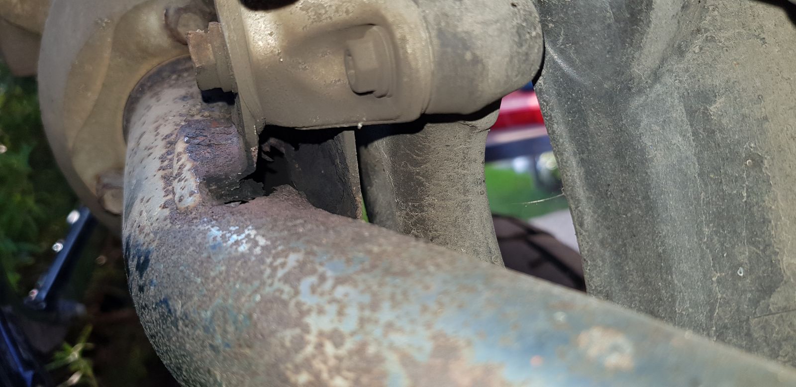

Ich glaub ich hab was Wink

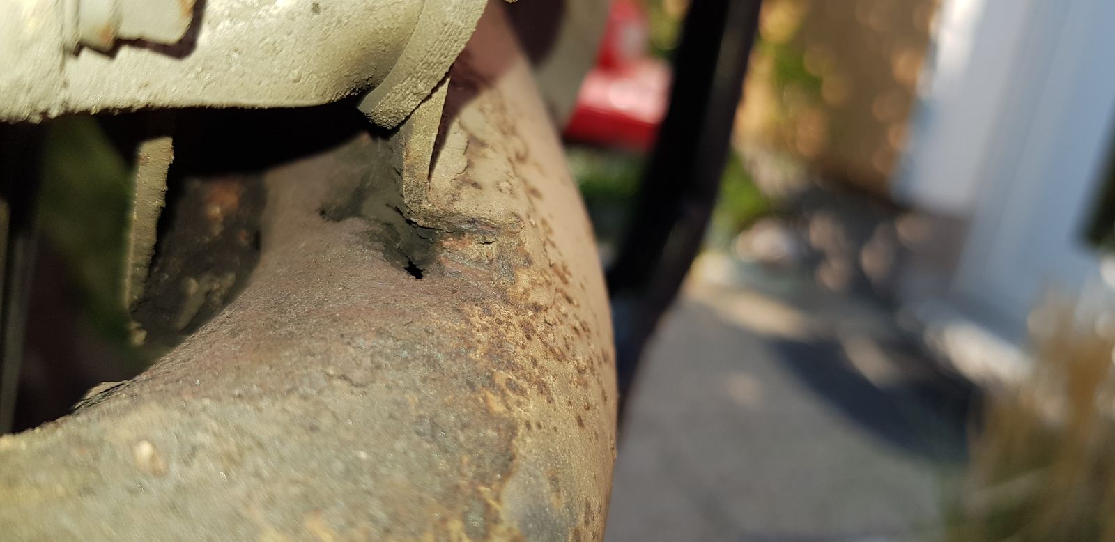

IkaimOffline
Anmeldungsdatum: 25.05.2010
Beiträge insgesamt: 28
BeitragVerfasst am : Mi, 8. Aug 2018, 17:10    Titel: Antworten mit Zitat
Und andere Seite

IF3Offline
Anmeldungsdatum: 11.02.2008
Beiträge insgesamt: 2615
Royal Enfield Himalayan 411
 →  7.000 km
BeitragVerfasst am : Mi, 8. Aug 2018, 18:21    Titel: Antworten mit Zitat
Wow, kein Wunder wenn da gemeckert wird! unsure

BeitragVerfasst am : Mi, 8. Aug 2018, 18:25    Titel: Antworten mit Zitat
Ja, muss sagen bin eh froh darüber! Finde ich auch ganz in Ordnung so.
Was ich mich nun frage ist ob ich das zuschweissen kann ?!?
