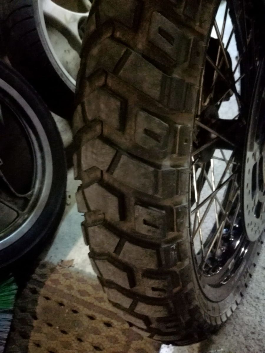

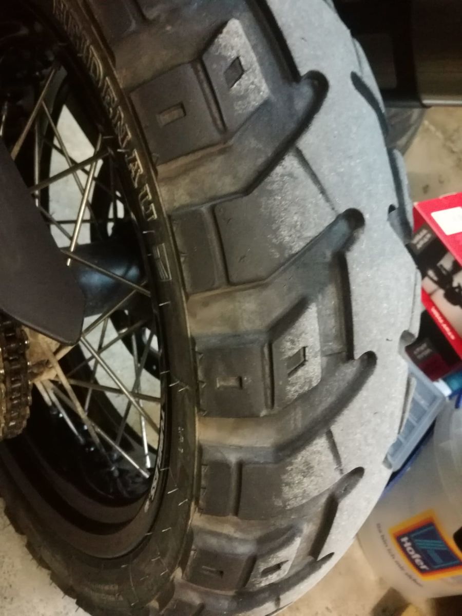

Hallo Freunde,
wurde ja sicher schon öfter über den Reifen geschrieben, trotzdem interessant:
Wir waren gerade Albanien, gesamt 2900km, davon 400km Gelände, 1x ADV990, 1x ADV1190, gleich schnell, identische Fahrweise, gleiches Fahrergewicht, gleich aufgepackt.
Jetz das Eigenartige: Bei der 1190er packts den Hinterreifen ( ca 3mm weniger als der von der 990er), dass er keine 5000km übersteht, bei der 990er eher den Vorderreifen (hier nur etwas weniger), siehe Fotos
Reifen sind gleich alt, bis auf einen Monat herstellungsgleich, gebremst wurde auch sehr ähnlich, da wir seit Jahren zuammen fahren ud die Fahrweise so gut wie ident ist.
Mir fällt eigentlich als Grund nur eine unterschiedliche Achslastverteilung ein, was meint ihr?
Grüsse Klaus
ADV 990 Vorn

ADV 990 Hinten

Nur ein Hinweis: Das sind aber unterschiedliche Dimensionen! Somit Äpfel mit Birnen verglichen!
Der Vorderreifen ist einmal ein 90/21" und einmal ein 110/19". Beim Hinterreifen würde ich sagen ein 150/18" und ein 150/17".
Damit hast Du schon die Erklärung warum Du hier Unterschiede siehst.

Das war schon klar!!!
Aber dass das soviel ausmacht, glaube ich nicht. Beim Vorderreifen könnte das evtl die Erklärung sein, aber beim Hinterreifen???
LG Klaus

Vorn reden wir auch über K60 Scout und K60 normal.
Sind die Felgenbreiten hinten identisch?
Echt? Muss mal schauen, war mir nicht bewusst.....
Nein , sicher nicht....
Aber... diese Unterschiede können das ja wohl nicht ausmachen....

Aha, laut Rechnungen sind vorne beides mal Scout montiert, woran siehst Du das? Wo ist der Unterschied?

ich kenne es nur so , für hinten
150 mit geschlossenem Mittelsteg
140 mit "Offenen" Mittelsteg
schaue doch-nochmal würde mir auch SEHR interessieren

auf der 1190er 170/60 R17 auf der 990er 150/70R18 K60 Scouts, und beide gem. Fotos mit geschlossenem Mittelsteg

Sieht mir so aus, als wenn der 150er HR neu mehr Profil hat als der 170er HR. Der 150er hat neu 18 mm, wenn ich mich richtig erinnere. Mit den letzten 10 mm soll man dann auf Tour wohl noch 15 tKM machen können. Ob das dann noch Spaß macht, weiß ich nicht.

Eigentlich kein Hinterreifen den ich kenne und der FIM Konform ist, hat mehr als 13mm Profil! Beim Vorderreifen dürfen es auch gerne mehr sein.
Der K60scout Hinterreifen für die 990er also der 150er hat diese 13mm Ausgangsprofil. Habe ich mehrfach bei meinen gefahrenen Sätzen kontrolliert. Wie es bei den anderen Dimensionen aussieht weiß ich nicht. Laufleistungen immer mindestens 10tkm. Ich Wechsel aber eigentlich immer weit vor dem Ende. Wenn ich es drauf ankommen lassen hätte, wären sicherlich bis zu 15tkm mit einem Satz möglich. Dann wäre aber der Vorderreifen sicherlich komplett Glatze. Der Hinterreifen hält bei mir länger.

Bei den VR's siehst du den Unterschied u.a. an den äußeren kleinen Profilblöcken - einmal "glatt" - einmal mit "Profilierung".
Zu den HR's wurde bereits alles gesagt.
Thema Felgenbreite im Verhältnis zu Reifenbreite: Dadurch wird bestimmt wie "rund" oder "flach"der Reifen bei der Montage gezogen wird. Das wiederum hat auch Einfluss auf "wieviel Rand stehen bleibt".

Stimmt natürlich mit den 13 mm, hab's gerade im Keller nachgemessen unsure

Also wir haben die Reifen zugleich aufgezogen und uns ist in der Profiltiefe der Hinterreifen und der Vorderreifen nicht aufgefallen, dass die wesentliche Unterschiede hätten.
Der 170er HR müsste damit ja mehr Auflagefläche haben wie der 150er und eventuell sogar länger halten, möchte man meinen. Ist ihr doch das Gegenteil der Fall.
