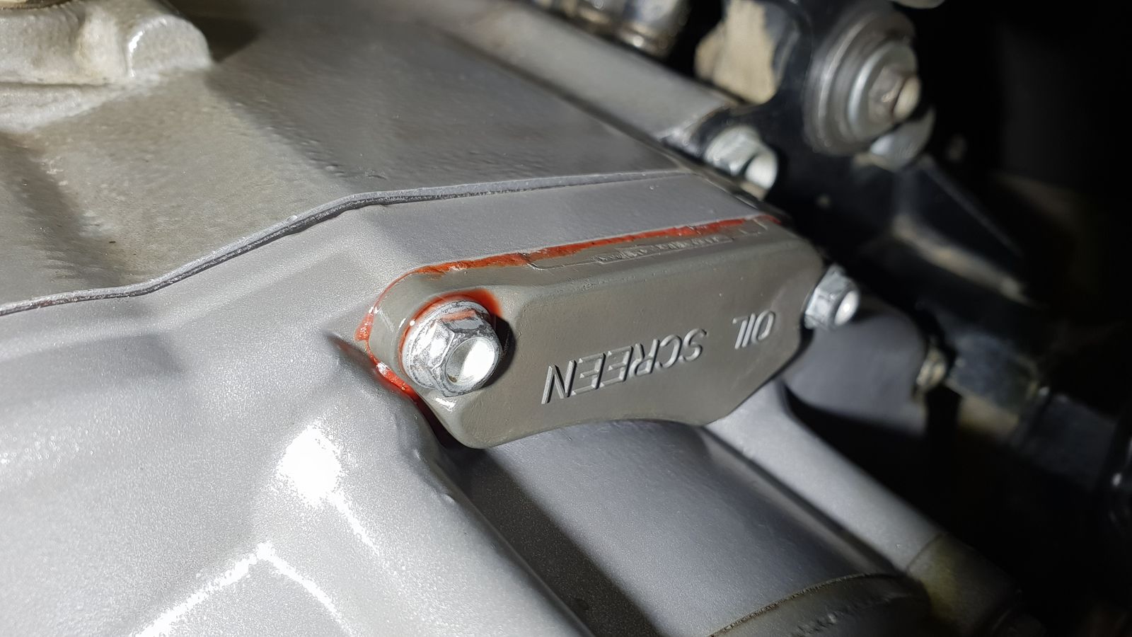

Servus! Nach zig Versuchen Dichtigkeit herzustellen wende ich mich nun an euch.
Ich bekomme die Abdeckung einfach nicht dicht
Folgendes habe ich bisher gemacht: Auflagefläche geplant, neue Gummidichtung, Dirko HT zusätzlich zur Gummidichtung, unterschiedliche Anzugsdrehmomente.
Ergebis ist und bleibt eine Undichtigkeit, die schon massiv ist.
Sind die Löcher der Schrauben nach innen offen?
Siehe Bilder nach 2 Tagen
Dss rote ist zum Teil Dirko und auch Öl (rotes Motul)

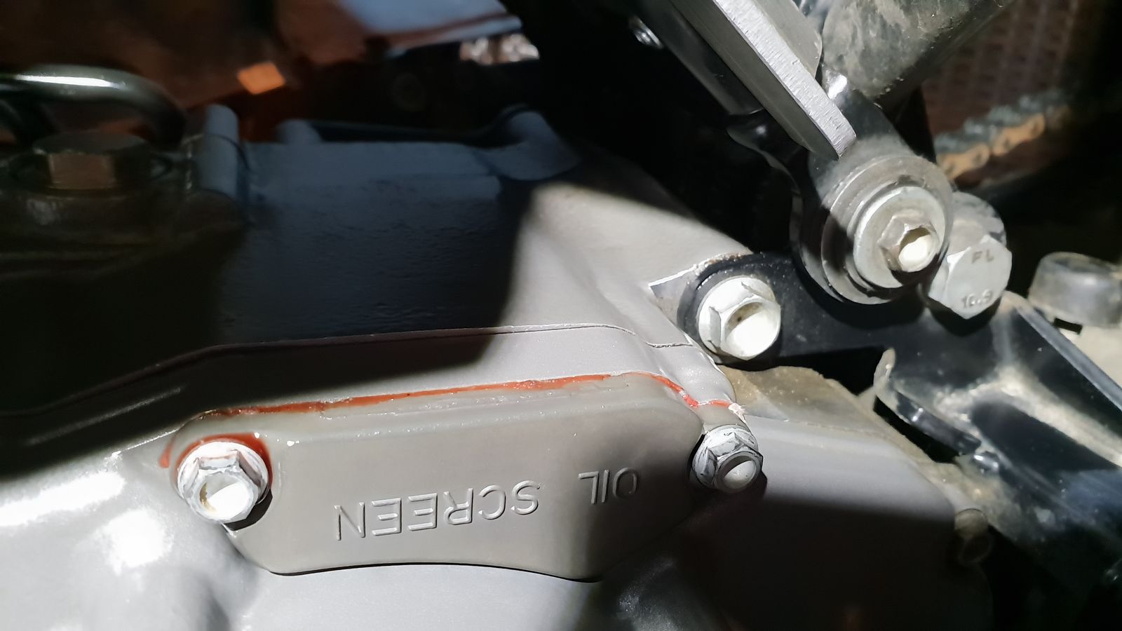

Noch ein Bild

Das die beiden Schrauben unterschiedlich lang sind hast du sicher auch beachtet.
Ggf. ein Riss im Deckel, unwahrscheinlich aber nicht unmöglich.....
Mehr fällt mir im Moment nicht ein.

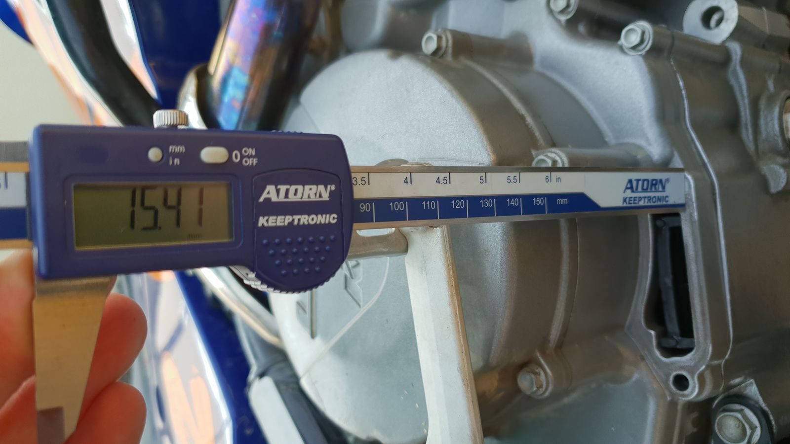

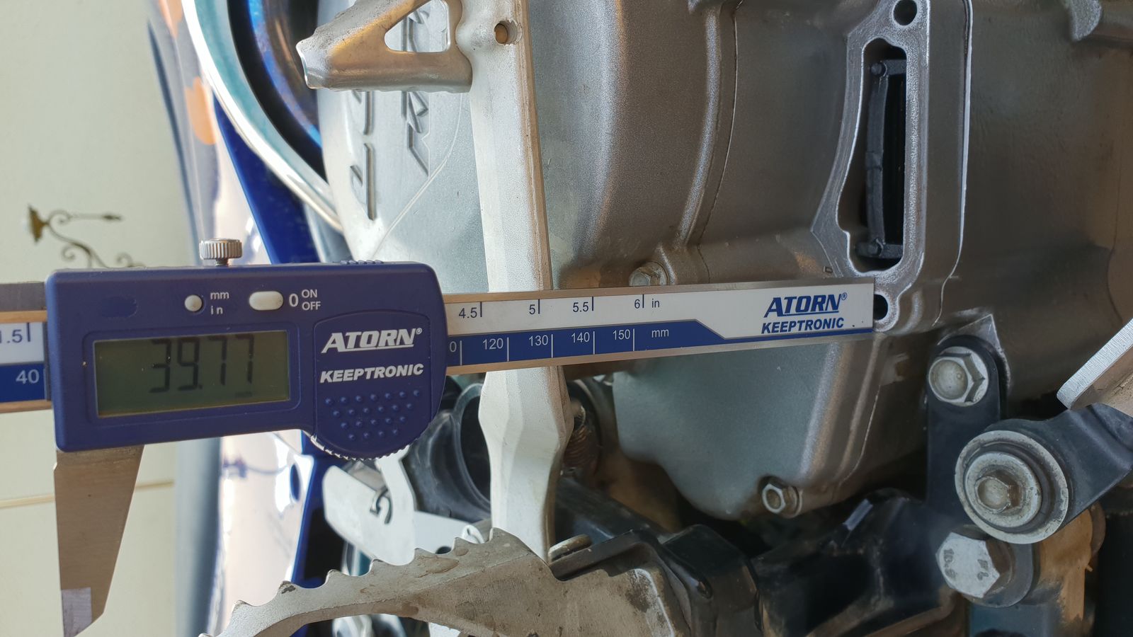

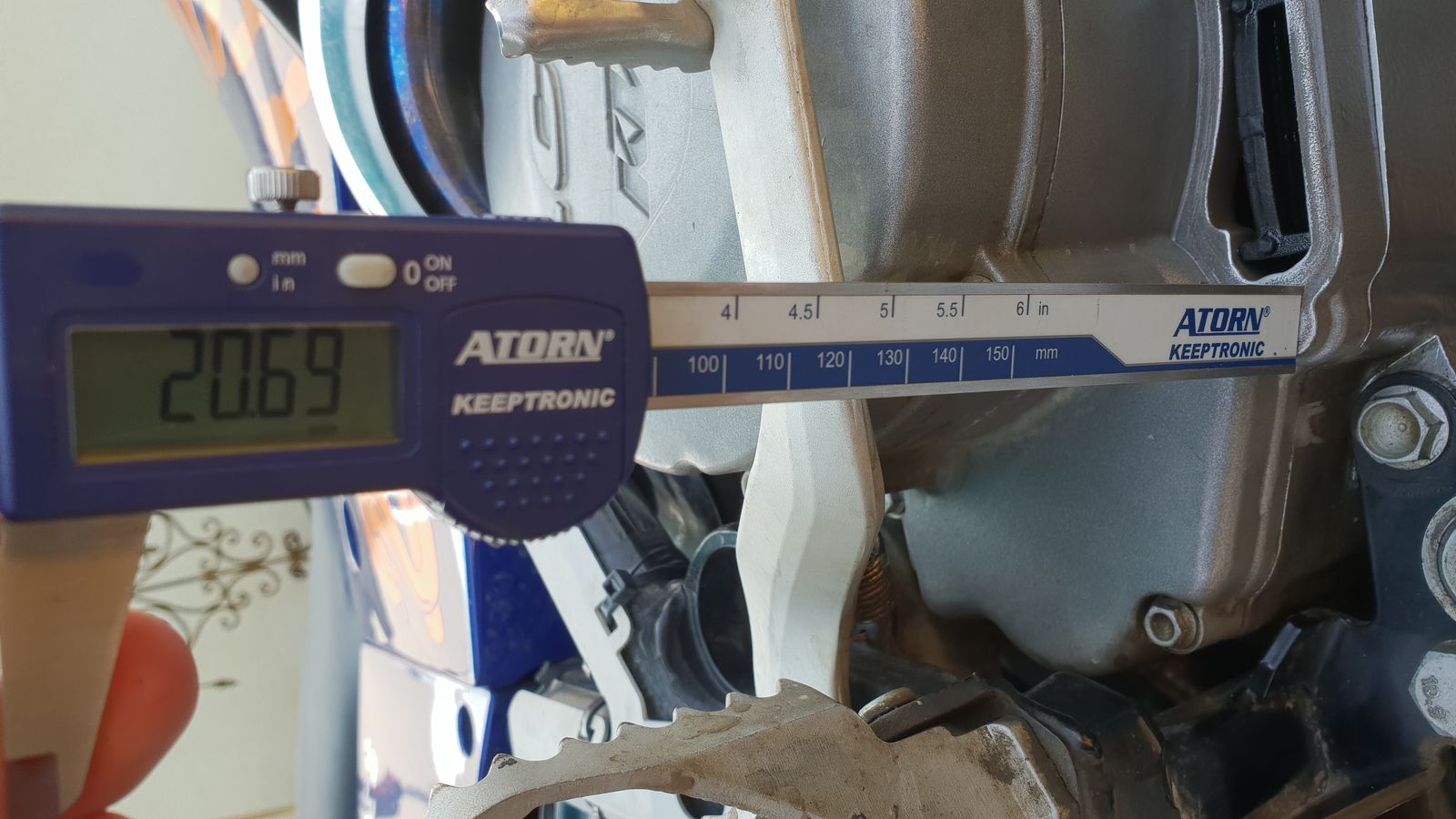

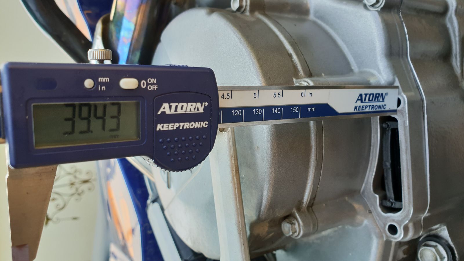

Ich hab die Dame noch mal auf die Seite gelegt und die Tiefe der Löcher, einmal bis zum Grund und bis zum Beginn des Gewindes gemessen. Siehe Bilder.
Das Dirko hab ich jetzt entfert, den Deckel auch mal plan geschliffen und die Rückseite vom Sieb so weit angeschliffen das der Deckel plan aufliegt. Die Nut der Dichtung inspiziert und alles ölfrei montiert. Die Schrauben nur leicht angezogen. Bin jetzt mal gespannt.
