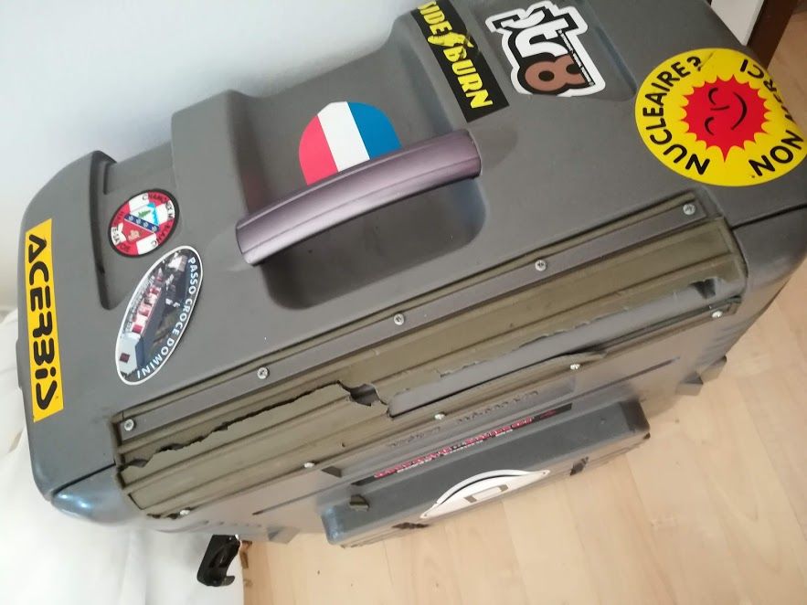

Tag zusammen,
meine immer mal wieder genutzten Koffer werden alt und das Gummischarnierabdeck-Dingsi bröselt beschleunigt durch Kleinkindhände jetzt völlig ab.
Gibt es Ideen, wie/womit man das ersetzen könnte? Bin etwas ideenlos...

Moin,
schon mal geschaut.. ob es vom Hersteller ein Ersatzteil gib? Du wirst nicht der Einzige mit Auflösungserscheinungen sein.
Ansonsten würde ich einfach ein Stück geschlossen-porigen-Moosgummi oder Neopren mit ner passenden Stärke (3mm Question ) zuschneiden und verwenden..

ja, Originalersatzteli kostet 32 Euro pro Stück und sieht weder gut aus noch hälts lang. Aber Neopren ist nicht schlecht... oder vielleicht dickes Leder?

Moin,
Leder geht sicherlich auch.. Ich würde versuchen ein Material zu nehmen, welches wenig Feuchtigkeit speichert und nicht zum Schimmeln neigt. Wenn die Koffer für längere Zeit im feuchten Keller stehen.. unsure
Neopren gibt es natürlich auch mit Schimmel.. Very Happy

Ich wollte das bei meinen mal mit LKW Plane abdecken.
Habe es aber nicht gemacht und die Koffer ohne Abdeckung in den letzten drei Wochen wieder im Einsatz gehabt.
Auch bei extrem heftigem Regen in den Karpaten gab es keine Probleme.
Das Teil ist also mehr für die Optik.
