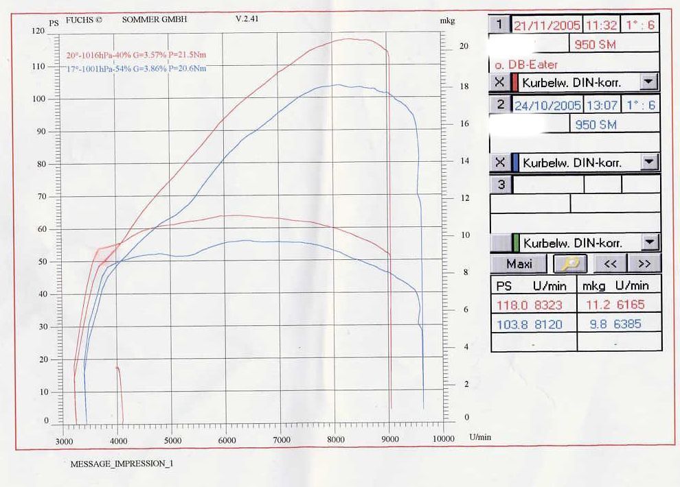

so, nun habe ich entlich meine LC8 SM wieder.
Udo Sommer vom Team Sommer hat wirklich perfekte Arbeit geleistet.
Die SM 990 läst sich besser fahren als eine orginale 950. Der Motor hat einfach immer Druck bei perfekten Umgangsformen.
Also: 118 PS und 112 Nm sind doch ein Wort.
Was wurde gemacht?
- Kopfbearbeitung
- Zylinder um 1mm aufgebohrt
- Kurbelwelle der Superduke
- Akras
- Vergaserfeinabstimmung
Im Vorfeld wurde schon der Sommer Luftfilterdeckel plus Vergaserabstimmung gemacht.
Die Ausgangsleistung war
103,8 PS und 98 Nm
Sirkman

BeitragVerfasst am : Mo, 21. Nov 2005, 20:55    Titel: Antworten mit Zitat
sehr nett, ich hoffe ja das die 990er adv mit einspritzung und 999 kubik mit n bisschen tuuhning an die 130ps wuchtet Smile

Sirkman @ Mo, 21. Nov 2005, 20:46 hat folgendes geschrieben:
Hi,
Was wurde gemacht?
- Kopfbearbeitung
- Akras
Schick, das könnte doch meiner LC8 auch gut zu Gesicht stehen! Fragt sich nur ob die Leistung auch mit der LC8 Krümmeranlage so zu erreichen wäre.
Reichen 3K-Eus?
