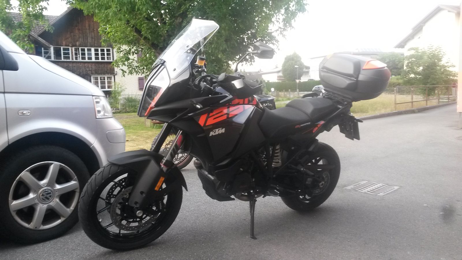

Mein Freund hat sich eine neue 1290S gekauft und diese mit der PP Sitzbank nachgerüstet, nun habe ich die originale Sitzbank zum Probieren bekommen und kann Euch mitteilen das diese ohne Änderungen an die alte 1190R passt, macht für mich den Eindruck als ob man alle Sitzbänke (1050/1090/1190/1290 R und S) untereinander austauschen kann.
Sitzhöhe ist minimal höher, Fahrtest steht noch aus.

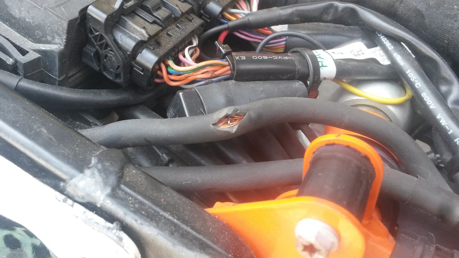

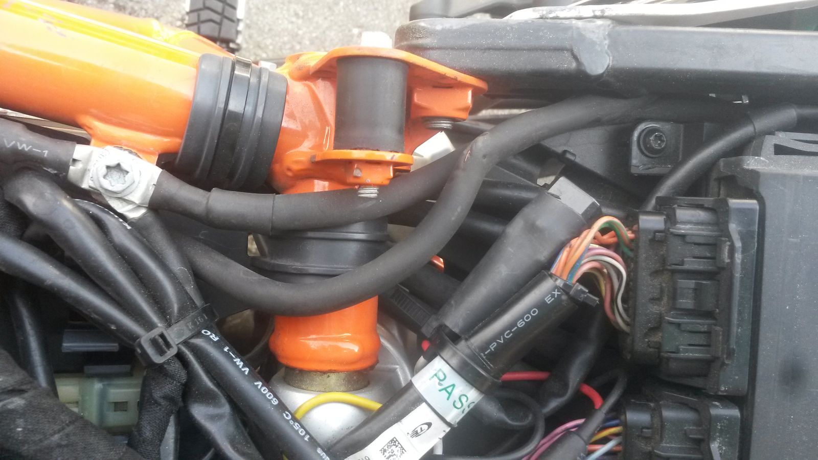

Kann mir mal jemand ein Foto von der höhenverstellbaren Standardsitzbank Unteransicht von der 1190T machen sowie eines vom Kabelstrang unter der Sitzbank vorne beim Tank, hatte heute einen Totalausfall beim Starten da die Stromleitung zum Starter an der Heckrahmenschraube blank war und beim Starten einen Kurzschluss verursacht hat Sad
Bin mir nun nicht sicher ob dies durch die 1290er Sitzbank verurscht wurde oder ob es sich um einen blöden Zufall gehandelt hat und durch den Bankwechsel das Kabel blöd geklemmt wurde, meines ist an der Stelle nirgends fixiert.

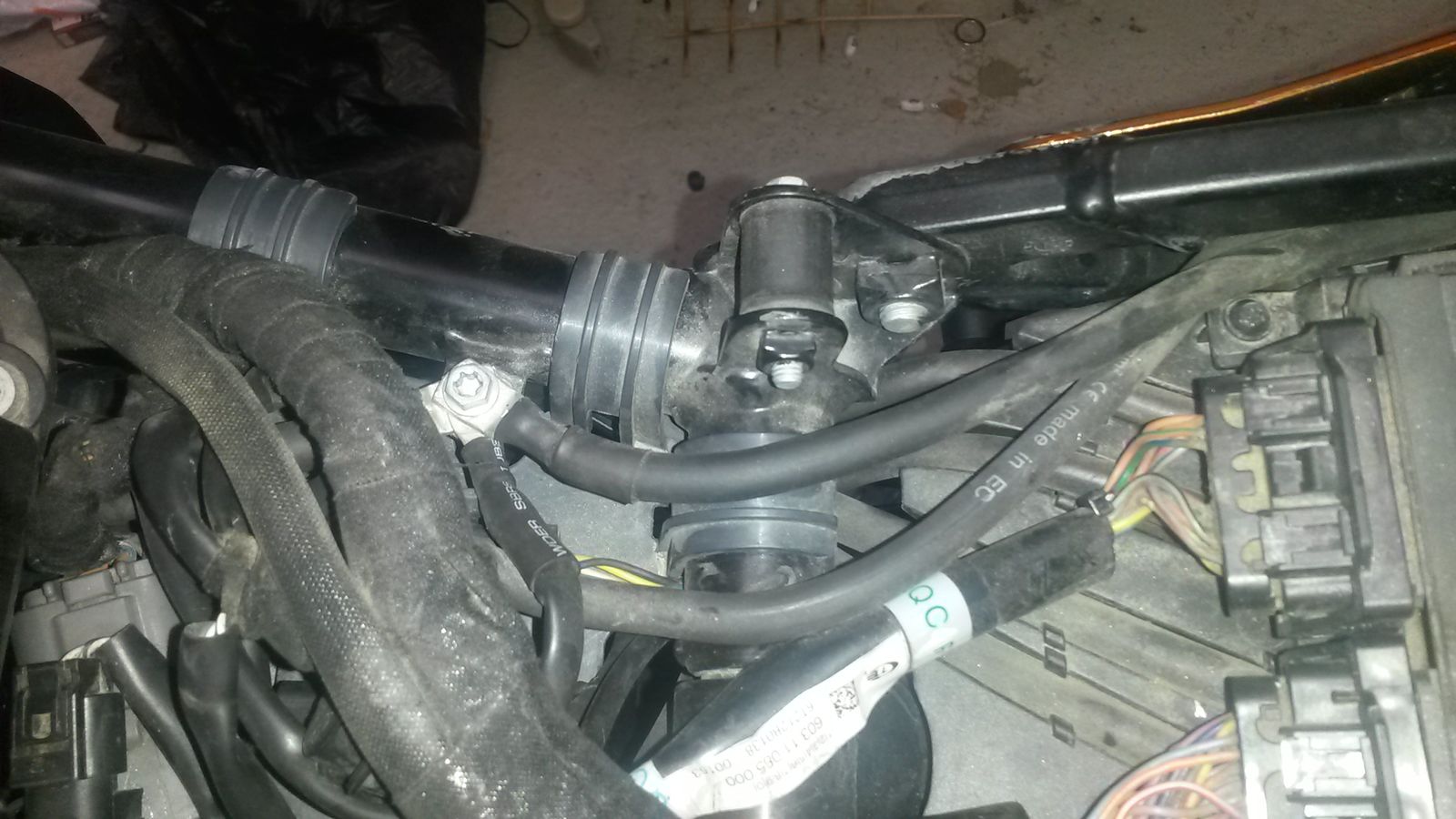

Hier
