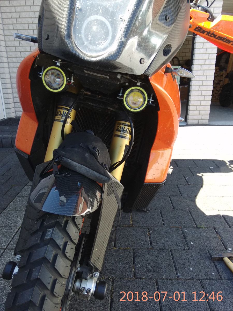

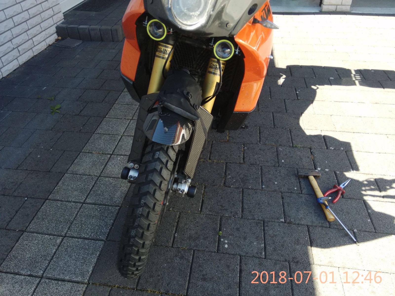

Hey Folks
Ist der Federweg ausreichend , siehe Bilder,
Kann ich den vorderen erstatz Schlau so transportieren
Bitte kurze Meinung nochbesser Fachwissen
VG
Bagger

BeitragVerfasst am : So, 1. Jul 2018, 17:02    Titel: 4cm hohe fender bag platz oder nicht genügend platz Antworten mit Zitat
Ja es ist echt und voll carbon
Aber zurück zur frage?
4cm höhe hat die fender bag,
Ist der Federweg genügend oder geht es auf in die tasche ???
Mit den beiden blinkern war tür schnell /notlösung
VG
Bagger

BeitragVerfasst am : So, 1. Jul 2018, 17:11    Titel: Antworten mit Zitat
Moin,
Mess doch einfach dem Abstand von Fenderoberkante bis Unterkante Gabelbrücke und zieh deinen (hoffentlich dir bekannten) Federweg ab....

BeitragVerfasst am : So, 1. Jul 2018, 18:03    Titel: Antworten mit Zitat
Auch meinTip: Zollstock Cool

BeitragVerfasst am : So, 1. Jul 2018, 19:15    Titel: Antworten mit Zitat
Das passt nicht.

BeitragVerfasst am : So, 1. Jul 2018, 21:25    Titel: Antworten mit Zitat
Passt nicht . Ich habe schon Schwierigkeiten bekommen, als ich den Kotflügel 2cm höher gesetzt habe. Dabei war die Gabel oben am Steuerkopf auch bündig.
P.S. Ausmessen kärt alles.
