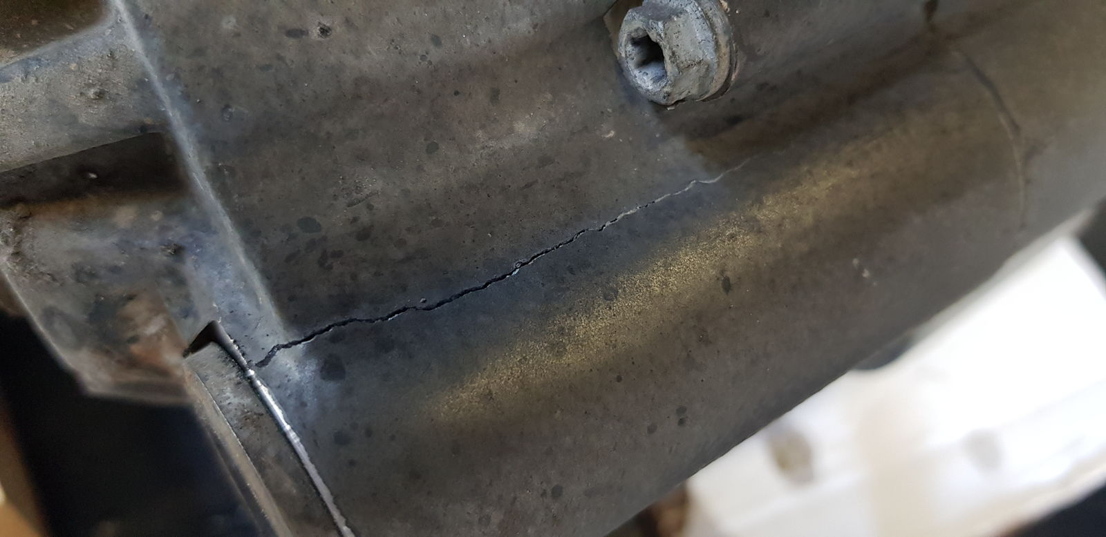

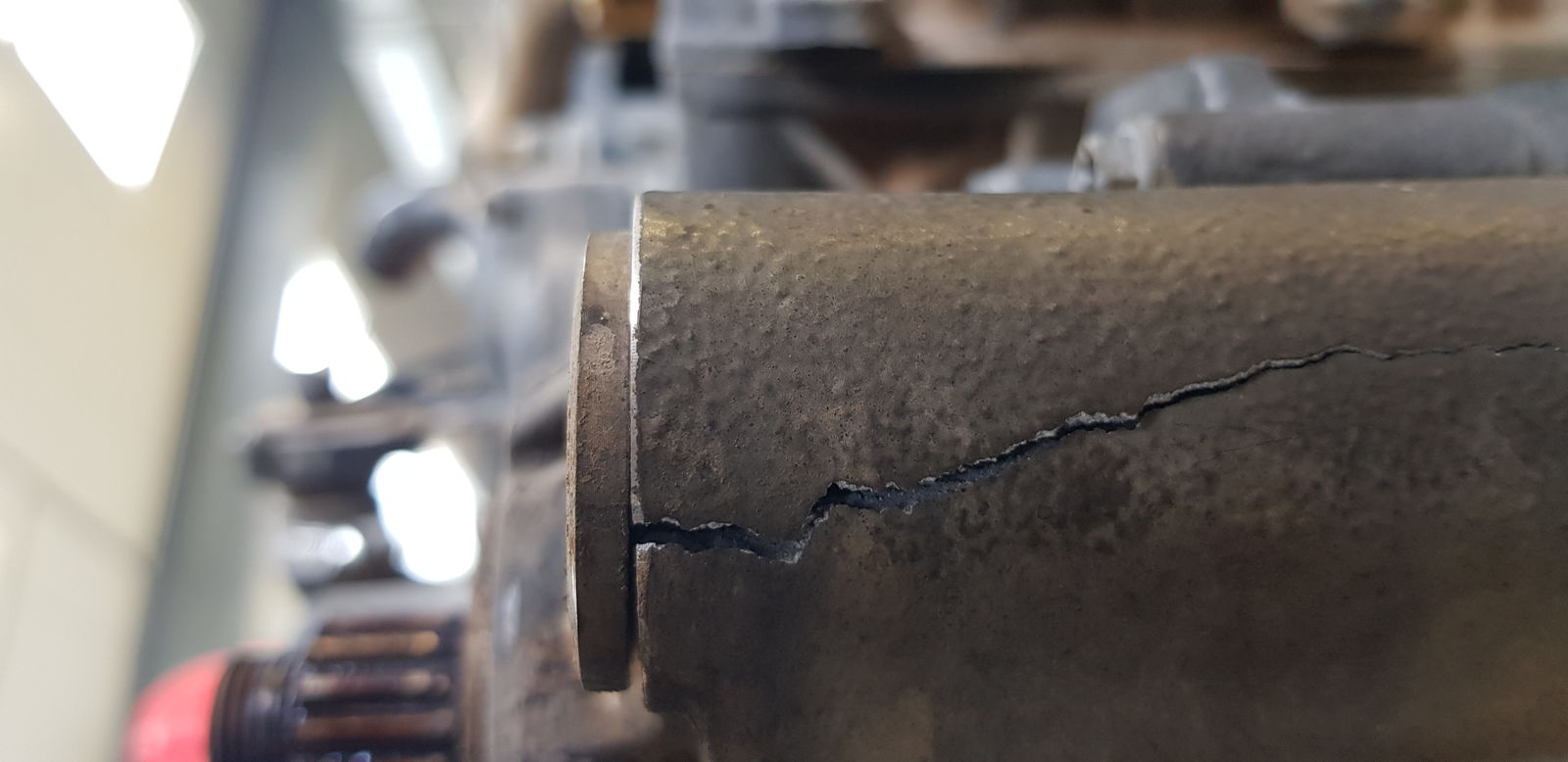

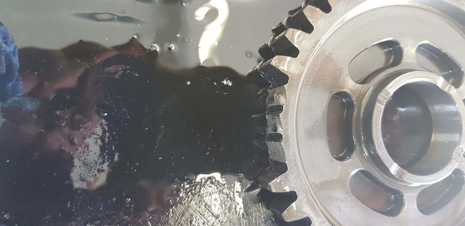

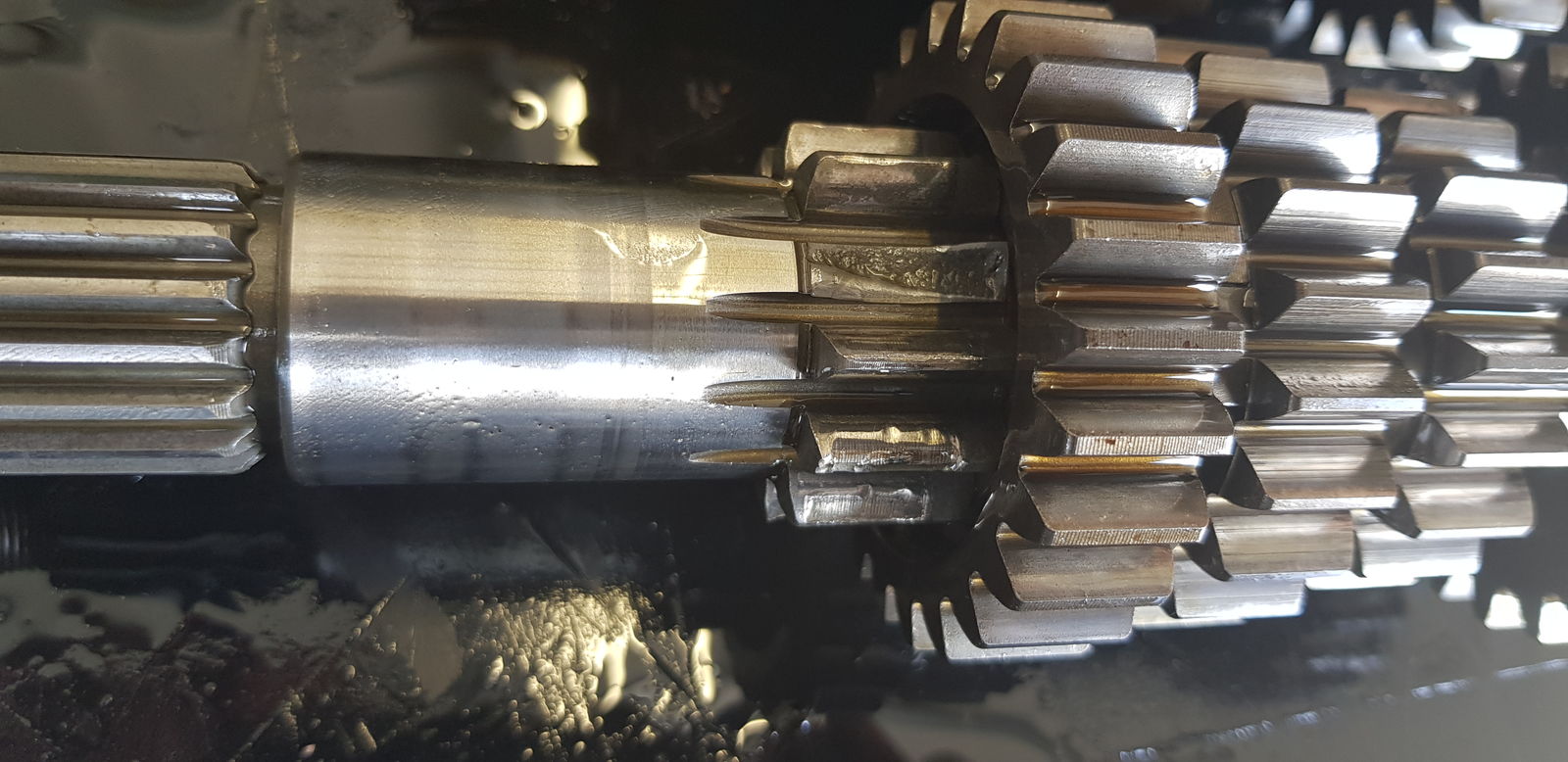

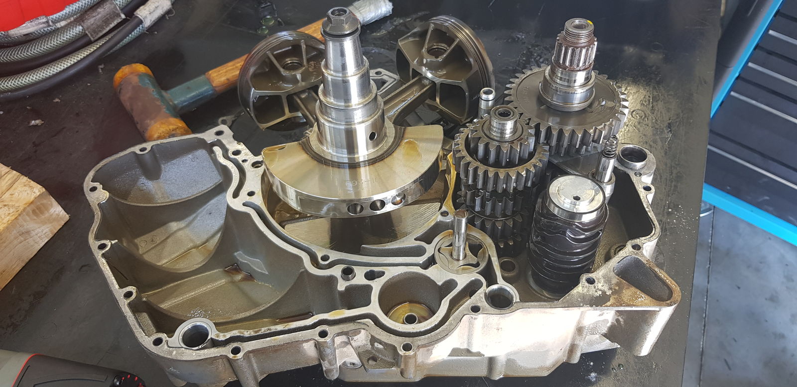

Bei meiner letzten Ausfahrt ist trotz Kettenöler meine optisch einwandfreie Kette gerissen, leider mit fatalen Folgen. Passiert ist es in der Beschleunigungsfase im 1. Gang, leider hat es die Kette dabei nicht einfach durchgezogen, sondern die hat sich zwischen Schwinge und Ritzl so unglücklich gefaltet, dass es dabei zum schlagartigen Stop kam, leider mit fast voll geöffneter Drosselklappe, die Folge ist, Zahnrad 1. Gang und Getriebeeingangswelle Zahnverlust, aber das Schlimmste ist, Motorgehäuse gerissen. Gute Nachricht für Alle, bei denen das nicht pasdiert ist, der Motor und das rrstliche Getriebe schauen nach 50.000km so gut wie neu aus.

Sieht man wo die Kette gerissen ist?

ja, schaut eigenartig aus, beide Glieder nach außen gebogen, es war auf einer Schotterstreasse, eventuell ein Stein der die Kettenglieder gesprengt hat. Shit happens

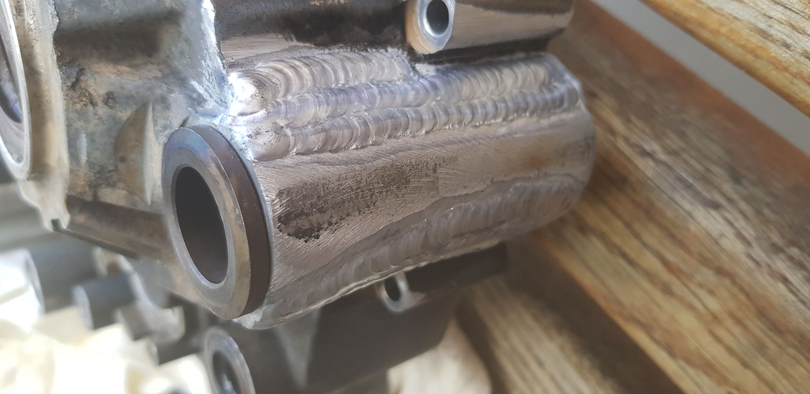

Das Gehäuse ist gerettet, lässt sich sehr gut schweißen, somit hält sich der Schaden einigermaßen in Grenzen

Was für einen Schweissdraht hast Du genommen, AlMg, AlSi, ... ?

Ich bin nicht der Schweißer, aber es wurde AlSi verwendet
