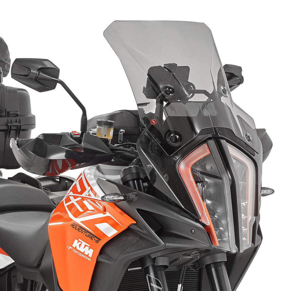

Ist mir zu klein. Wer hat ein anderes/grösseres angebaut und kann mir seine Erfahrungen (gerne mit Bildern) mitteilen. Mir persönlich würde ja das GIVI fast am Besten gefallen. Hat das Givi einen Kantenschutz, welcher extra montiert werden muss? Oder ist die Kante angegossen?

...probier doch das der 1290 S... ist doch größer

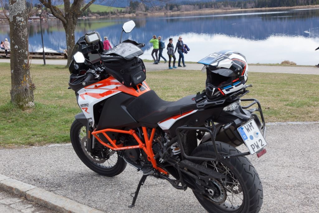

Navihalter -- ich finde den an meiner 1290 R gut und ich komme gut damit klar. (Hab ein Montana).
Von Vibrationen merke ich nicht großartig was - also nichts was mich stören würde.
(Man kann ja auch noch mit MyRide das Telefon auf dem Display navigieren lassen. :-) )

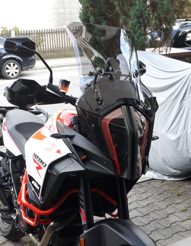

Navihalter hab ich selber gebaut Cool
Windschild von Givi erstmal ohne ABE (ist aber in Vorbereitung)

Die Scheibe ist heute angekommen. Sie hat oben eine etwas andere Form. Oder ich das Bild ist halt anders aufgenommen.
Sie ist oben leicht gebogen.
Bild stell ich ein wenn ich mein Bike wieder vom Händler kriege.

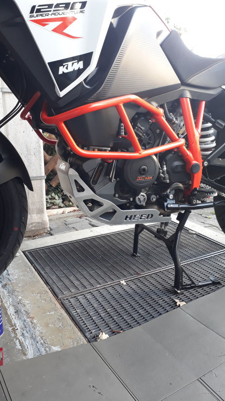

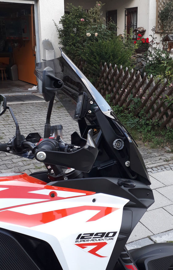

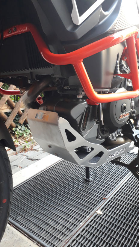

Bilder vom Unterfahrschutz und Windschild
Unterfahrschutz hat keine Befestigung wie der Originale. Der Heed ist komplett Gummigelagert. Er hat einen ziemlich großen Abstand zum Motorgehäuse und auch zum Krümmer, was ja kein Fehler sein muss.
Windschild wirkt anfangs doch sehr wuchtig. Ich hab mich aber bereits daran gewöhnt.
5 cm weniger hätten es aber auch getan Smile
