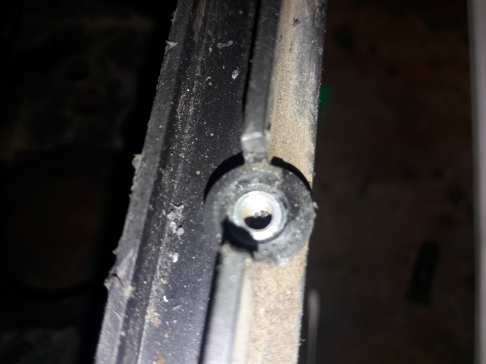

Durch ständige Wartungs- und Reparaturarbeiten haben irgendwann einige Verschraubungen aufgegeben. Neukauf war keine Option.
Man brauch einen 6mm Bohrer und Sekundenkleber. Als Einschraubwerkzeug dient eine M4 Schraube mit Kontermuttern. Das später die 6kant Muttern nicht so tief sitzen habe ich Einnietmuttern verkehrt herum auf die Schrauben gedreht.
Die Reparatur geht schnell.
6er Loch bohren
Sekundenkleber ins Loch
Gewindeeinsatz M4 mit Hilfe der Schraube eindrehen
Fertig

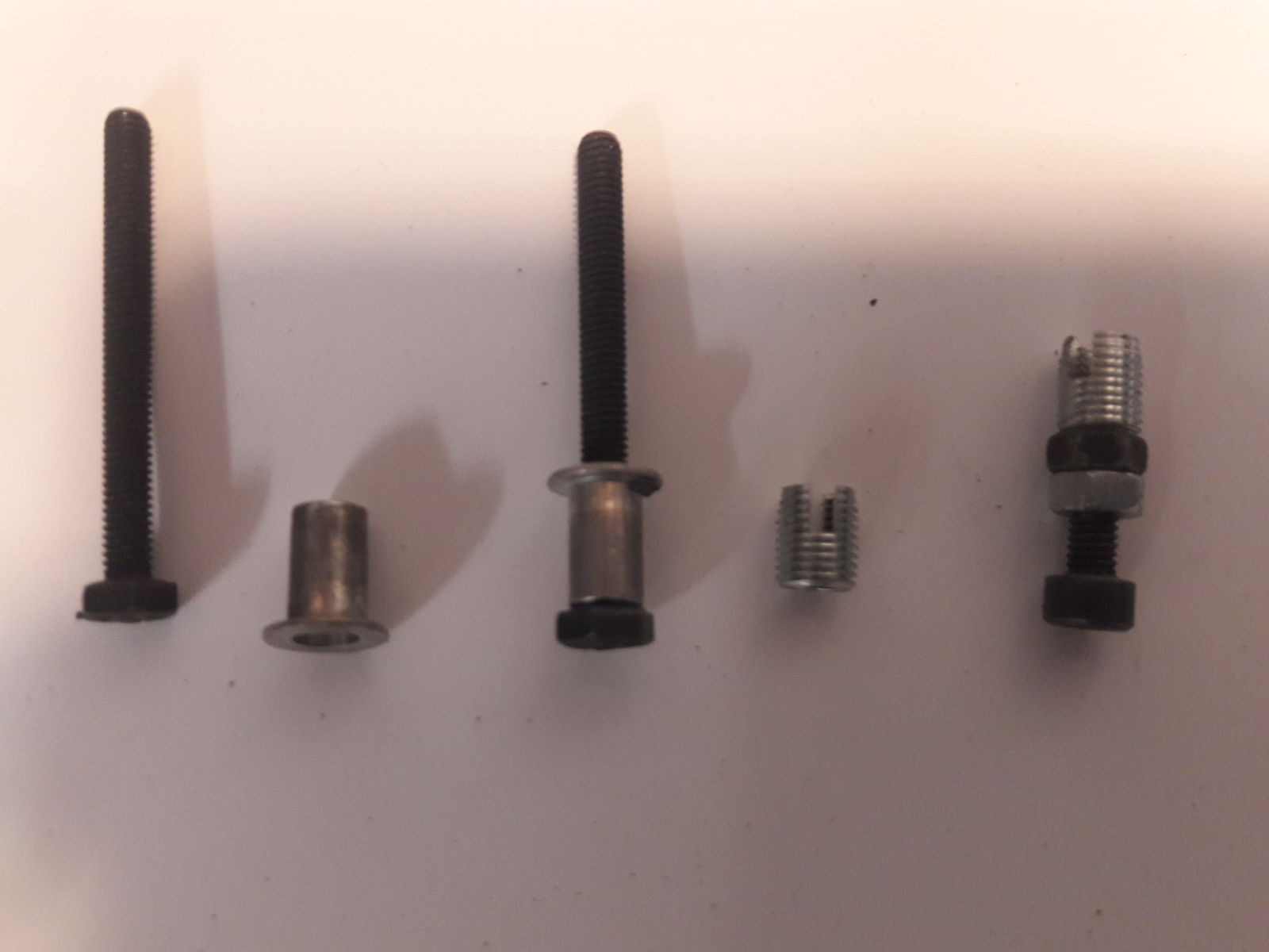

BeitragVerfasst am : Di, 12. Jun 2018, 7:14    Titel: Antworten mit Zitat
Noch ein paar Bilder

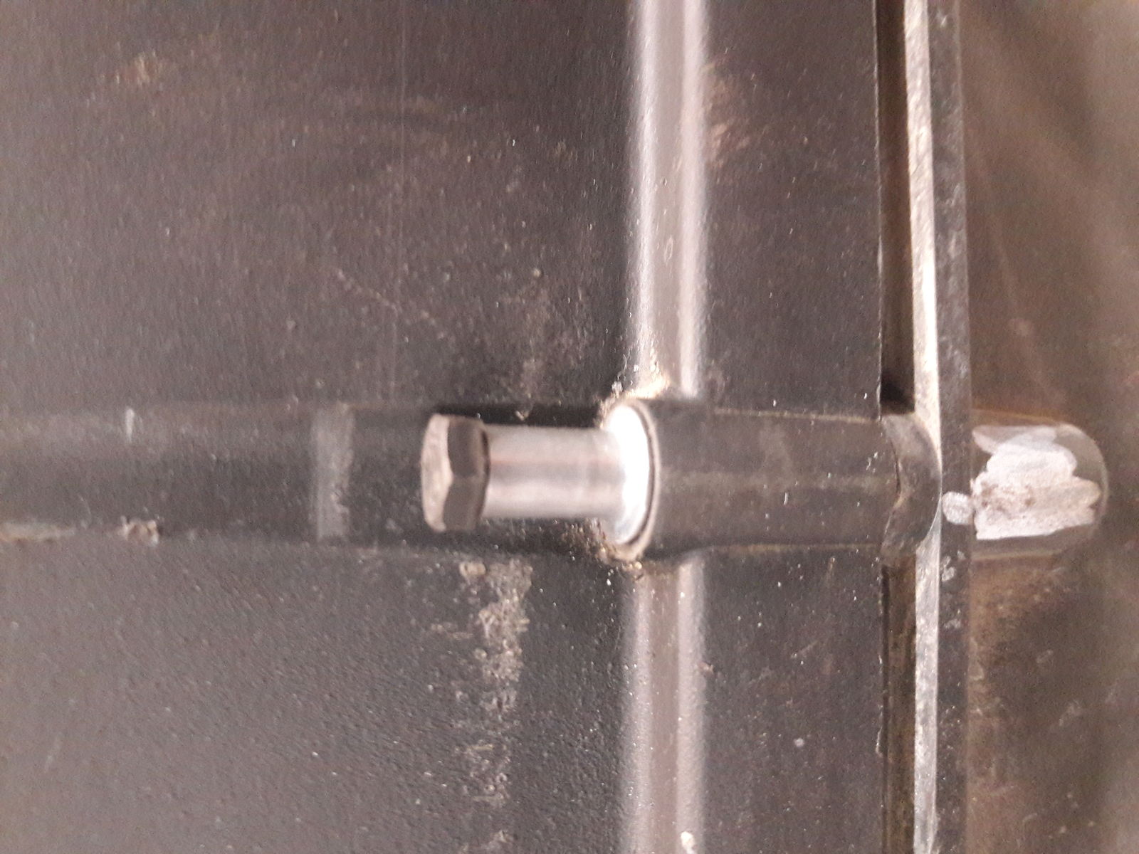

BeitragVerfasst am : Di, 12. Jun 2018, 7:15    Titel: Antworten mit Zitat
Zusammengebaut

So, das haben wir auch erledigt! Aber, mein lieber Scotty, wie kommst du auf nen 6er Bohrer? Ich voller Tatendrang Lufi ausgebaut, Bohrmaschine an und gleich nen 6er Loch gebohrt. Der Gewindeeinsatz ist dann direkt mal durchgefallen wacko
Die anderen habe ich mit 5,5er gebohrt. Das hat gepasst, obwohl vielleicht nen 5,2er noch besser waeren.
Ich hab jetzt also 7 M4er und 1 M6er Schraube (BarCoil Einsatz genommen).

Ich hab da noch mal nachgeschaut.
M 4 x 0,7 -- Außengewinde = M6,5x0,75 -- Länge 8 mm -- Vorbohrer = 6,1 mm
