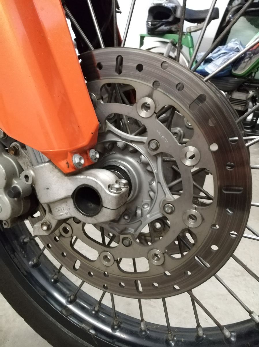

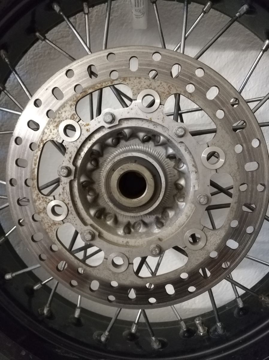

BeitragVerfasst am : Do, 7. Jun 2018, 20:56    Titel: Antworten mit Zitat
EBC vorn
Vorn
 Dateigröße:  160.37 KB
 Angeschaut:  450 mal
Hinten
 Dateigröße:  165.81 KB
 Angeschaut:  508 mal

blublapp @ Do, 7. Jun 2018, 20:56 hat folgendes geschrieben:
EBC vorn
Bremszangenträger Original oder auch die von der 990 ADV?
blublappOffline
Anmeldungsdatum: 29.10.2007
Beiträge insgesamt: 853
 →  128.000 km
BeitragVerfasst am : Do, 7. Jun 2018, 23:18    Titel: Antworten mit Zitat
Oha da muss ich nochmal schauen, ist schon ne Weile her...
Ich kann mich aber nicht erinnern, dass ich was getauscht habe...
