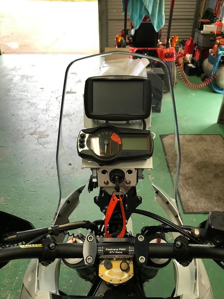

Original Tacho mit Navi und Zündschloss

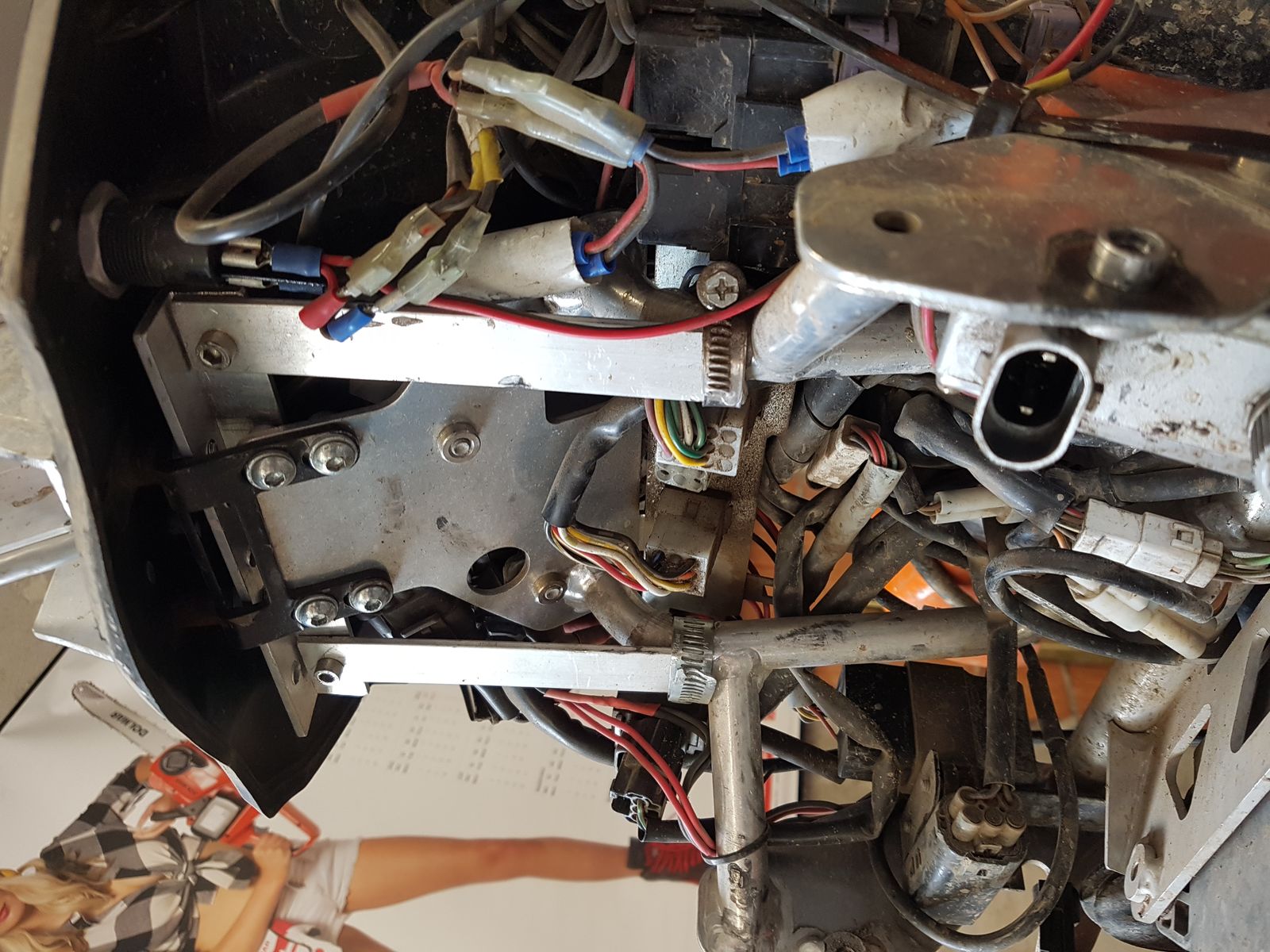

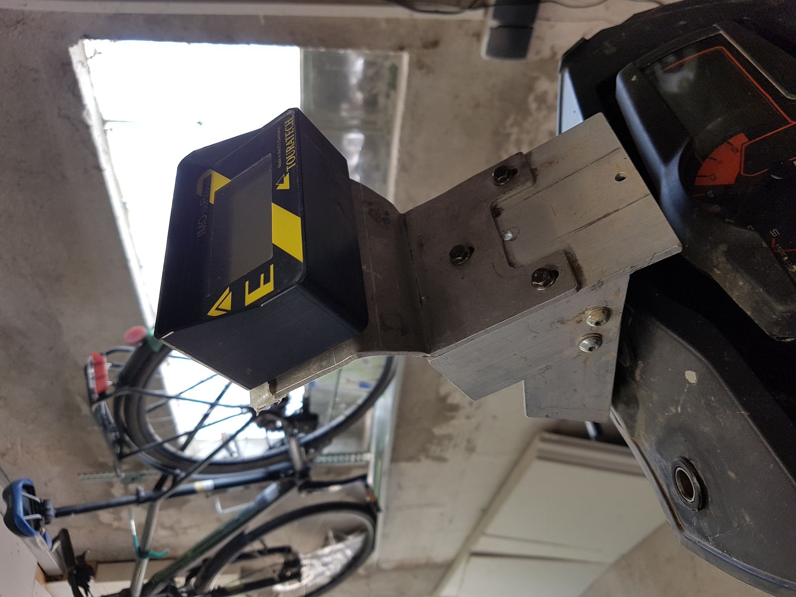

Bei meiner Lösung war der Ausgang der universal Touratech Halter (siehe Link von Plums). Für Navi OK, jedoch bei schweren Roadbooks überfordert.
Erste Maßnahme: Halter über den Cockpit durch steife Alu Winkel ersetzt (siehe Bild)
Zweite Maßnahme: Unterbau durch verstärken des Geweihs und zusätzlicher Strebe verstärken (siehe Bild)
Dritte Maßnahme: Abstürzen des Halters mit einer Strebe an der Scheibe
Wie schon geschrieben scheint die Konstruktion zu halten, aber mit starken Vibrationen.
Neben dem Preis und dem TÜV stört mich am meisten an der Aurora Lösung die Ungewissheit wie es mit den Verwirblungen am Helm sein wird. Ich habe jetzt die Lösung mit der doppelten Scheibe. Für mich ist dies perfekt da leise und eich Wechsel zwischen der Tourenscheibe und der Rallyescheibe durch lösen von nur vier Schrauben möglich ist.
Auch scheint es bei Atze mit den selbstgebauten Träger zu funktionieren. Vermutlich benötige ich noch eine weitere Strebe.

soweit ich das erkenne: Der original Touratech-Halterm stützt sich ja oben nur mit ein paar Gummielemente auf der Plastikabdeckung des Cockpits ab. Die Konstruktion neigt damit zu Drehschwingungen. Entweder die Elemente Verstärken und auf ordentlich Vorspannung bringen. Oder eine zusätzliche Verstärkung vom Brotkastenhalter zum Geweih. Es sieht so aus, als würde der Brotkastenhalter fast bis zum Rand des Kombiinstrumentes (Drehzahlmesser) gehen. Am untersten Loch (dein erstes Bild) eine Verstärkung Richtung Grundträger. Ein Stück dicke Alustange..wie so ne Art fette Unterlegscheibe zwischen der Grundplatte und Brotkastenhalter. Muss dafür halt ein Loch ins Plastik der Cockpitabdeckung bohren.
