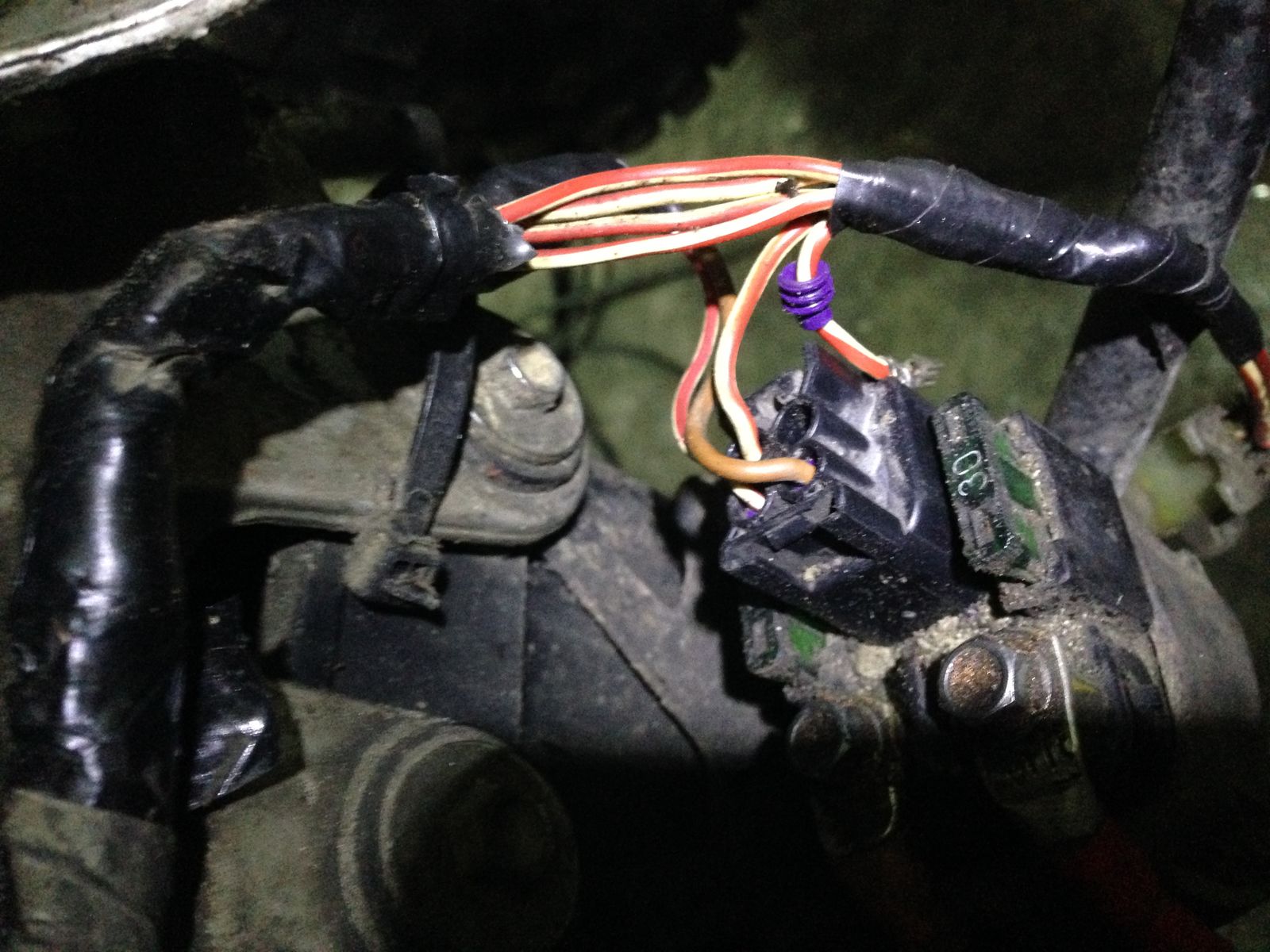

Hab jetzt mal beide Startrelais Kabel aneinander gehalten und der Anlasser dreht schon, nur keine Zündung.......
Desweiteren hab ich ein angeschmortes Massekabel, das vom Batteriepol kommend, gefunden.....
werd das mal Auswechseln.
Nur nochmal zur Info:
Das - Kabel der Batterie, geht an das Motorgehäuse und das + Kabel an das SRelais??
Danke euch
OstMarkusOffline
Anmeldungsdatum: 24.01.2004
Beiträge insgesamt: 3396
KTM 790 Adv R
 →  40.000 km
BeitragVerfasst am : Fr, 4. Mai 2018, 15:23    Titel: Antworten mit Zitat
So siehts mal aus!
Sind denn die 4 Kabel (1 braunes, 3 rot-weiss) die ins S-Relais gehen ok? Waren bei mir gebrochen und hab den Stecker getauscht. Kannst auch mal das versuchen: Den Stecker am S-Relais abziehen, Zuendung anmachen und den Stecker wieder aufsetzen. Dabei muesstest du ein leichtes Klicken vom Starthilfsrelais vorne unterm Cockpit hoeren.

Scott-yOffline
Anmeldungsdatum: 24.09.2012
Beiträge insgesamt: 1869
 →  57.000 km
BeitragVerfasst am : Fr, 4. Mai 2018, 20:54    Titel: Antworten mit Zitat
boyscout12 @ Fr, 4. Mai 2018, 12:50 hat folgendes geschrieben:
Danke euch
Richtig!
Zwei der dünnen Kabel (Position 1+2)bringt Strom zum Zündschloss . Das braune Kabel ist die Masse für das Anlasserrelais. Das andere Rot/weiße Kabel ist ebenfalls + und versorgt das Startrelais.
Besser du arbeitest mit einem Schaltplan. Hier ist das schwer zu erklären.
