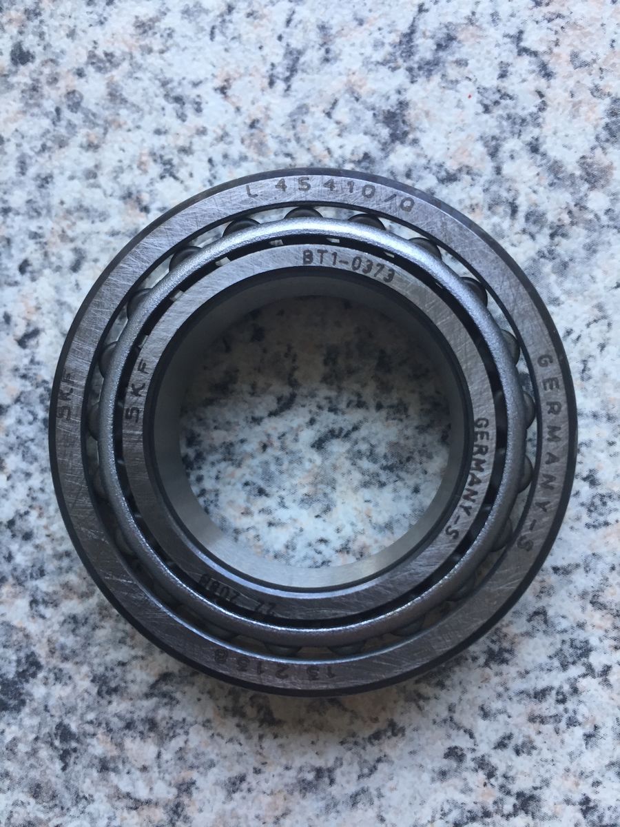

..hier ein Foto

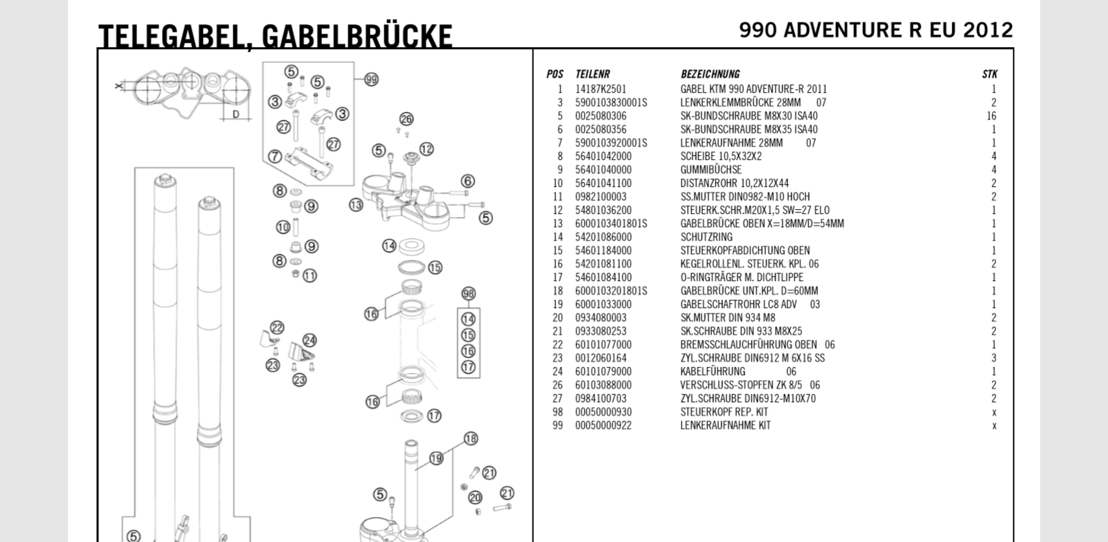

Die Teilenummer............
